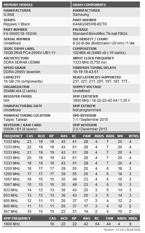

Habe den Speicher mal mit Taiphoon Burner ausgelesen, Ergebnis siehe Screenshot.
Scheinen also B-Dies zu sein.

Habe den Speicher mal mit Taiphoon Burner ausgelesen, Ergebnis siehe Screenshot. Scheinen also B-Dies zu sein.

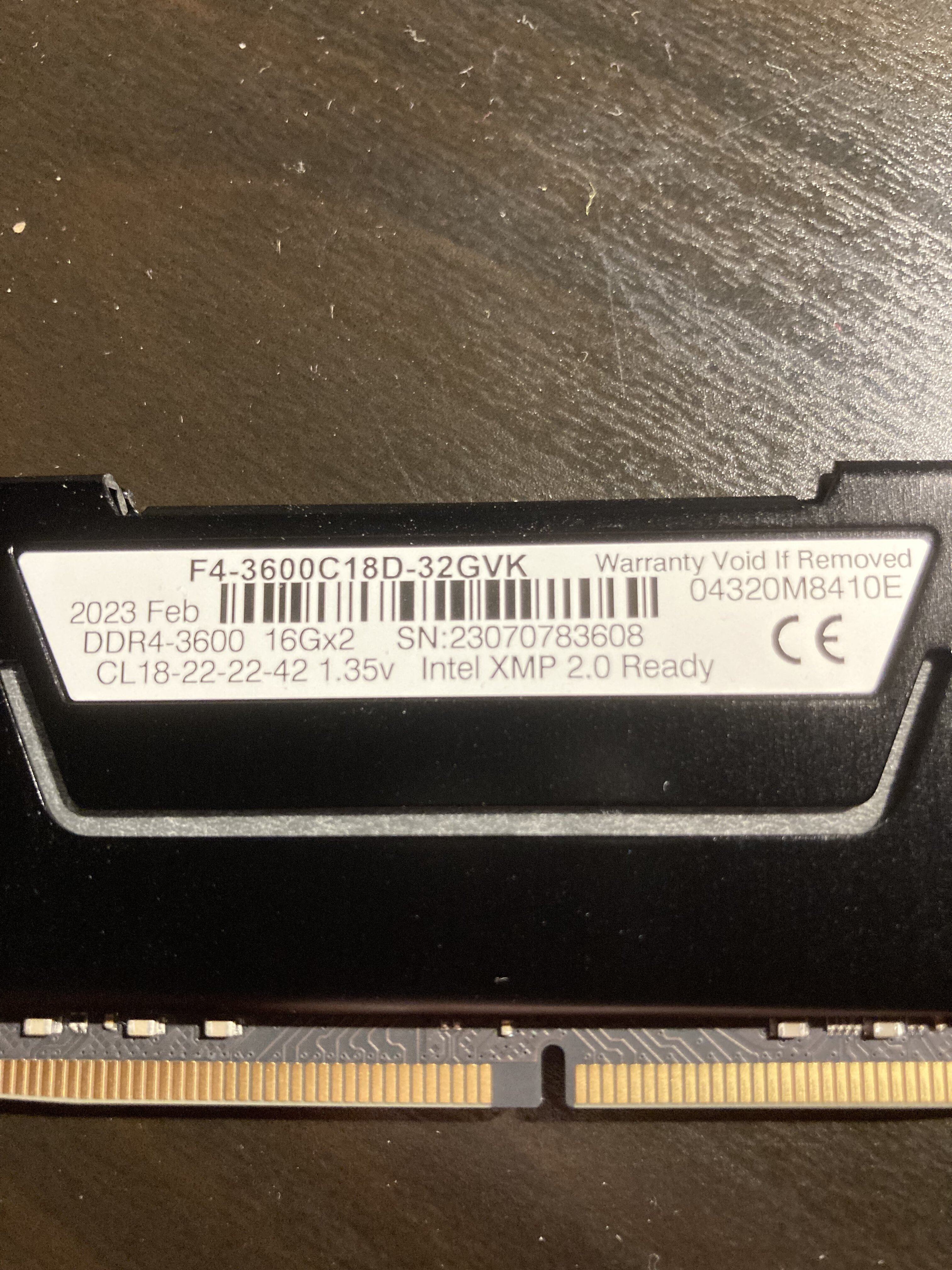

Die Angabe von Thaiphoon Burner ist hier nicht verlässlich, weil die tatsächliche Die Revision nicht ins SPD programmiert ist. Nur die Angabe zum DRAM Hersteller und Speicherdichte kann man in der Regel vertrauen. Die Die Revision lässt sich jedoch wie im Ryzen RAM OC Sammelthread beschrieben vom Label der Module ablesen. Alternativ zeig uns ein Foto vom Garantieaufkleber eines Moduls.

Ich hatte eine Liste gefunden wo drin stand „wenn das draufsteht dann die Dies“, finde die aber jetzt nicht mehr.

Gleicher Lot Code auf dem Label wie beim TE?

Exakt gleichter Lot Code wie TE.
