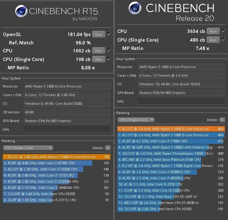

Mit diesen Einstellungen habe ich bei CB15 und CB20 diese Ergebnisse.
Einfach die CPU Stock laufen lassen, PBO abschalten und das wichtigste was man bei Ryzen machen sollte RAM OC. Damit holst du das meiste raus.
P.S. Durch das festsetzen auf eine feste Spannung schaltest du die in der CPU befindlichen Sicherheitsschaltungen ab. Das ist mir persönlich die kleine Leistungssteigerung leider nicht wert, von erhöhten Energieverbrauch nicht zu reden. In Spielen wird meine CPU nicht wärmer wie absolute 60°C und bei Prime95 geht es nicht über 68°C hinaus. Mit meiner CPU ist das Maximum 4075 MHz Allcore mit 1,389 V, da kann ich auch noch Benchmarks durchführen und auch spielen. Gehe ich auf 4100 MHz Allcore muss ich 1,457 V anlegen und kann gerade ins Windows booten. Bei einem Programmstart, egal welches, stürzt der PC sofort ab. Mit den jetzigen Einstellungen bootet er in Spielen auf maximal 4175 MHz auf allen Kernen. Nur im Idle sehe ich die 4200 MHz auf 1 Kern.

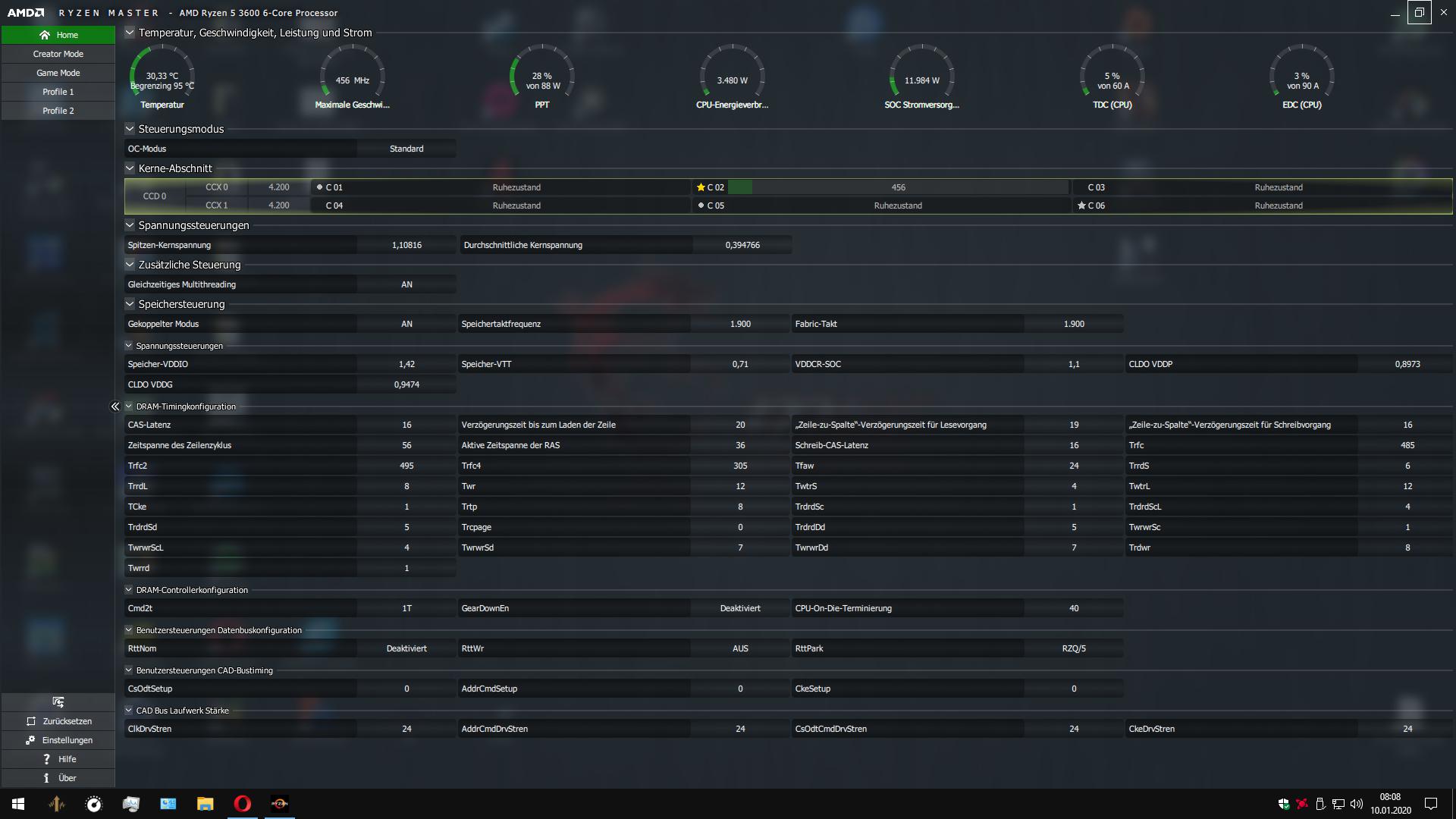

Hier mal der RM und AIDA64:

Man hat halt bei Hochtakten des RAM über 3600MHz sehr viele Nachteile (Mehrverbrauch, Mehrkosten), die Leistung steigt aber nur parallel dazu an, wenn der Inf.FabricClock mit ansteigt. Er muss syncron laufen.
Sobald der RAM-Takt asyncron zum Inf.Fabric läuft, steigt die Leistung zwar noch an, aber nicht mehr in dem Maße, dass sich das ganze rentiert. Für die letzten MHz- und FPS-Jäger interessanr, aber der gesunde Menschenverstand sagt "unnötig".
