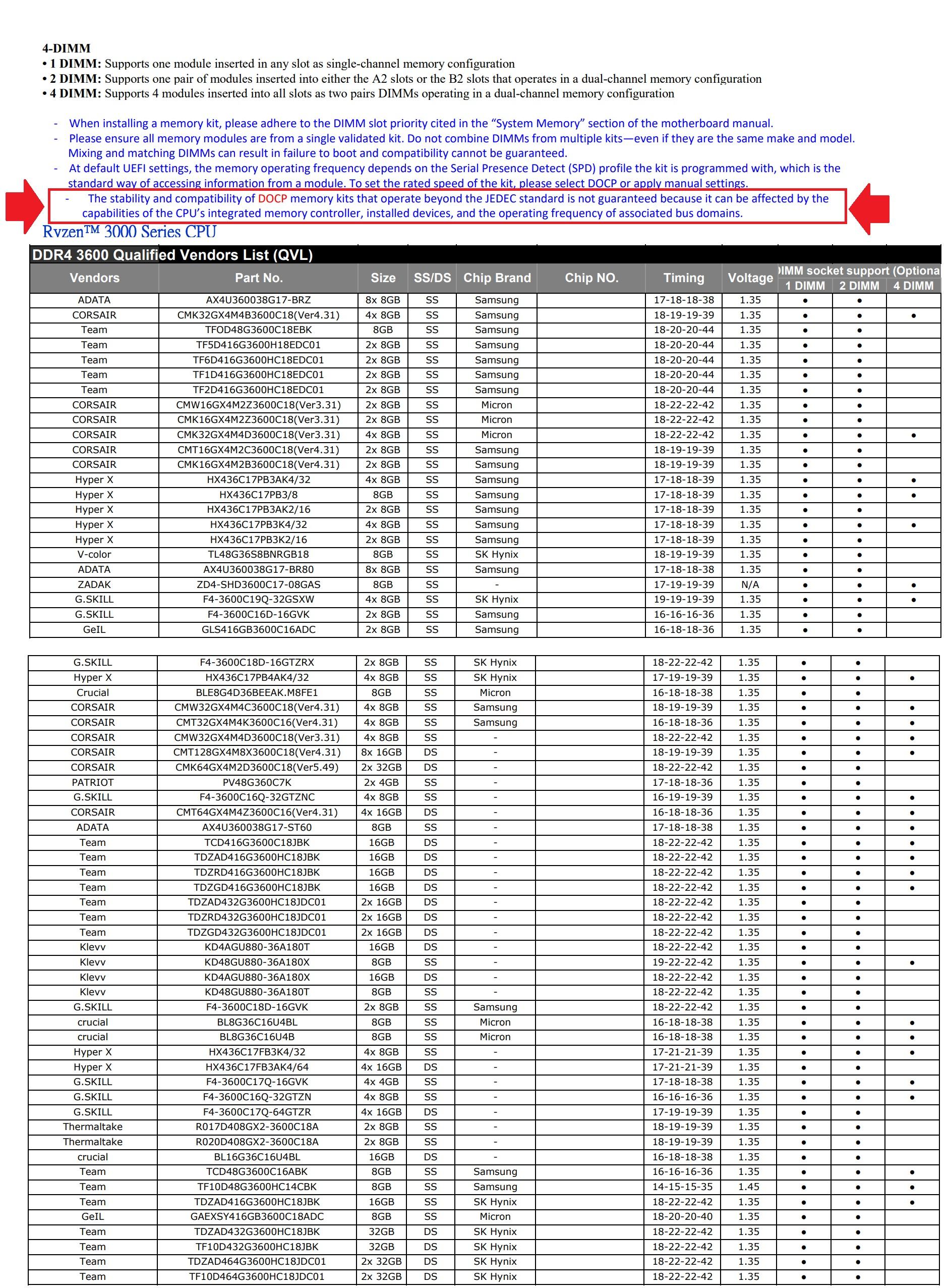

Dass dein Mainboard auf der QVL des Ram-Kits steht, heißt nur, dass G.Skill selbst getestet hat, dass ein Betrieb des Kits auf dem Board im XMP-Profil möglich ist, nicht dass sie die Funktionalität für jedwede CPU garantieren. Das Problem wird der Speichercontroller deiner CPU sein, der das Ganze mit Vollbestückung nicht packt. Kein Einzelfall für einen 3900X und knackige 3600MHz Profile.

So steht es auch in der Asus Ram QVL vom ASUS ROG Crosshair VIII Dark Hero Mainboard, Bild im Spoiler unten.
Original Text: The stability and compatibility of DOCP memory kits that operate beyond the JEDEC standard is not guaranteed because it can be affected by the capabilities of the CPU’s integrated memory controller, installed devices, and the operating frequency of associated bus domains.

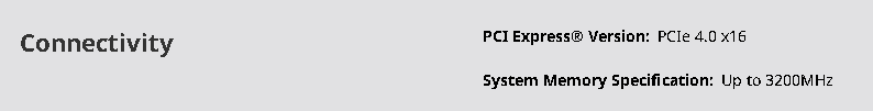

Für die CPU gibt AMD selbst "up to 3200 MHz" an. Alles darüber ist nicht garantiert.
(https://www.amd.com/en/products/cpu/amd-ryzen-9-3900x)

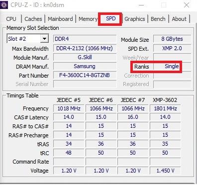

Nach Test mit Cinebench und TimeSpy hab ich aber ne bessere Performens wenn ich 4 Riegel mit 3333mhz laufen lass ...
Weil deine G.Skill Ram Riegel wahrscheinlich Single Ranks sind, dann hast du mit 4 Ram Riegeln eine bessere Performance, auch wenn der Ram takt niedriger ist.
Mit CPU-Z bei SPD kannst du die Ranks sehen.

Sind Dual Ranks. Denke mal das die CPU mit weniger Speichertakt und 4 Riegeln mit niedrigen Timings besser klar kommt, da ja Offiziell auch nur 3200 mhz unterstützt werden.
