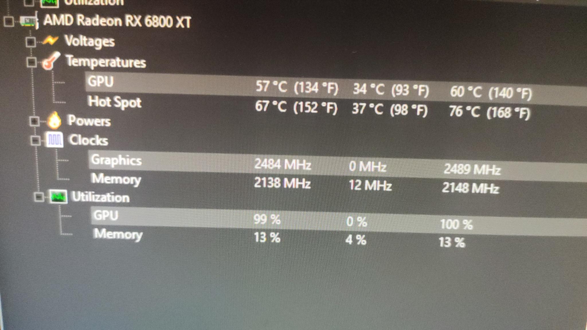

Die Temps sind ein Träumchen, mit OCUV und dem neuen Gehäuse geht der Hotspot nicht über 76°C. 20 Minuten Small FFT und Furmark parallel:

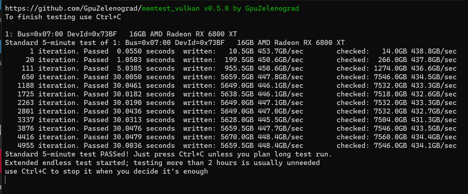

Nach dem letzten VRAM-Prüf-Run (keine Fehler gefunden) hab ich dann BG3 (Release übrigens auf den 03.08. vorverlegt \o/ ) gespielt ohne VRAM-OC - kein Freeze.

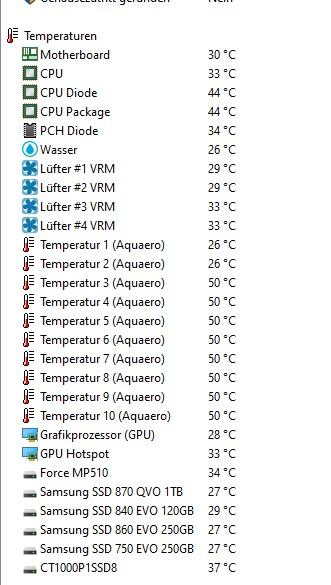

Servus. Ich werde mit da mitdranhängen da ich mit meiner Ref. RX6800 XT zurzeit die selbe Probleme bei TD2 habe. Letzte 2 Wochen habe ich normal die Sesion gespielt. Die Woche auf einmal geht nichts mehr. DIe Lösungsvorschläge hier habe ich auch alle durch. Nichts hilft. Teilweise schaffe ich es nicht mal raus aus Safehouse. Einfach Freez - Neustart. Ich bin kein Freund von OC und alles läuft Stock bis auf DOCP 3200 bei RAM. SAM - An oder Aus macht kein unterschied. Alles ist unter Wasser und Temperaturen sind einwandfrei.

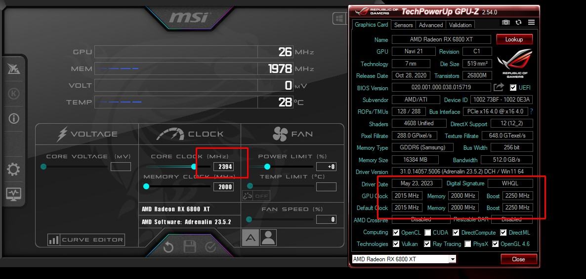

was mich aber stutzig macht das die AMD RX6800XT Referenz im Stock Clock von 2015Mhz hat Boost bis zu 2250Mhz aber MSI Afterburner 2394Mhz anzeigt ohne das ich was verändert hätte. Wäre es möglich das die Karte bei TD2 über limit geht und deswegen Frezes generiert? Oder Übertaktet MSI Afterburner die Karte selbständig. Wie ich sage ich habe nicht eingestellt. Das blöde ist wenn ich Clock im MSI Afterburner auf die 2015Mhz einstelle kriege ich trotzdem Freez und nach Neustart steht wieder 2394 Mhz drinne und nicht das was ich eingestellt habe.
Was steht im Treiber?
Ich meine die 2250 sind garantiert unter Vollast, die 23xx MHz sind das was die Karte ansteuert wenn sie nicht zu warm ist und sich dazu in der Lage sieht das zu errreichen.
