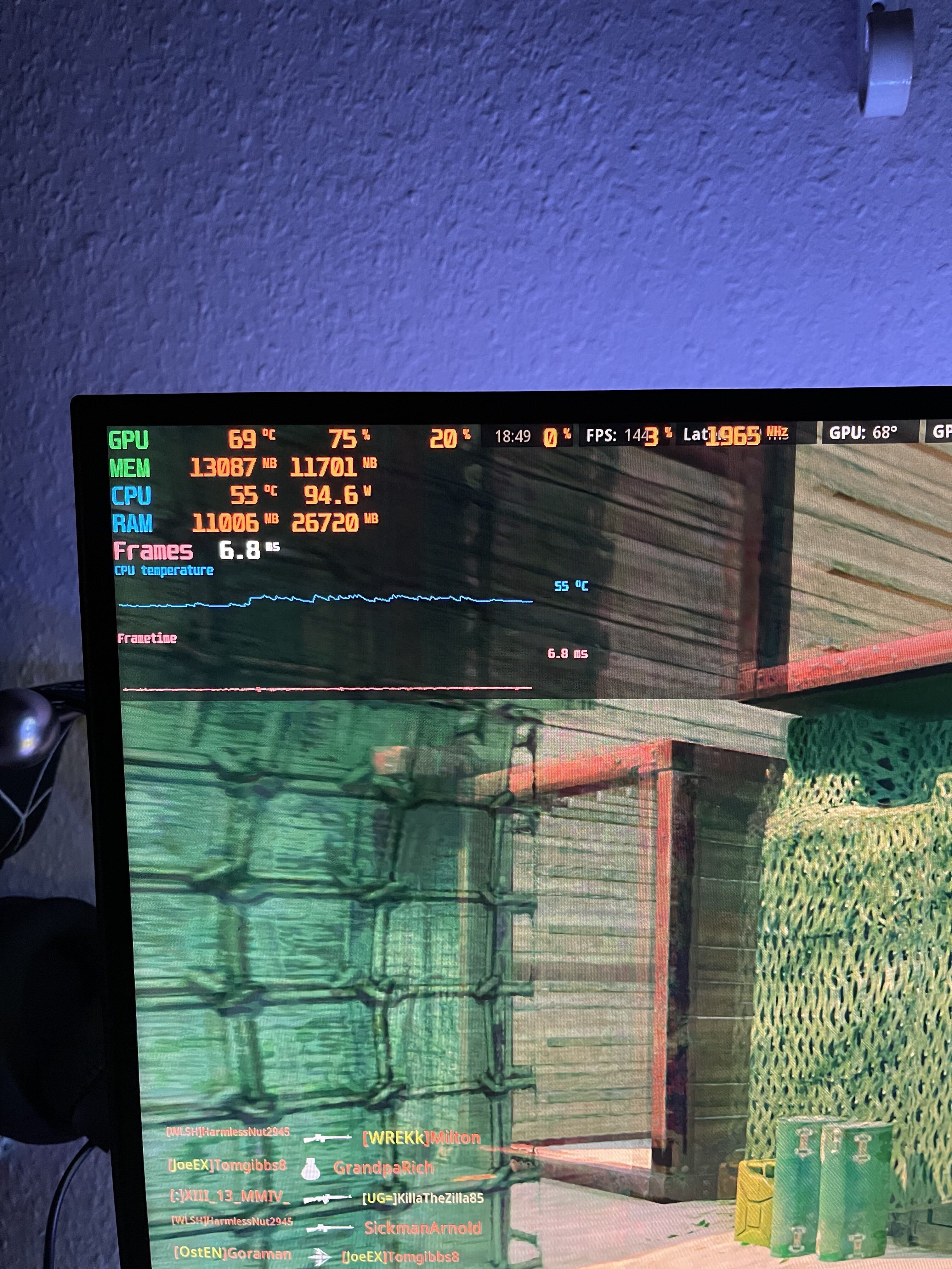

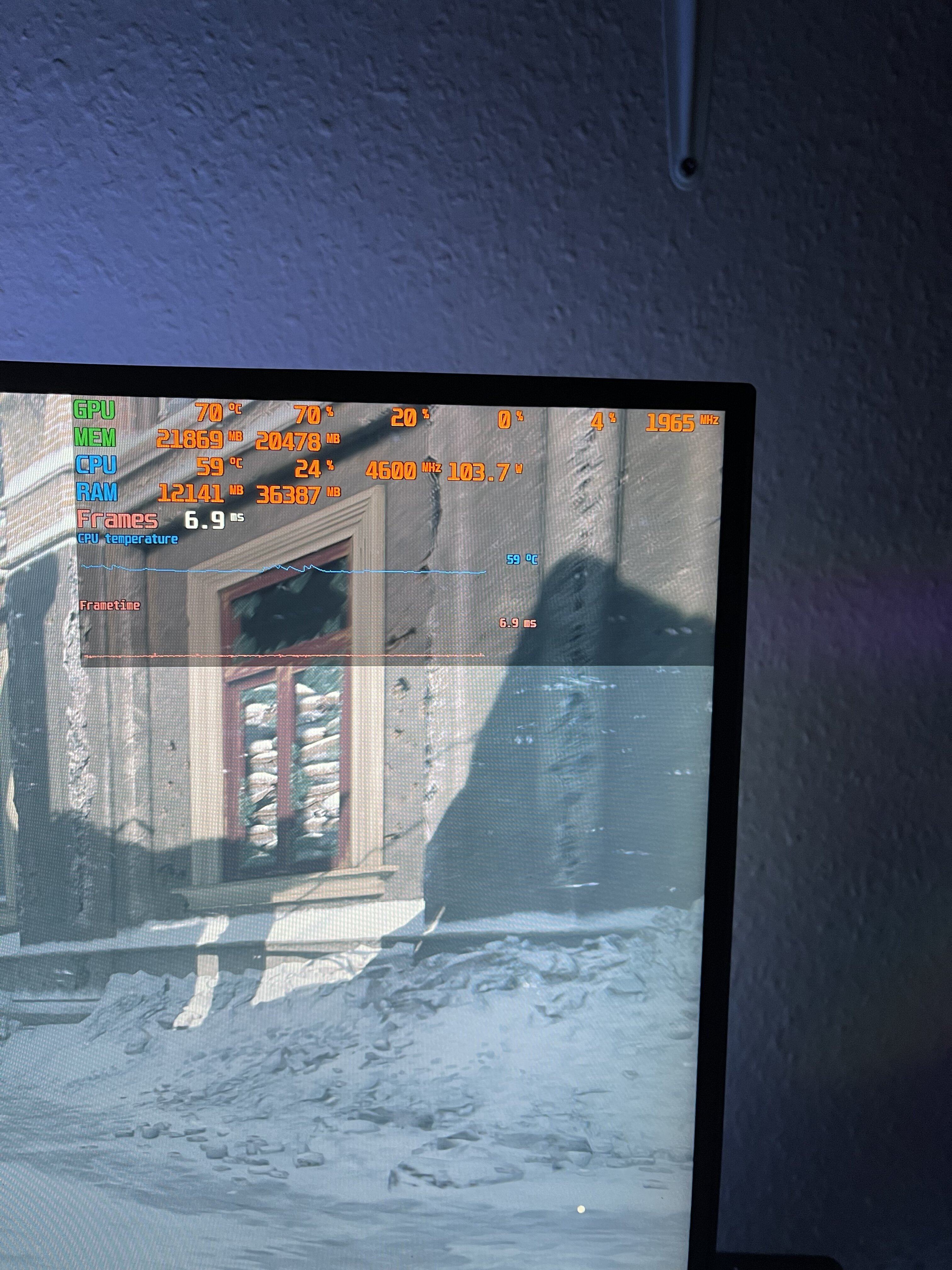

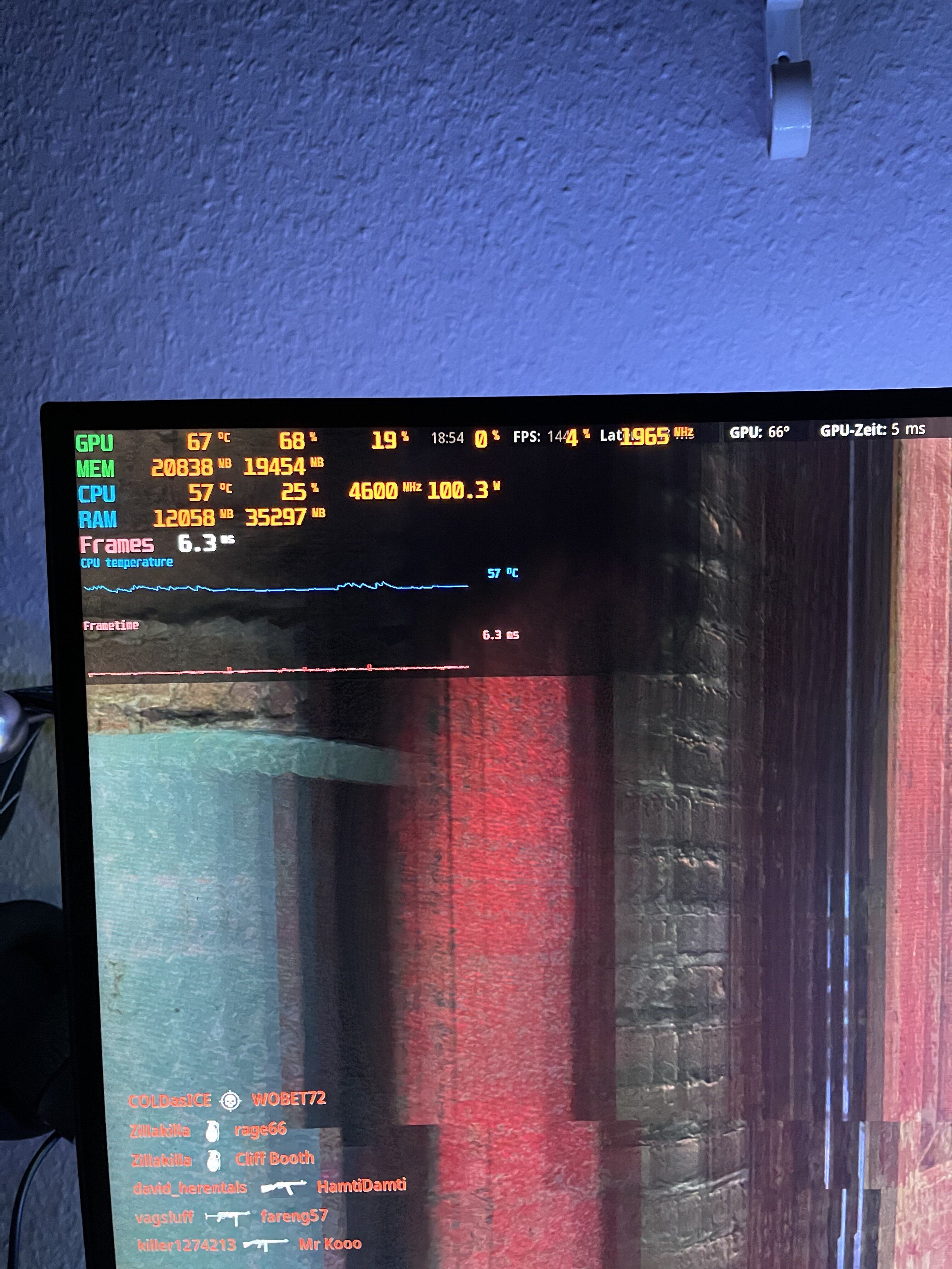

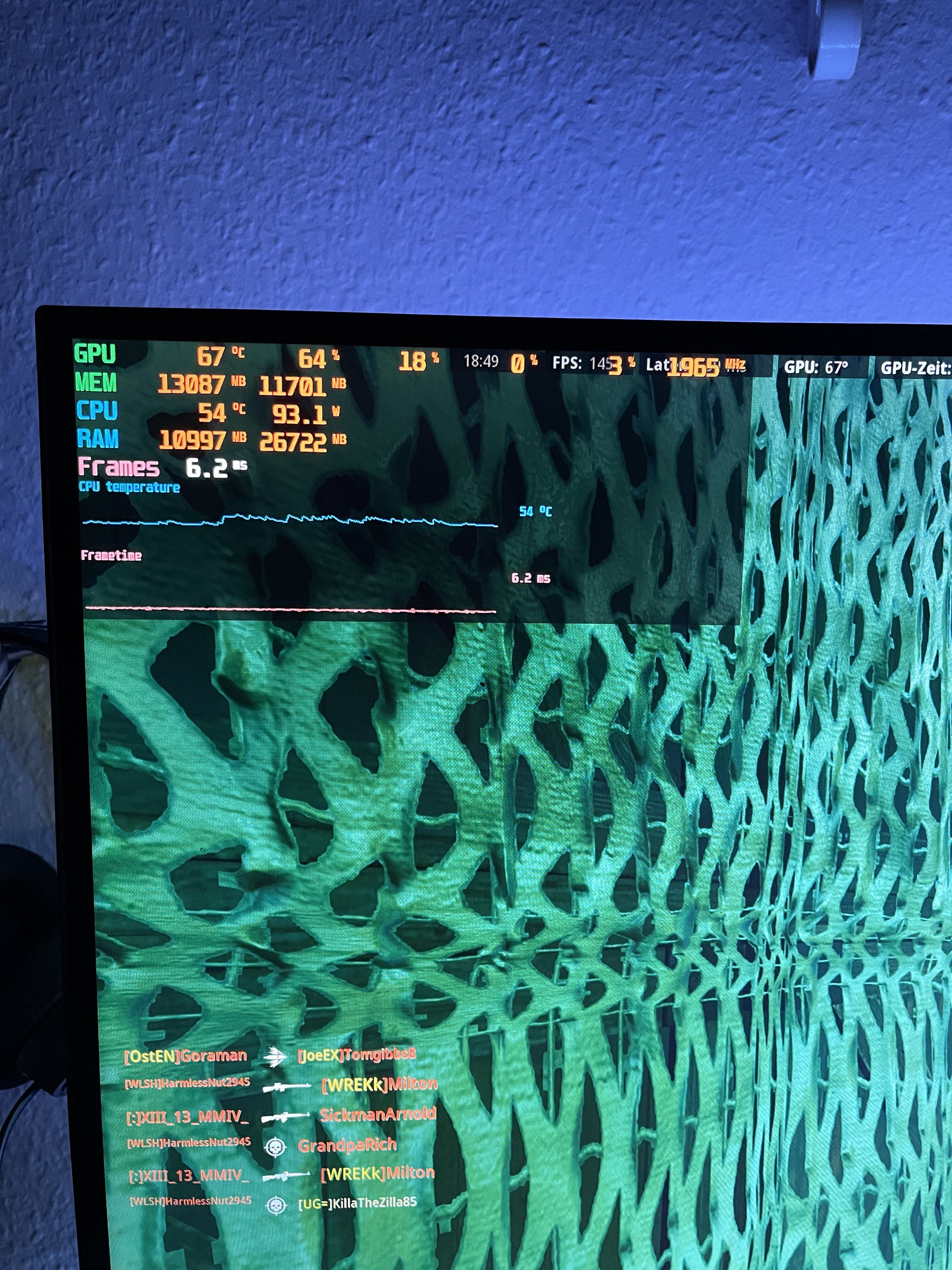

Hier mal ein Bild
Hier noch eins i
Hier noch eins
Wieviel Hz hat dein Monitor ? Probiere mal deine FPS im Frame Begrenzer unter der max Leistung zu fixen,zb du bekommst max 160 FPS,setzte max FPS auf 120,im Menü da solltest du auf 60 begrenzen,mehr braucht da kein Mensch.Generell sollte man nie an die grenze der Hz des Monis gehen,meiner zb hat 144Hz,hab ihn auf 140 gestellt und damit den Lag eliminiert.MfG

Ich mag gerade zahlen,hab meinen 144Hz eigentlich immer in MP games auf 120Hz,in Single Player auf 60Hz und alles was dann geht in die Grafik rein,versuche ne Load von 90% zu bekommen um ne kleine Reserve für peaks zu haben und auch um nicht die max Watt zu saugen.MfG
