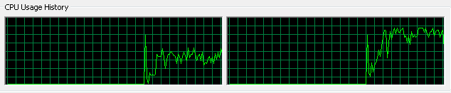

Man kann im Taskmanager ganz deutlich erkennen das die CPU nach dem Desktop Switch nicht mehr richtig ausgelastet wird.
EIST ist allerdings deaktiviert, also hat es nichts mit runtertakten o.ä. zu tun.
Taskmanager Bild 2 ist wenn ich ins game reingehe, sofort tabbe und wieder ins game tabbe.
Man kann deutlich den unterschied erkennen.
Statt 300fps nur noch rund 50...
Runtertakten tut die Grafikkarte auch nicht...
Bleibt konstant auf 500/500

Die CPU wird einfach nicht mehr gescheit ausgelastet..
Edit: Habe das Problem gefunden!
Lösung: Antialiasing deaktivieren
