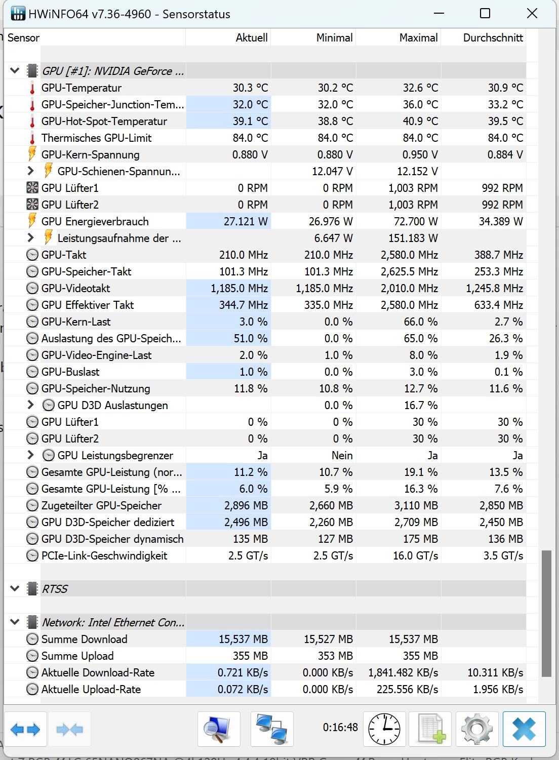

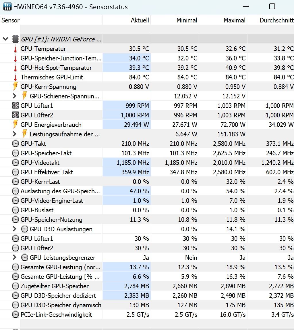

meine KFA2 4090 SG geht nur sporadisch ohne jegliche erkenntnisse in den zerofan modus
hin und wieder geht sie nach systemstart (ca 10minuten später) oder während dem idle in den zerofan mode, bleibt dort für 10-20-30 minuten und dann wieder 30% fan speed
ich kann es mir nicht erklären es gibt keinerlei belastungen und das teil läuft einfach spontan auf 30% lüftergeschwindigkeit (1000rpm)
gpu selbst ist kühl 29-32c
habe überlegt mir mal das bios auszulesen um zu schauen ab wann der zerofan mode aktiv werden soll kann mir aber beim besten willen nciht vorstellen dass er ab 20c 30% fan speed ausgeben soll
ab 50-55c wäre in ordnung
weiss einer woran das liegt ?
so jetzt beim schreiben meines posts ist sie in den 0db mode gegangen
verändert hat sich nichts an den temperaturen etc
hat die ein eigenleben? xD

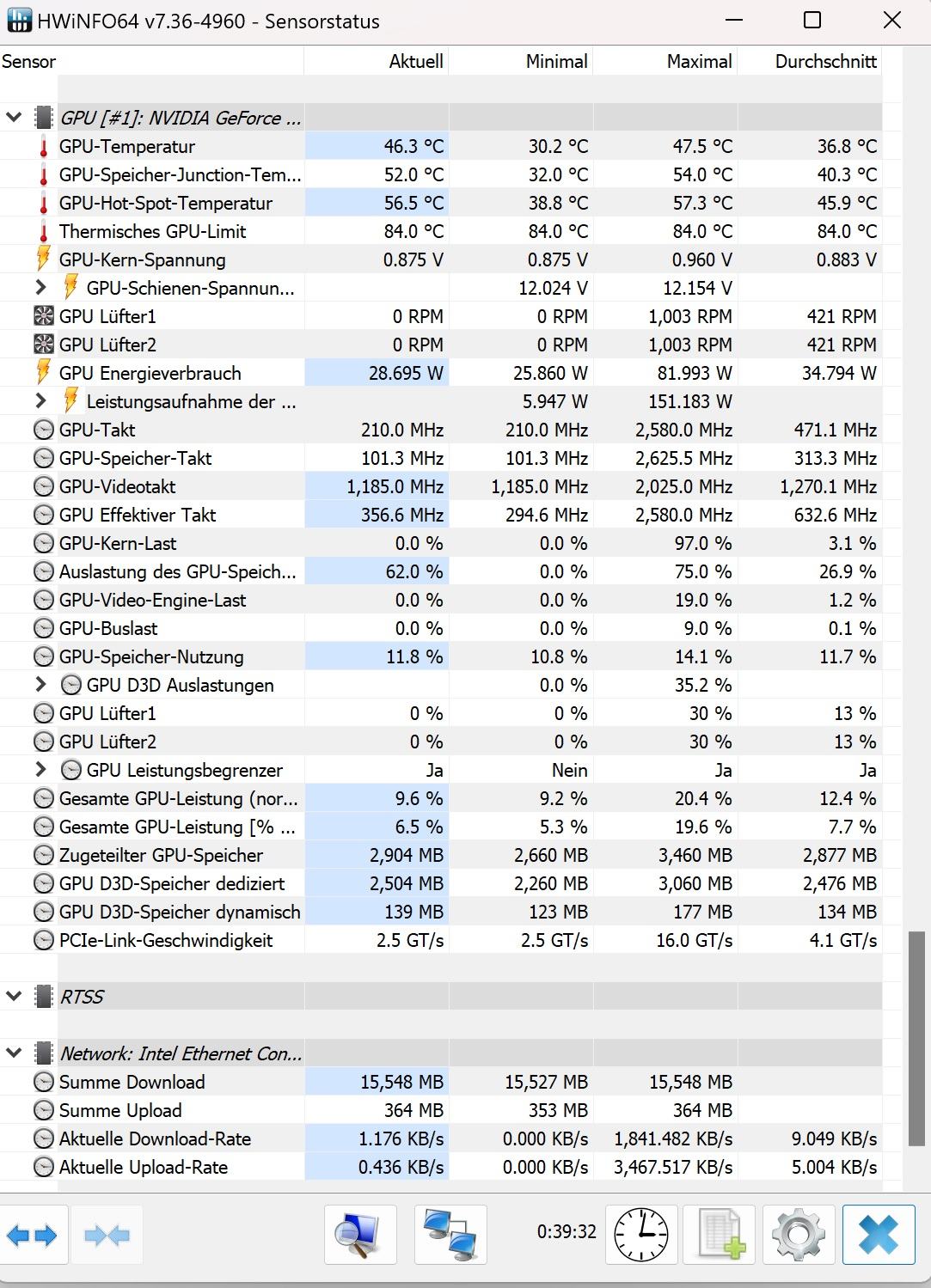

edit: ok bin nun am beobachten nach ~20minuten zerofan ist sie aktuell bei 46c
könnte es also hinkommen dass sobald sie auf 50c kommt in die 30% geht und erst stoppt nach xx minuten denn sie kühlt ja deutlich länger als "nur" unter 50c
allerdings ist bei systemstart ja dasselbe und die gpu ist bei start generell kühl

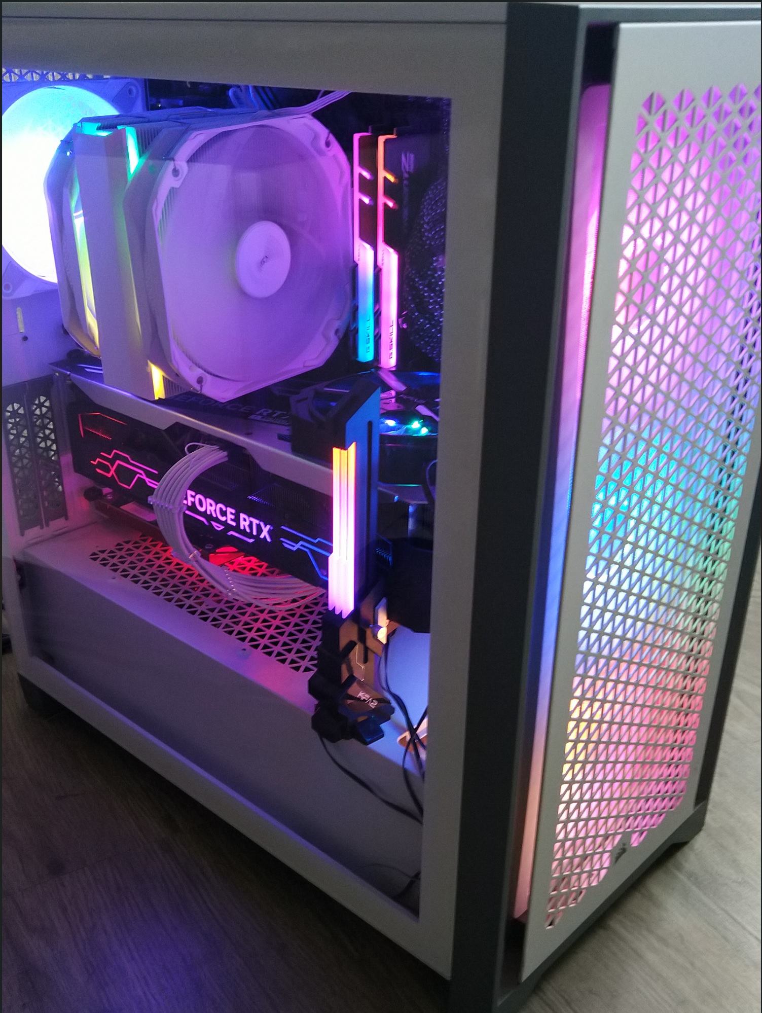

Setze einfach eine manuelle Lüfterkurve, damit sie nur bei tatsächlicher Last auf z.B 30% springt. Hängt aber auch vom Gehäuse ab, bei mir blasen von unten direkt 2 140er Gehäuse Lüfter auf die Karte und als FE Modell besteht die gesamte Unterseite ja nur aus Kühlkörper Rippen.
Bei mir blasen keine Lüfter von unten auf die Karte und so ein Verhalten habe ich trotzdem bei keinem von mir getesteten Modell erlebt. Manche Boardpartner haben einfach ein schlechtes Lüfterprofil ins BIOS geschrieben.

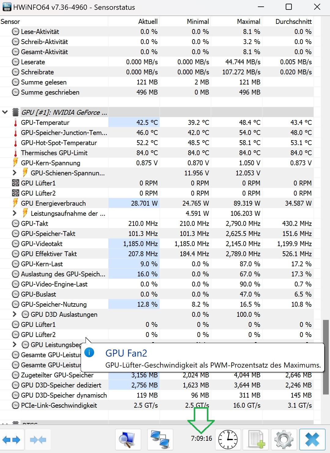

hatte die gehäuselüfter kurve zu niedrig eingestellt (400rpm), habe sie nun auf um die 700rpm laufen
und seit über 7stunden idle -> zerofan mode aktiv durchgängig bei maximal 48c
Na dann ist es ja gelöst. Bei mir drehen die beiden Lüfter unter der GPU mit 500rpm was ca 30% sind, niedriger geht es seitens der Lüfter auch nicht.
