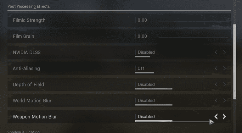

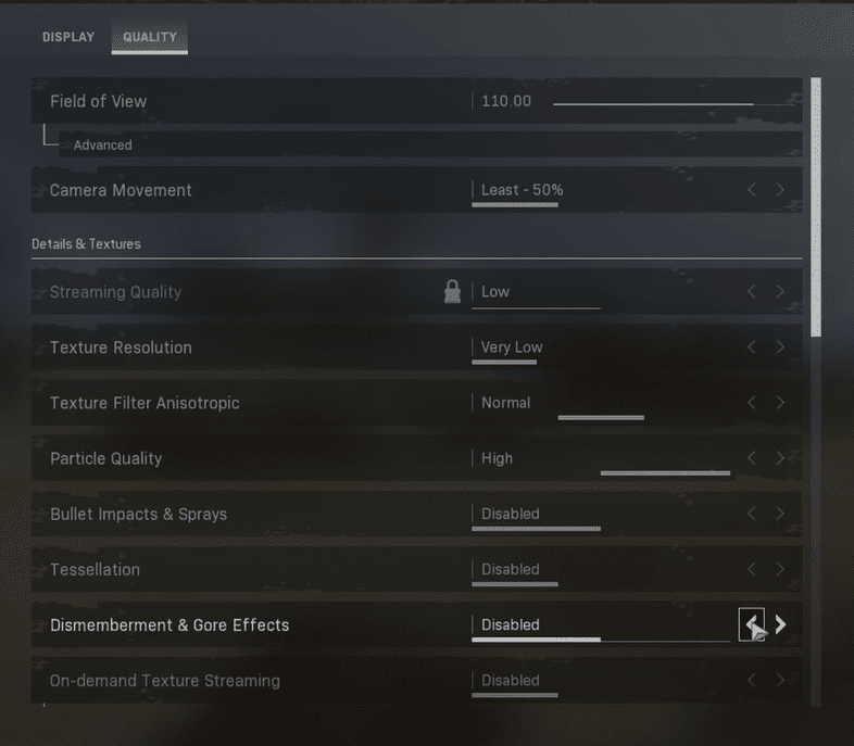

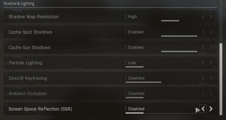

Settings in Warzone sehen so aus.

texturen kannst du übrigens auf ultra lassen. kostet keine leistung in der regel

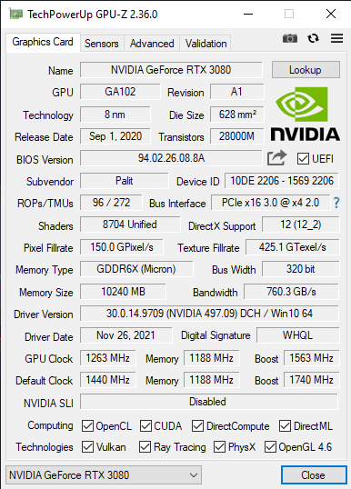

ich hatte das auch mal da habe ich dann in GPU-Z gesehen das die Grafikkarte nur mit PCI-E 4x lief und nicht 16x habe da die Grafikkarte dann nochmal richtig in den Slot gedrückt und die Schrauben festgezogen.
Da hatte ich dann wieder 16x und die Leistung war wieder da.
Das überprüfe ich auch mal!

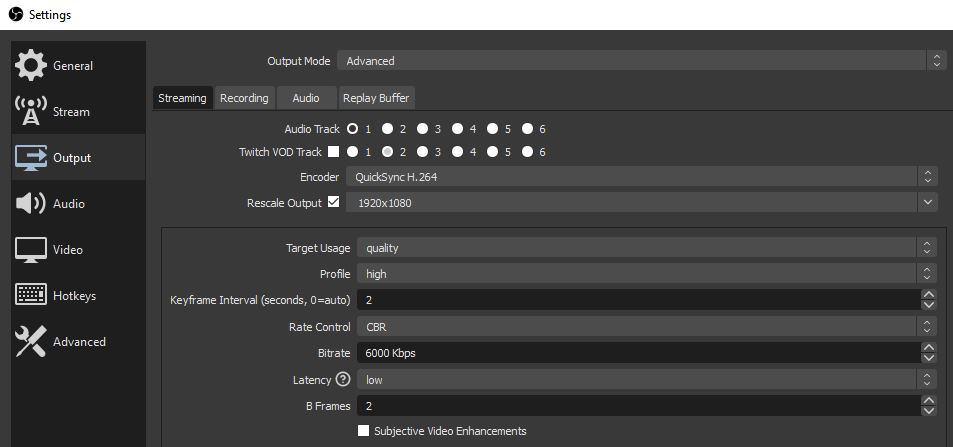

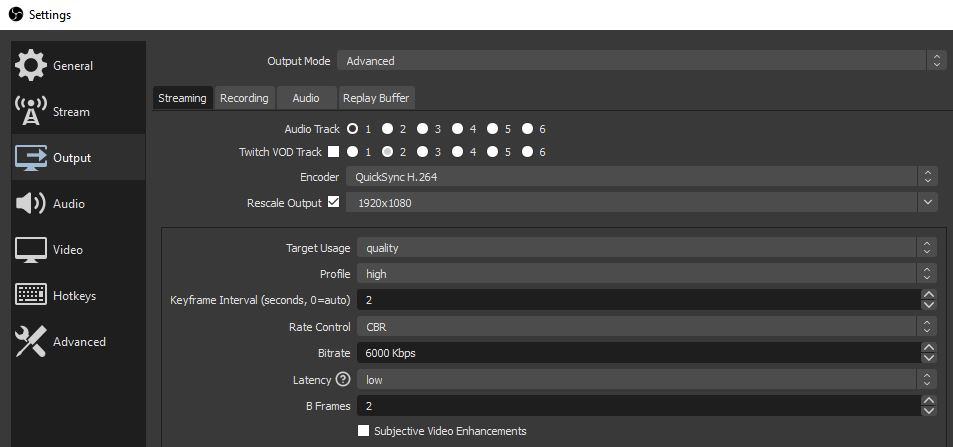

So sieht das dann in OBS aus wenn du über iGPU streamst:
1080p mit 6000kbits und zusätzlich noch über die iGPU sieht halt auch dementsprechend beschissen aus. Selbst bei nur 30fps.
Bei schnellen games bekommt man perfekte 1080p/60fps Quali m.M. nach nur als Twitch partner und seperatem streaming PC. Kannst bei nichtgefallen ja mal auf 864p/50fps stellen z.b.
Bei Wow classic (wenig Grafikkartenlast, langsames game) z.b. sind auch 1080p/60 mit der iGPU sehr gute Qualität... Ich weiss es nicht mehr genau, aber bei mir hatte auch Warzone (is paar Monate her) meine ich auf 1080p/60 annehmbar ausgesehen.

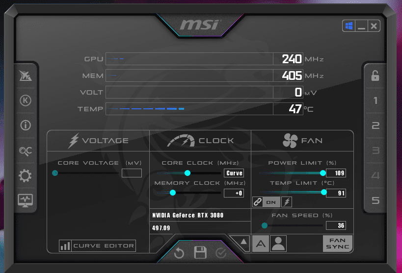

Also Idle sieht die Auslastung so aus:

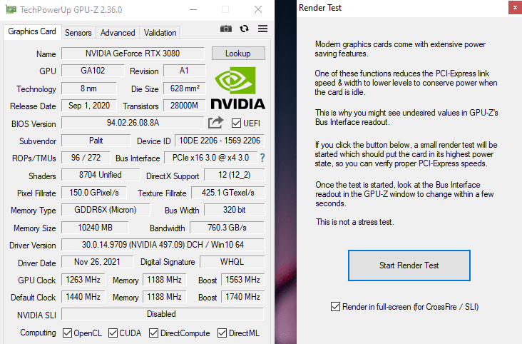

Das sagt GPU-Z
Zur Erklärung des PCIe Speeds:

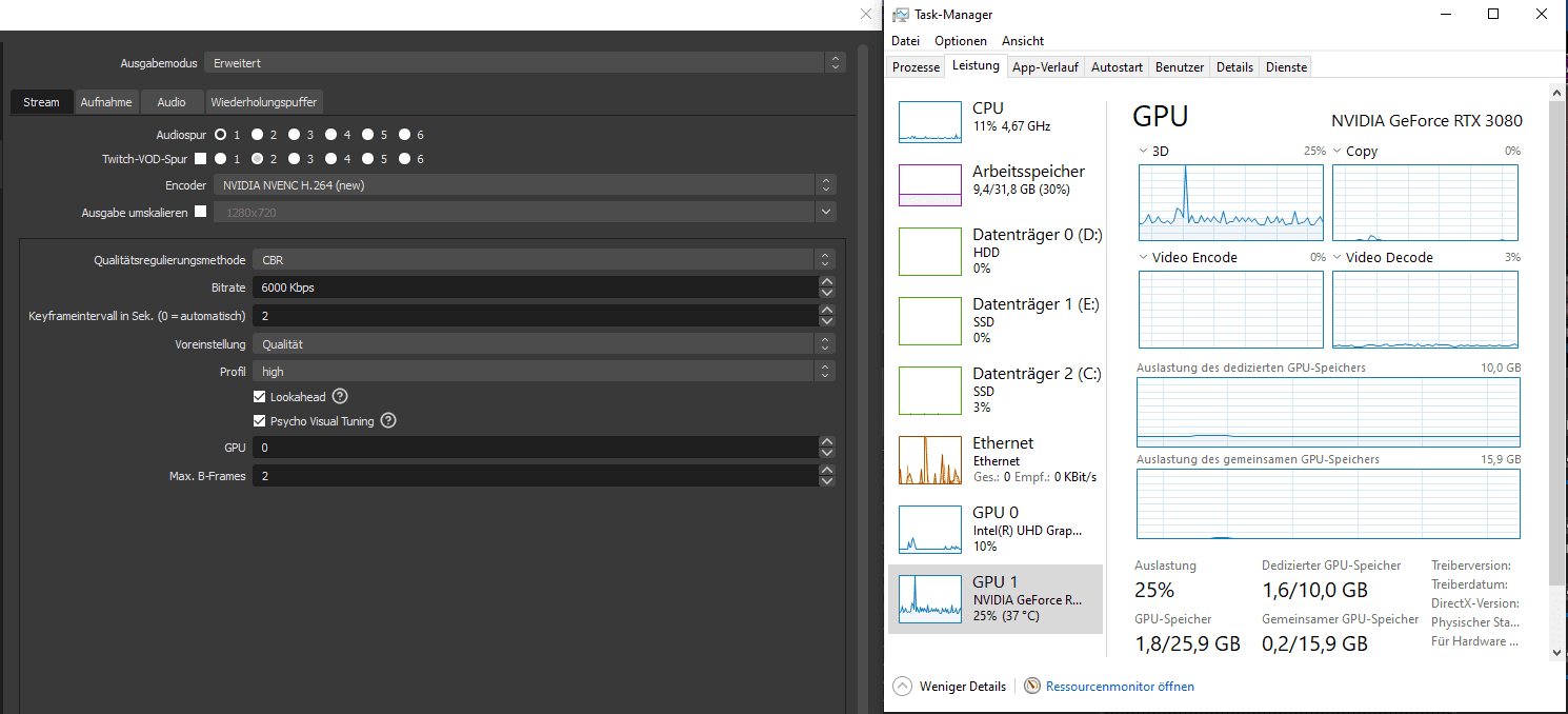

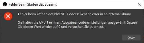

& was ich bei OBS Studio gefunden habe.
Es stand GPU 0 ausgewählt was aber die Onboad graka wäre und nicht dir rtx3080. ICh stelle es mal auf GPU 1 und dann sehen wir mal wie es läuft. ^^
Danke dafür OBS ^^
Ok anscheinend ist GPU 0 für OBS die RTX3080, wenn ich den Wert ändere & den Teststream starte kommt.
bei last zeigt dir GPU-Z aber PCIe @16x3.0 an oder
Starte den Render Test von GPU-z aber nicht im Vollbild und schau ob die karte in 16x3.0 läuft wenn nicht dann musst du die Karte mal ausbauen , den Slot ausblasen oder anders reinigen und auch die Karte im Bereich des PCI-E Anschluss mal ansehen und auch reinigen.
Hatte dir doch vorher schon gesagt das du das prüfen sollst
Meine Titan X hatte damals auch nicht in 16x3.0 geschaltet und lief nur auf 4x bei last
