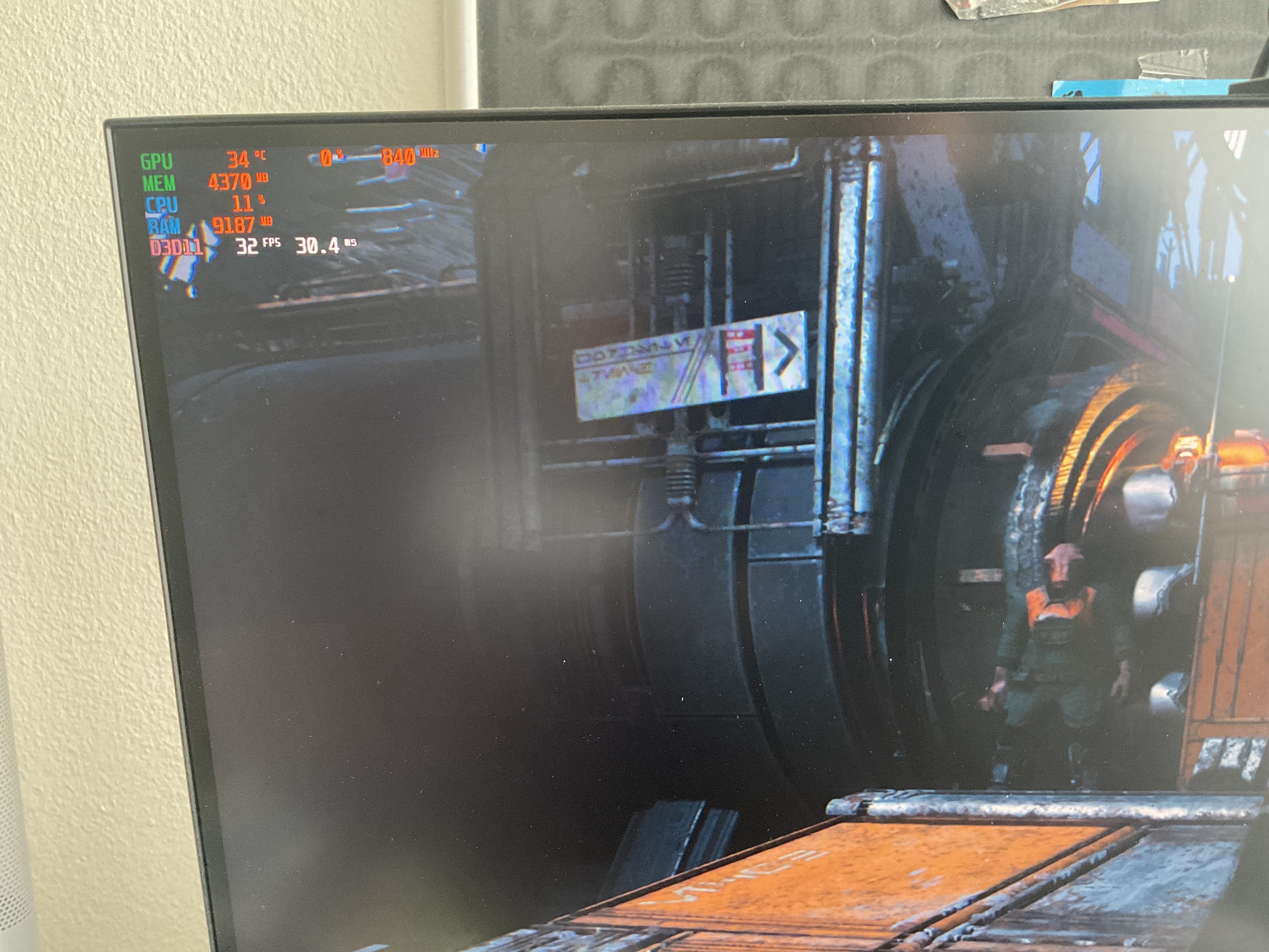

Ich habe die GraKa neu eingebaut und das folgende Problem, dass sie bei nur 840MHz taktet. An der GraKa kann es eigentlich nicht liegen, da diese vor wenigen Tagen bei einem Kumpel noch funktioniert hat (in einem anderen PC). Dadurch habe ich in Spielen logischerweise eine katastrophale Performance. Hier habe ich bspw. Star Wars Jedi Fallen Order an mit mittleren Einstellungen. Meist ist es bei ca 15fps maximal wenn ich mich wie beim Foto grade nicht bewege bei 30fps.
Ich habe dazu mal 2 Screenshots gepostet, leider weiss ich nicht was ich machen kann.

GPU-Z Sensors Tab öffnen und stelle alle Sensoren auf MAX, Benchmark starten und einen Screenshot davon posten.
