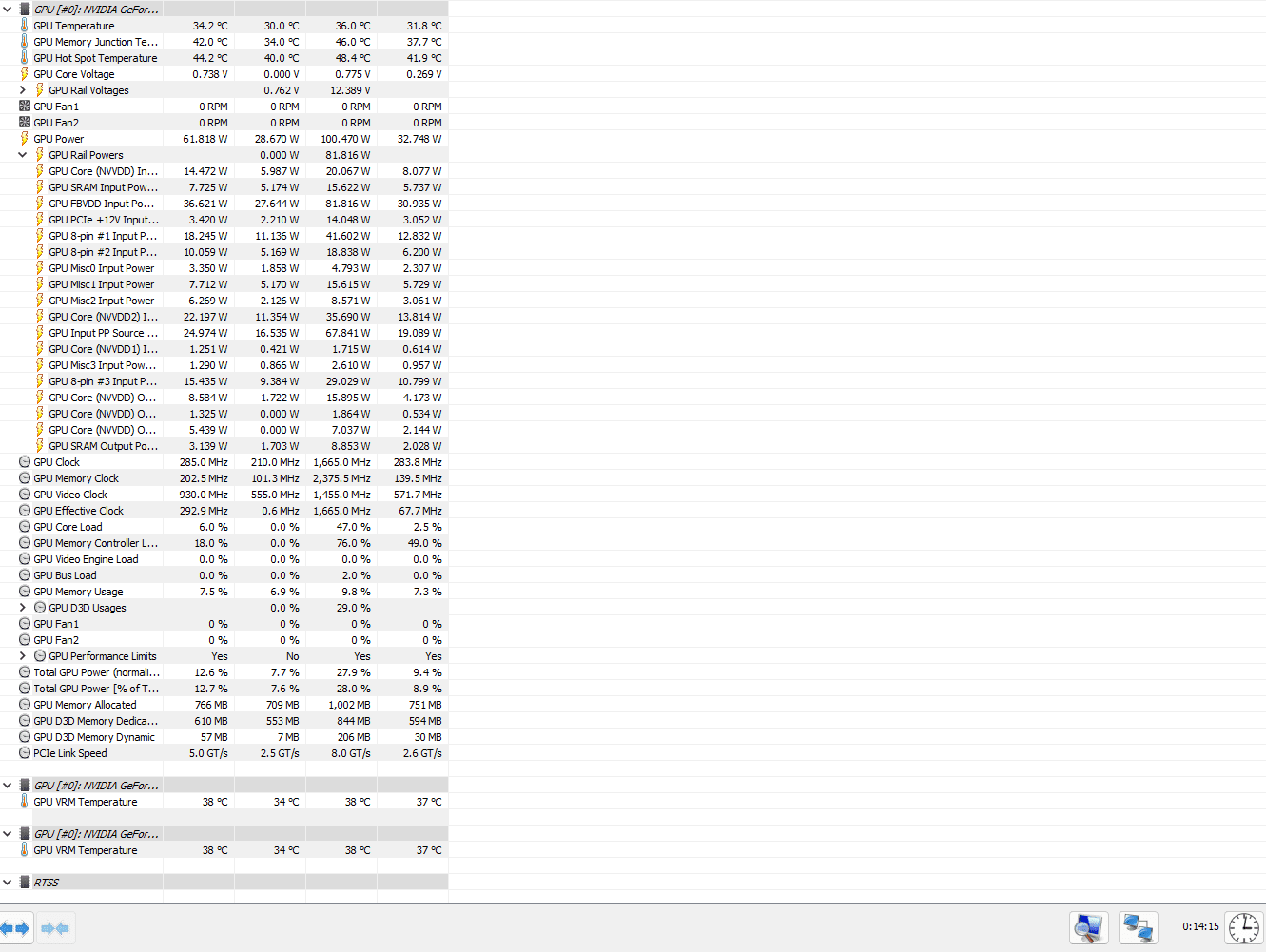

Stromverbrauch kommt ja eigentlich nur über höheren Takt und somit Spannungsanhebung. Wie ist denn Dein Takt im idle?
Hier mal 15 Minuten idle am Desktop, Firefox ist offen aber keine Videos oder dergleichen.
Die Karte taktet sich wie gewohnt runter...

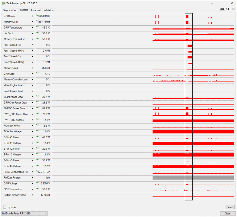

Sorry für die Späte Rückmeldung:
Ich hab jetzt mal auf Q-Mode geschaltet und lasse jetzt GPUZ mitlaufen.
Bin gespannt ob es was bringt - weil eigentlich der P-Mode ja auch 0-RPM unterstützt...
Edit: Ändert nix:
Steam geöffnet -> schupp: Lüfter geht an und nach 3 Sekunden wieder aus.
Schaut man sich den GPU-Z-Shot an sieht man das die Temps ein anlaufen der Lüfter auf keinen Fall rechtfertigen.
Es ist einfach so, das kurz über 100W anliegen und bumm -> Lüfter gehen an...
Edit: 3440x1440 - 60Hz
Edit: anderer Treiber nutzt auch nix
Edit: Richtig geil ist es wenn ich in Steam einem Freund beim Spielen zuschaue... Lüfter an -> Lüfter aus -> an -> aus... wechselt quasi alle 20 Sekunden, obwohl die Temps der Graka unter 50°C liegen.
Die Karte ist echt der größte Müll - ich frag mich warum das nirgends erwähnt wird. Das Verhalten haben ja alle Strix RTX3080 OC V2.
In diversen Foren (zB ROG oder redit) ließt man darüber, aber keine "Testseite" hat das jemals erwähnt.

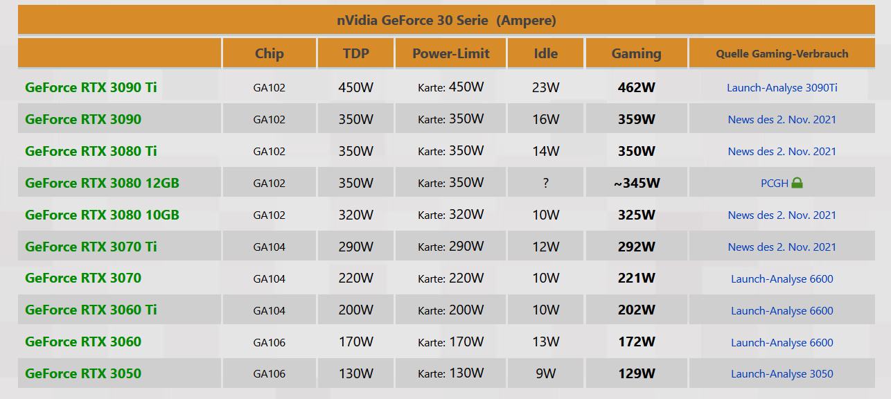

Ja und jetzt?
Hab selbst eine MSI GeForce RTX 3080 Gaming X Trio 12G, welche im Idle bei 750mv bei ca. 28W rumeiert.
Bei mir hängt ein 4k 48" OLED mit 120Hz dran. Reduzierung auf 60Hz bringt ca. 3W.
Laut allen Internetseiten sollte so eine 3080 immer weniger als 20W im Idle benötigen.
Aber scheinbar sind 30W mehr oder weniger bei einer 3080 normal?
Bei mir waren es schon immer 40w idle mit 2 Monitoren und 144hz.
