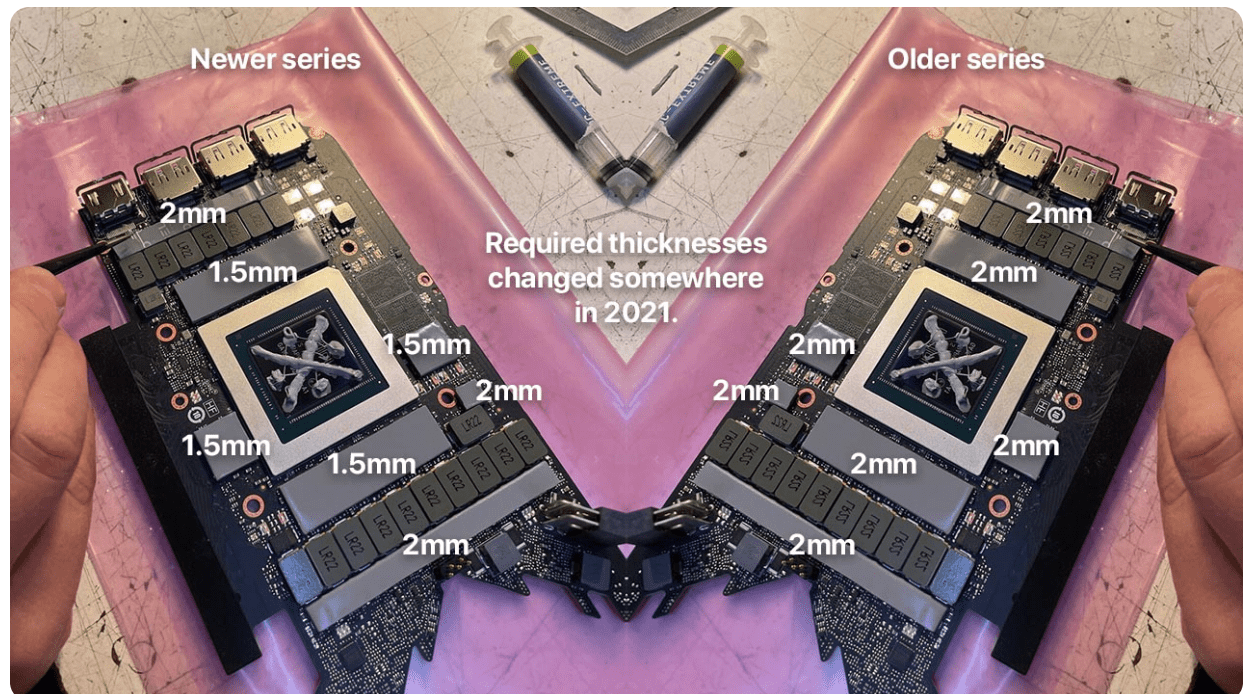

Schau mal diese Seite an, da sind alle Angaben zu finden.
Sind noch mehr Bilder enthalten auch für die Rückseite.
Da mir bekannt ist welche dicke ich brauche, und allgemein sich die geister scheiden können ob auch die frühen karten mit 1,5mm @all (front) besser laufen als mit 2mm.
Dachte ich mir teste es einfach gleich mit 1,5mm.
Also nochmal, welche pads taugen für den umbau denn nun wirklich abseits von alphacool?
Auf den Bilder sieht man wo die Pads hinkommen und auch wie die zugeschnitten sind.
Sollte die Karte 2 mm Pads benötigen und man verwendet nur 1,5 mm Pads kann sich das schon auf die Wärmeübertragung auswirken, ob sich die Geister daran scheiden oder nicht.
Sonst heißt das danach da sind Pads empfohlen worden die taugen nichts obwohl viel damit damit gute Erfahrungen gemacht haben.
Also sollte man schon die Stärke benutzen die auch wirklich zu verwenden ist.

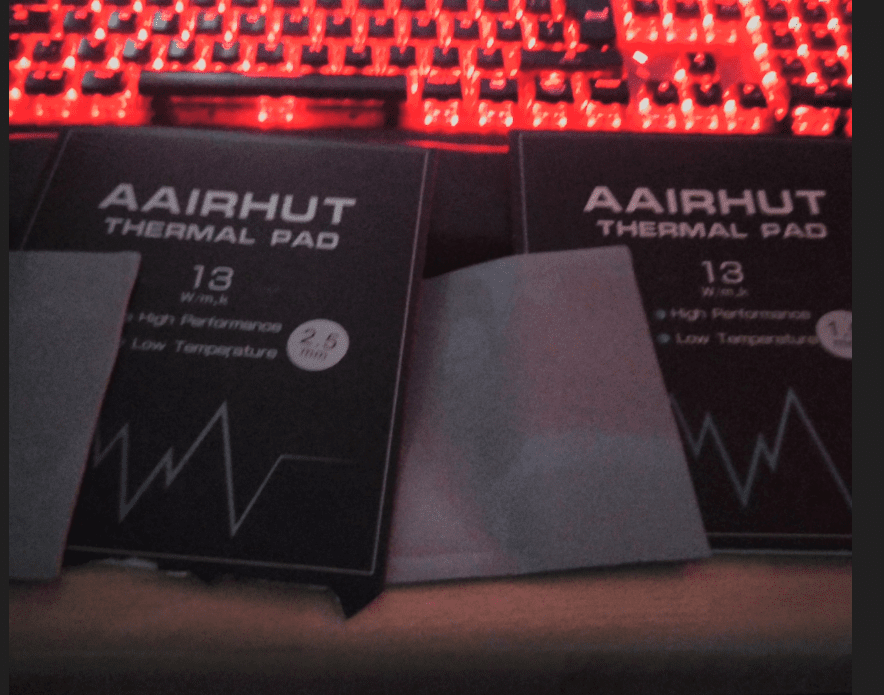

Danke für die Infos, ich bestelle mir dann bald arctic und aairhut und schaue mal ob die kombi mich glücklich machen kann.

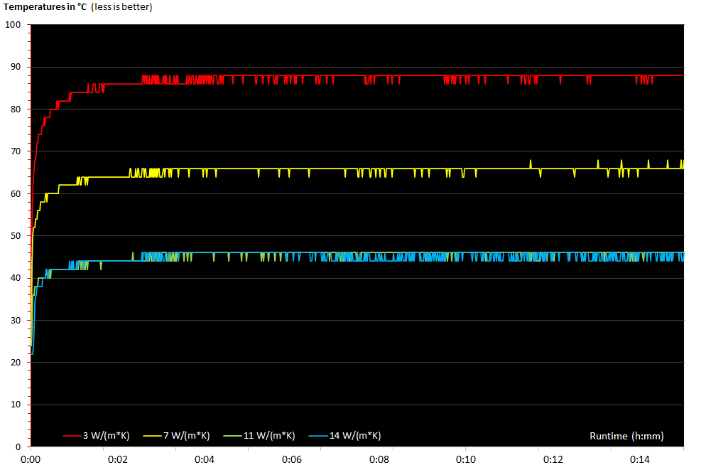

Wir reden halt bei Thermal Putty effektiv von:
Igor:
Und nicht die teureren mit bis zu 17 WmK nehmen, die sind auch nur zwischen 4 bis 6 WmK gut, also hochgewundert.
Also dann doch noch mal eklatant weniger.
Gehen wir jetzt davon aus, dass die TP wirklich im blödesten Fall nur 4 W/Mk schafft, somit sind wir auf dem Level der Nvidia Pads, dann rufen wir uns mal diesen Artikel ins Gedächtnis:
Igor 3080 Pads
Wenn @Bloodysera hier ein bisschen experimentierfreudig ist, versucht er es mit Putty, vielleicht ist das eine Lösung, kann aber auch sein, dass es nicht ausreicht.

Grundsätzlich waren die NV Pads aber ziemlicher Mist, kamen effektiv irgendwo auf 3-5 W/mK.
Bei Titan bin ich raus, was da so alles war.
Diese Situation wird hoffentlich so schnell nicht wieder kommen, wobei andere Kanäle es fast schon wieder beschreien...
Sieht man schön an Igorslabs Test, dass die org. Pads mist sind, da selbst "normale" Pads die Temp um bis zu 25 Grad gesenkt haben und ich vermute jetzt einfach mal ins blaue, dass TP das auch schafft, auch wenn weniger W/mK draufstehen.
Nach langem hin und her, urlaub und kinder, hatte ich nun endlich die zeit zumindest die aairhut zu testen, erfahrungen mit conductonaut zu machen und minimal UV zu fahren.
Im laufe des Tages füge ich hier ein paar ergebnisse ein, konnte bisher nur ein paar sachen benchen.
Zum Thema Flüssigmetall (Conductonaut, kurz LM) :
Dank der tatsache, dass das Package verbogen ist, lief die soße einfach an der Seite aus über meine Nagellack-isolierung. Als ich den abdruck von der LM checken wollte, wegen berichten des bendings, hatten sich mehrere kleine perlchen da rausgedrückt und
Eigentlich hatte die karte da sogar schon im PC gesteckt, hatte kein bild, später stellte sich ein defekter displayportadapter und das zugehörige DVI kabel als übeltäter heraus.
Doch zuerst dachte ich ja schon: Geil neuer Briefbeschwerer.
Gott sei dank wars die Kabelkombi xD
Trotzdem hab ich erstmal auf Mastergel Maker umgestellt und die karte läuft.
