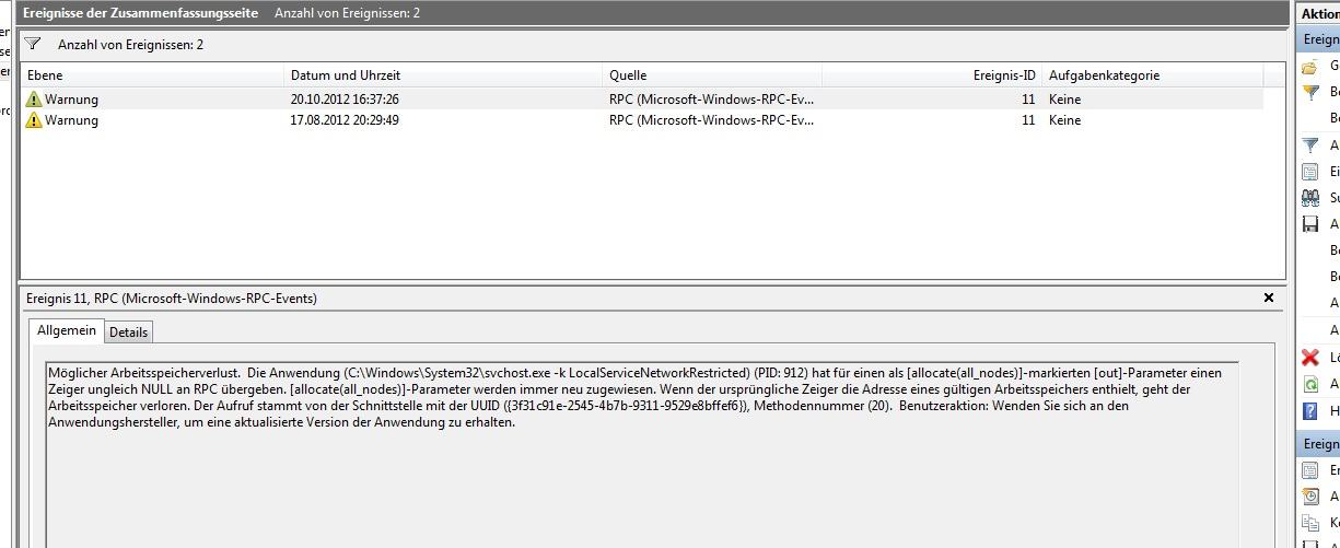

ich habe gestern ein ms-heimnetz zwischen 3 win7 64bit hp Rechnern eingerichtet.
werden auch alle erkannt. Heute schau ich in der ereignisanzeige nach und sehe bei allen 3 den rpc event id 11 Fehler (nicht den, den man ignorieren kann - laut microsoft Support) - 3f3... (20) zur fast gleichen Zeit; hab da das Netzwerk eingerichtet.
Was bedeutet das eigentlich, ist der Arbeitsspeicher defekt?
Ein äusserer und innerer scan mit avira hat nichts gefunden - Rechner laufen stabil...
bitte um Hilfe oder Hinweise
Danke
Edit: Bis auf die "(PID: irendeine Nummer)" sind die Ereignisse bei allen 3 Rechner gleich

Und wie komm ich drauf, was ich da anwenden muss? Kenn mich echt zu wenig aus!
Die Rehner laufen auch stabil, erkennen sich und sonst sind keine Probleme erkannbar
Naja, nen Hardwarefehler an allen drei geräten wäre merkwürdig. Das muss irgendwo in der Config stecken. 3rd Party FW aktiv? Alle Treiber (Netzwerk, Chipsatz etc.) aktuell?
Der Fehler ist bis jetzt nicht mehr aufgetaucht. Denke echt es hing mit der neuen Einrichtung des Netzwerk zusammen.
Halte mich mal auf dem Laufenden, falls es wieder auftritt. Muss ja eine Ursache gehabt haben.
Grüße
Fehler ist bisher nicht mehr aufgetreten.
Super, danke für die Rückmeldung. Schade für mich (hätte gerne den Ursprung gewusst), besser für dich.
Nach wie vor gehe ich davon aus, dass das einrichten zu Beginn nnicht geklappt hat. Die Passwörter (Codes) für das Heimnetz mussten neu erstellt werden und dann einen nach dem anderen neu verbunden werden.
Dad passt auch zum Zeitpunkt der FehlerMeldung und der Reihenfolge an den 3 PCs
