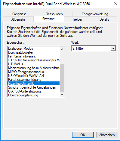

Es besteht die Möglichkeit das Verhalten des Roaming im Treiber der WLAN Karte zu beeinflussen. Vielleicht hilft dir diese Option bei Lösung deines Problems.

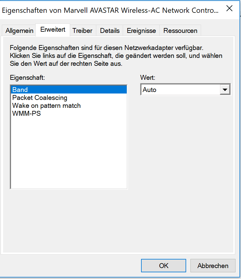

leider sind die Einstellungsmöglichkeiten im Wlantreiber des Surface ziemlich spartanisch.
