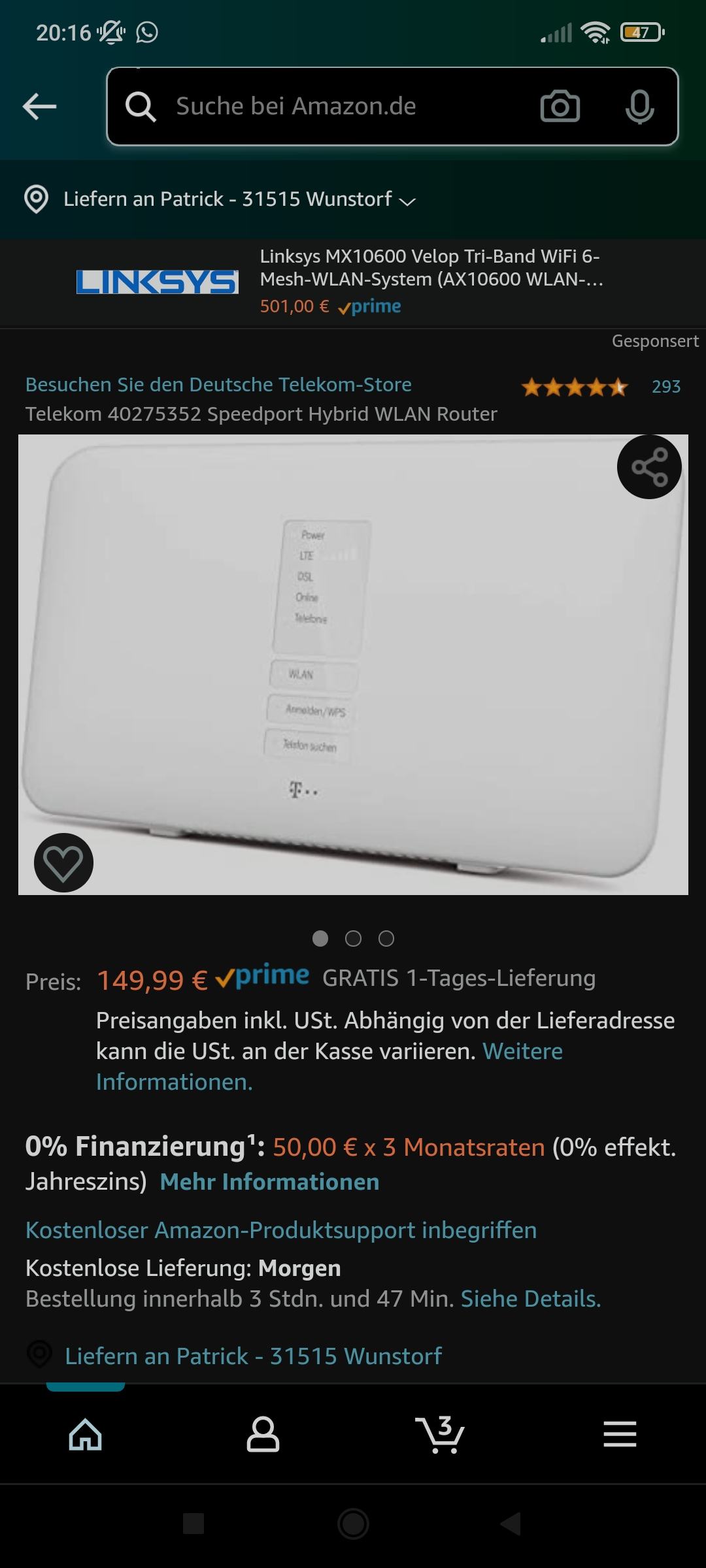

Und den Router kann man ja kaufen anstatt für 10euro im.monat für 24 Monate zu mieten...oder?
Den Router bekommt man auf ebay Kleinanzeigen nachgeschmissen.
Vielen Dank für deine Hilfe...denke das werde ich machen...

Ich schaue auch gerade nach dem Speedport Pro bei eBay Kleinanzeigen...
