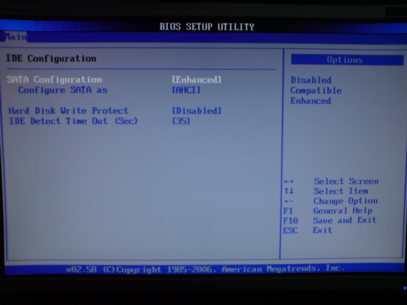

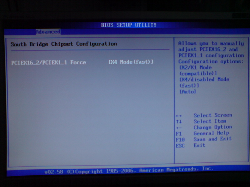

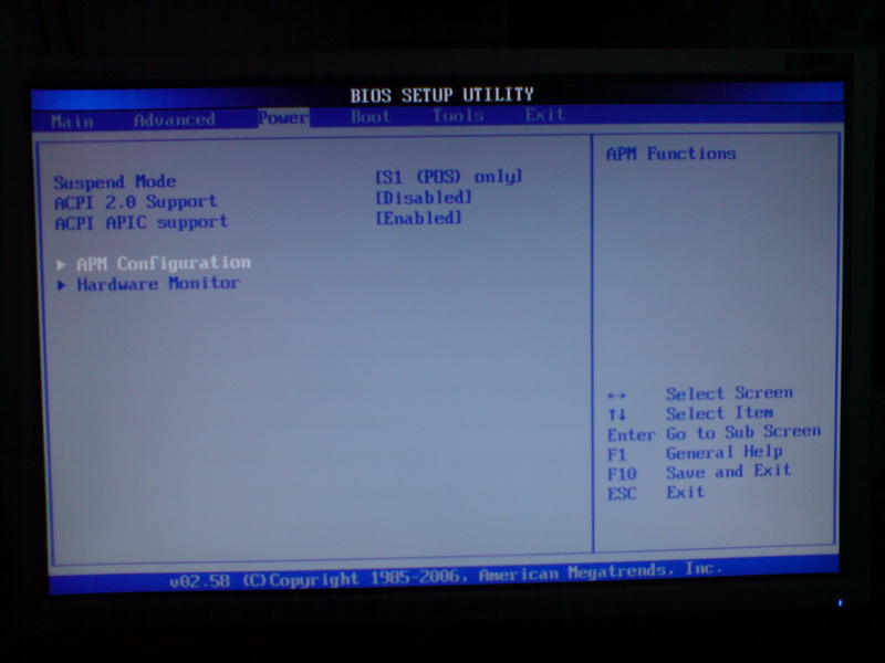

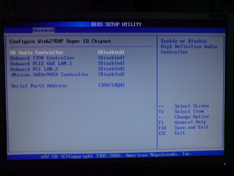

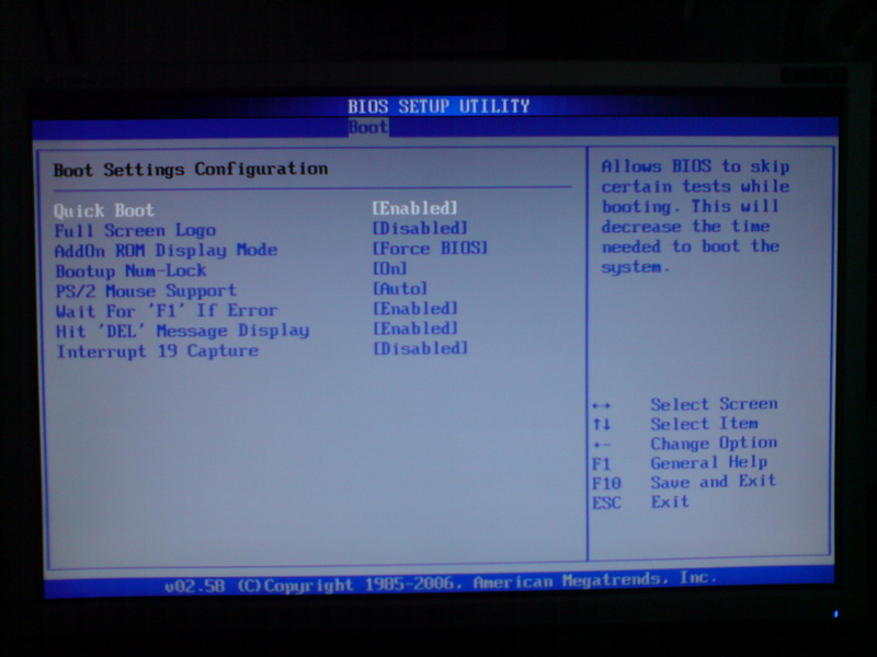

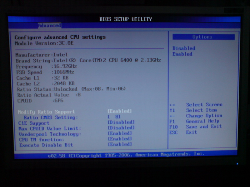

BIOS-Pics: 01 | 02 | 03 | 04 | 05 | 06 | 07 | 08 | 09 | 10
Das System lief seit Monaten stabil auf 8x400Mhz 1:1 mit 4-4-4-12-6-25 bei 1,4125Vcore @ Bios - alle anderen Settings siehe Pics.

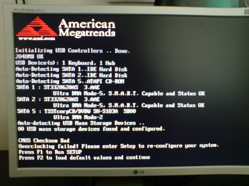

Seit etwa einem Monat hab ich extreme Probleme beim Booten. Man kennt ja den normalen Bootbug wenn Netzteil aus war: PC geht kurz an, wieder aus und fährt dann normal hoch. Bei mir geht der PC an, wieder aus und nochmal ganz kurz an (halbe sekunde vielleicht) und wieder aus, was er dann auch bleibt. Versuch ich ihn dann wieder per Schalter zu starten geht er entweder wieder ganz kurz an und wieder aus oder er fährt mit geresettetem (tolles wort
) Bios in diesen oder diesen Screen (Klick).
Bisher konnte ich dann einfach das OC Profile laden. Danach der obligatorische Neustart, bei dem er wieder kurz ausgeht - selbes Dilemma wie vorher, nur nach dem erneuten Versuch ist er dann mit OC hochgefahren.
) Bios in diesen oder diesen Screen (Klick).Bisher konnte ich dann einfach das OC Profile laden. Danach der obligatorische Neustart, bei dem er wieder kurz ausgeht - selbes Dilemma wie vorher, nur nach dem erneuten Versuch ist er dann mit OC hochgefahren.
Seit einigen Tagen allerdings sind neue Symptome dazu gekommen: Wenn Netzteil aus war und ich starte, geht er nicht wieder aus. Es kommt aber kein Bild und die HDD LED leuchtet dauerhaft. Nach dem Ausschalten und erneutem Bootversuch treten dann die Fehler von oben auf. Nach einigen Versuchen mit OC-Profile laden usw. konnte ich dann aber doch irgendwann wieder booten.
