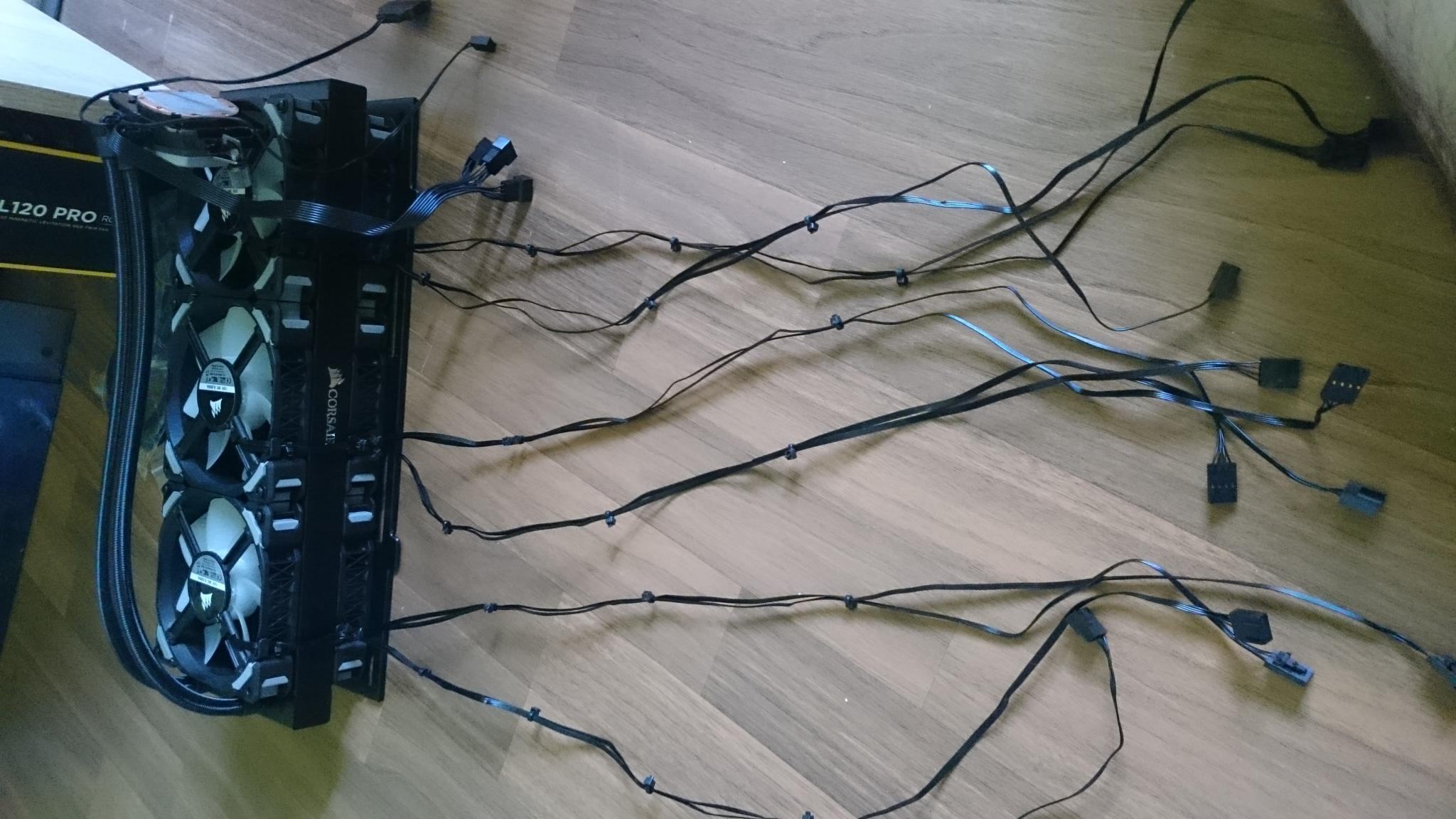

Was kann der Commander Pro denn besser? So wie ich das gesehen habe ist das nur ein Hub. Die ganzen RGB-Kabel zu verlegen ist echt aufwendig, da sollte man sich schon einen Nachmittag Zeit für nehmen. Ich finde aber gerade bei den Lüftern machen die 5 € für das RGB nicht viel aus, andere Silentlüfter kosten auch gut und gern 20 € (pro Stück). Bei den ML hat es sich für mich aber gelohnt, gut 300 € allein für die Lüfter, dafür ist es jetzt im Idle absolut still und unter Last bedeutend leiser als vorher.

Die Lüfter kannst du verkaufen. Die SP-Lüfter von meinem Crystal gingen für 40 € weg, somit kommt man effektiv auf 110 €. Kann er es eventuell zurückschicken? Ich habe gesehen dass da drei LL verbaut sind was den Preis erklärt, jedoch würde ich nach wie vor zu ML raten. Die LL haben einen Lichtring, die ML haben nur normale RGB-Leds aber dafür eben das Magnetlager. Bei 600 RPM sind diese absolut lautlos.
Für die ML braucht man eine Lighting Node, die ist aber im 3er-Pack enthalten. Und den Hub, der bereits im Gehäuse verbaut ist, will man ML tauscht man den SP-Controller einfach gegen einen ML-Controller der dann per USB (Icue) gesteuert wird. Dieser Commander ist unnötig.
