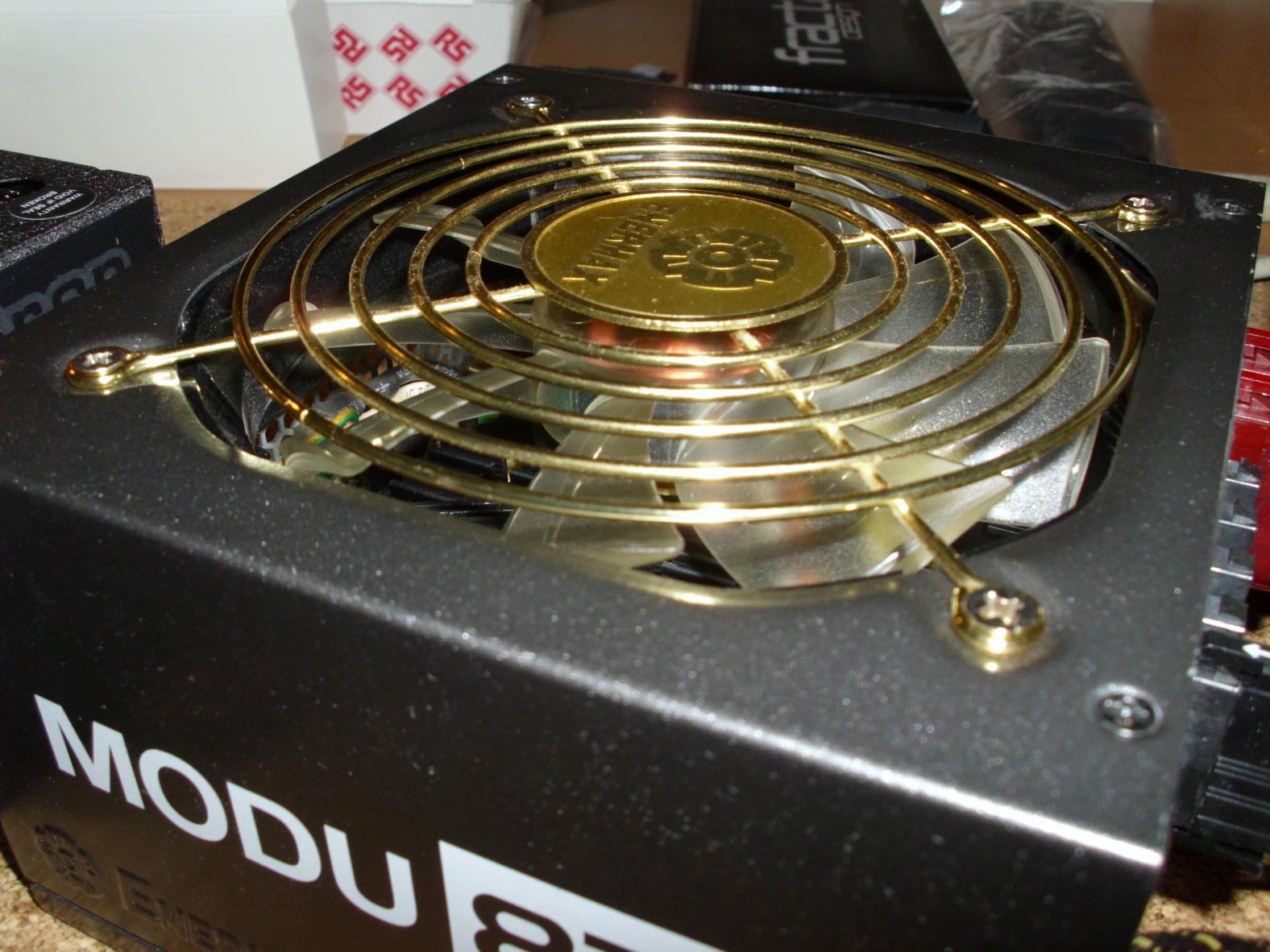

Nach knapp 10 Jahren Gewohnheit an das Enermax Modu82+ 525 W bin ich eine unhörbar leise Lüfterdrehzahl von knapp 450-500 RPM gewöhnt.
Das Feature „SpeedGuard“ gab es schon damals bei dem knapp 90€ teuren Netzteil und wurde seither zum Inbegriff eben dieser schön ruhigen Lüftersteuerung.

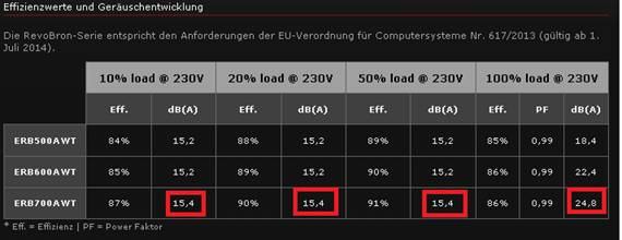

Auch habe ich dann im Mailkontakt eine sehr nützliche Tabelle erhalten, die es vielleicht von vornherein klarer gemacht hätte. - Sie ist jetzt auch bei Enermax online zu finden.

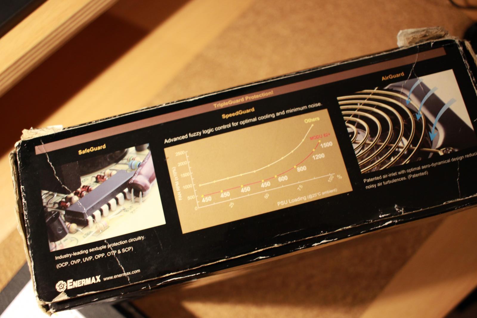

Hier wird deutlich, dass der Lüfter bei 15,4 dB(A) gemessen in jedem Lastbereich unter 85% gleichbleibend drehen SOLL !!! - Laut Support soll er dann aber ab 80-85% Last, noch mehr aufdrehen.
Eine Lüfterkurve vermisse ich auf der Seite leider bis heute...

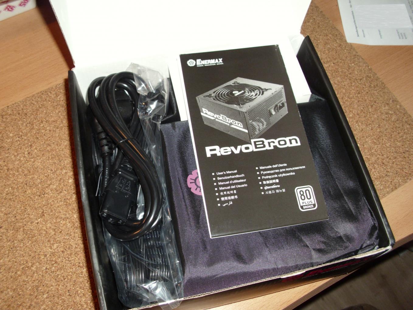

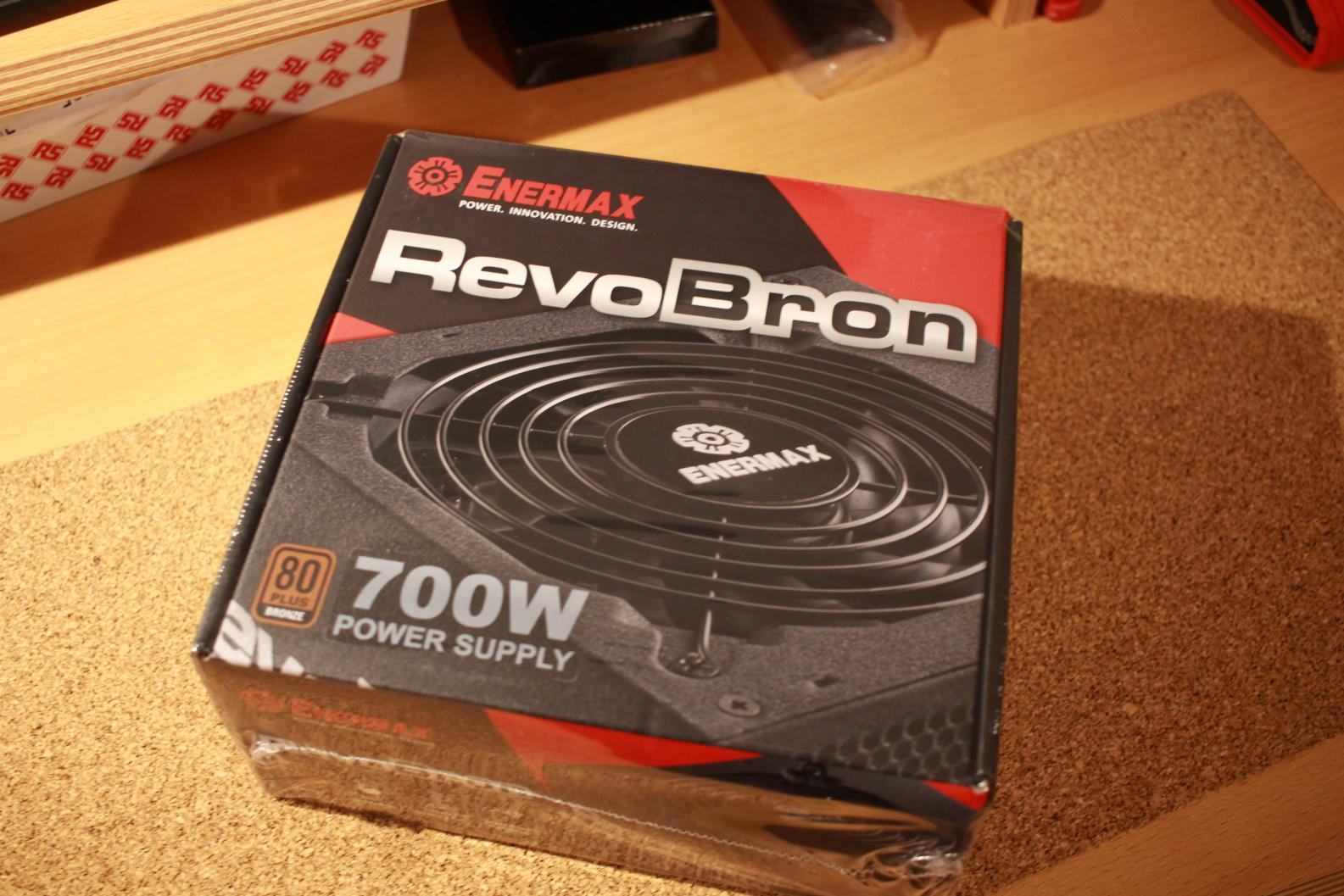

II. Lieferumfang
Das Netzteil wird in einem rot/schwarzen Karton geliefert etc pp. (s.Bilder)
(Herstellerlink: ENERMAX.DE - RevoBron )

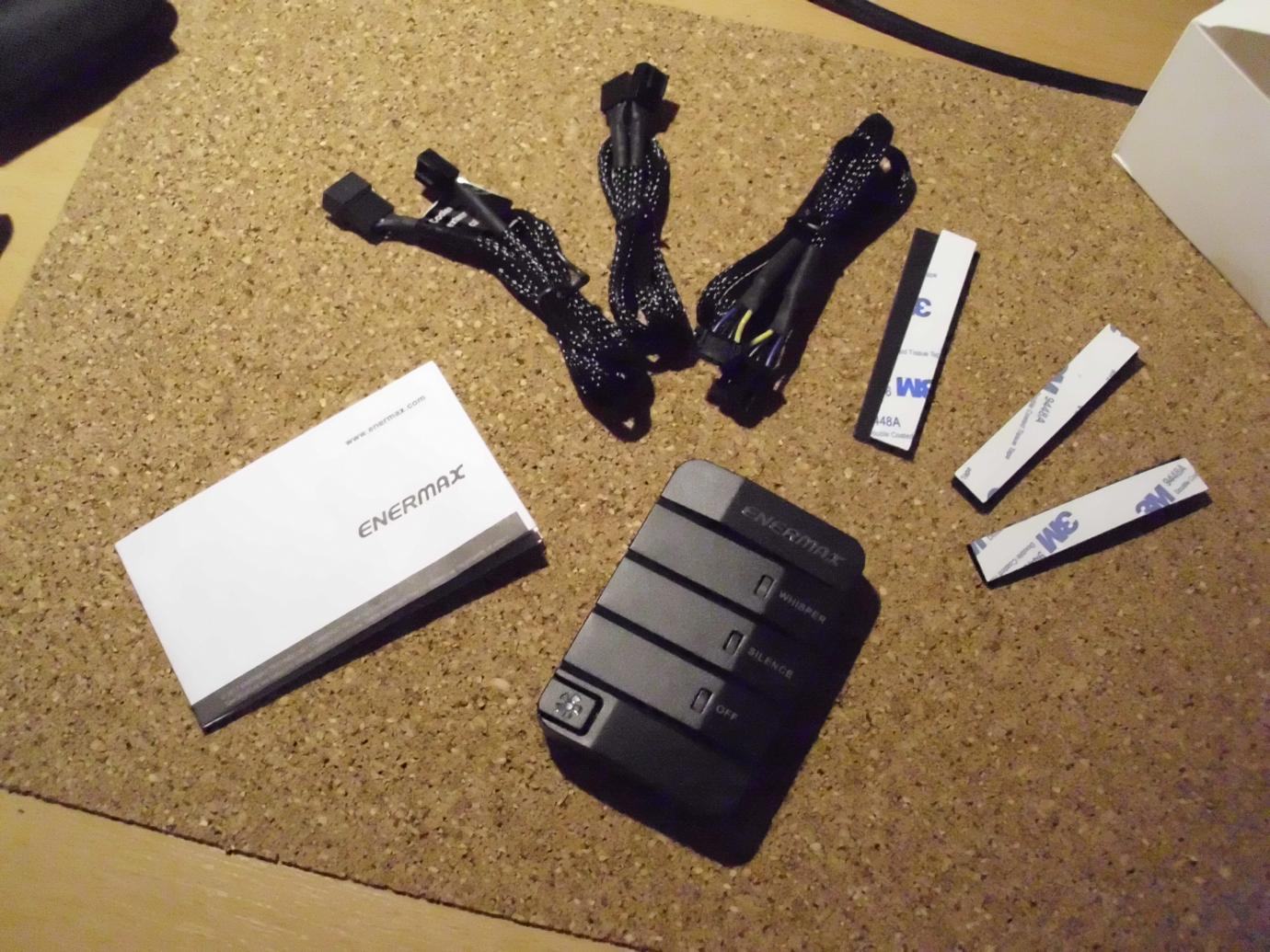

Anbei liegen Kabel, Klett-Kabelbinder, Schrauben, sowie ein extra Schächtelchen mit dem CoolerGenie und ein Beutel.
Bemerkenswert:
- Unter der Lasche des Kartons, befindet sich versteckt das Löwenbild, welches das Marketing-Tier von Enermax ist.
- Ziemlich eng gepackt, wenig Knautschzone im Inneren. (ACHTUNG Paketboten!
- Da ist noch ein Aufkleber ...und etwas darunter!

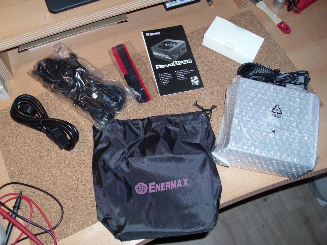

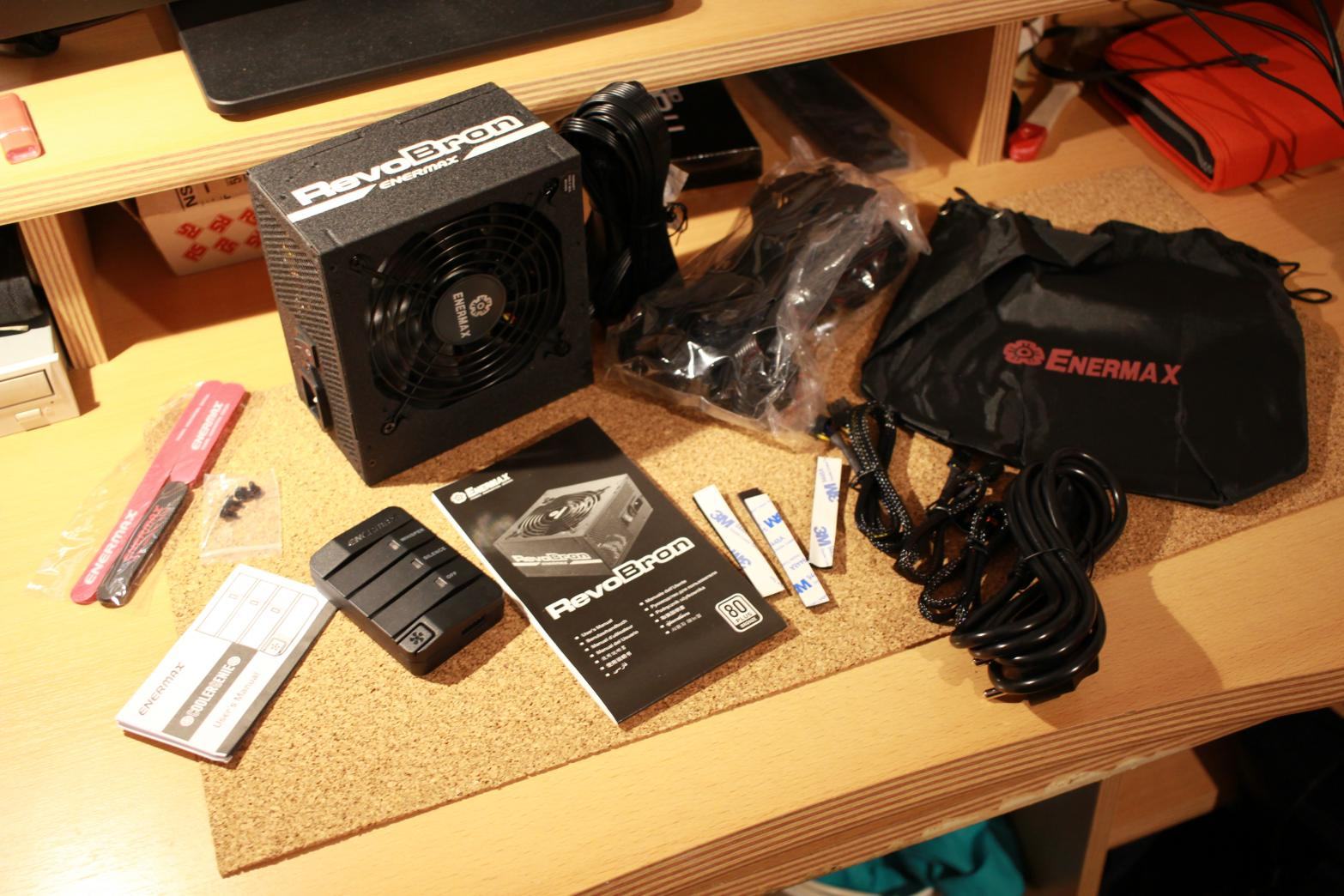

II. Lieferumfang

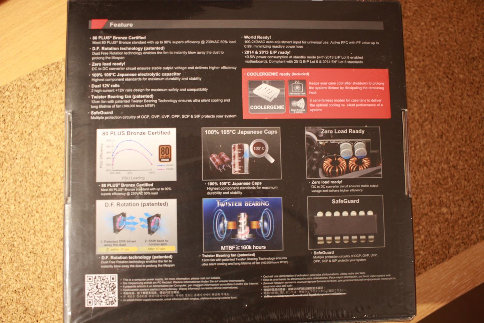

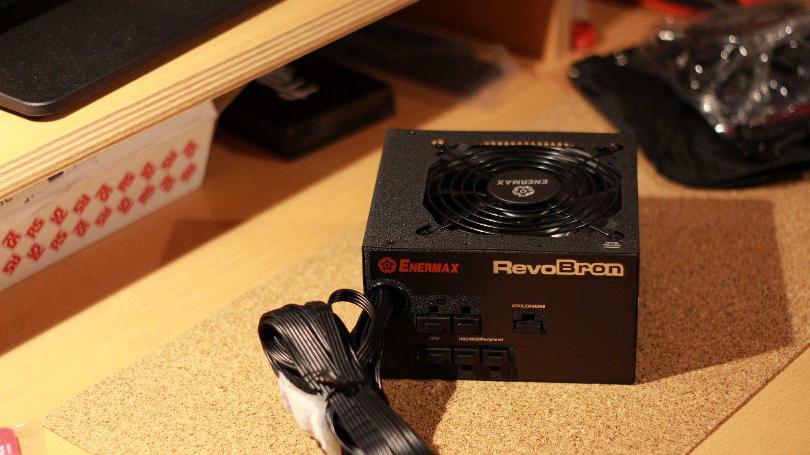

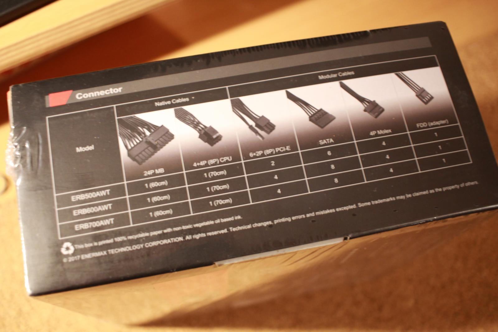

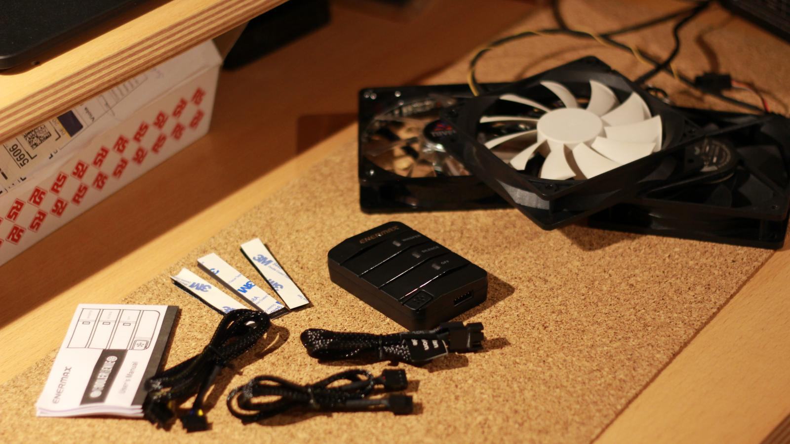

Bemerkenswert:
)- Da ist noch ein Aufkleber ...und etwas darunter!
