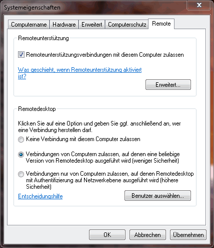

Bisher habe ich auf dem Windows7-PC folgendes gemacht:
1. Unter Systemeigenschaften | Remote habe ich den Remotezugriff eingeschaltet (siehe Screenshot).
2. In der Firewall des Routers habe ich den Port 3389 TCP freigegeben und auf meinen PC geleitet.
Wars das etwa schon? Kann ich irgendwo ein Passwort für die Verbindung einstellen? Oder gar eine Verschlüsselung?
