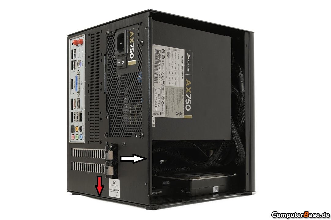

Auch hier hast du wieder recht. Aber der Setsugen ist ja laut Angaben /nur/ 3,3 cm tief. Im Case sind bis zu 7cm Platz wenn ich mich nicht irre. Da sollte also ausreichend Platz sein.
Okay was mir bedenken macht...
... ist der Platz in Richtung des Weißen Pfeils, guck dir mal an wo der Kühlkörper für den Chip bei Setsugen liegt. Die höhe von 3,xcm bezieht sich ja "nur" auf die Entfernung von PCB in Richtung roter Pfeil. ;)
Ja..guter Einwand! Ich werde wohl mal Messen müssen wie viel cm da Platz sein wird. Sobald das Gehäuse da ist wird der Zollstock ausgepackt ;) !
