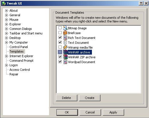

also als tool mit denen du die eintraege entfernen kannst, wuerde ich dir tweakUI empfehlen...
unten im pic siehste in welchem eintrag du die "templates" (de)aktivieren kannst

tune up kan das glaube ich auch (und ist auf deutsch und er hat das bereits)
tweakUI is aber freeware (is zwar in dem fall scheiss egal, aber trotzdem :p )
werd das heut abend mal versuchen, die einträge nerven mich eh schon lange, dumm nur wenn man net weiß, dass man software hat, mit der man solche einträge löschen kann......schäm, schäm, schäm ;-) meld mich dann gegen später wieder, danke für die tips!!!!!!
