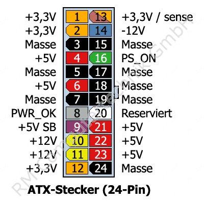

Kann ich das Netzteil irgendwie anschalten, ganz ohne das irgendwelche Komponenten angebunden sind?
Danke.
Ja das geht.
Die Steckerbelgung von nem ATX-Netzteil sieht wie folgt aus:
Die grüne Leitung ist dafür zuständig, um das Netzteil anzuschalten.
Brückst du jetzt die grüne Leitung mit irgendeiner schwarzen Leitung (Masse), schaltet das Netzteil sich an, ohne das irgendwas dranhängt.
Mach ich schon seit Jahren so, wenn ich meine Wasserkühlung befülle, da hab ich immer ein extra Netzteil, wo ich nur die Pumpe angeschlossen habe zum Befüllen/Entlüften.
Dafür gibt es auch extra Adapter, z.b. diesen hier
Aber es geht auch mit jedem Kabel, Metalldraht, ner unlackierten Büroklammer, whatever → musst nur schauen, das die richtigen Kontakte verbunden sind, und die Büroklammer sonst nirgends drankommt, wo se nicht drangehört.
