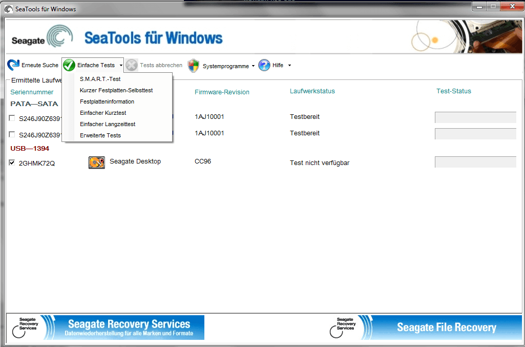

hm, geht das mit dem SeaTools für Windows? find da keine Option für, nur paar Tests:
attachment.php
PS: wenn man die Platte anstöpselt an meinen Win7 Rechner, kam ob sie überprüft & repariert werden soll, oder nicht. da hab ich jetzt mal "ja" gemacht und über Nacht laufen lassen (weils ewig gedauert hat). sah aus wie das normale ScanDisk von Windows. hat leider nix gebracht, kam zwar "platte erfolgreich repariert" aber HD Tune Pro zeigt immernoch den fehler an. wär SeaTools wohl intressanter^^

btw. hab das Menü gefunden im SeaTools, einfach Erweiterte Tests - F8 ... dachte doch dass es sowas gibt :)
