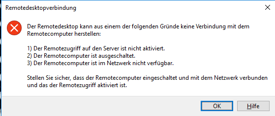

RDP Verbindung "PC A" -> "PC B" kommt nicht zustande, Fehlermeldung:
Entziehe ich "PC B" die Erlaubnis " Remoteverbindungen mit dem Computer zulassen" (Rechtsklick "Dieser PC" -> Eigenschaften -> Remoteeinstellungen) und gebe diese dann wieder frei, funktioniert es wieder.

Wird der TermService-Dienst nach dem Neustart ausgeführt? Benutzt evtl. eine andere Anwendung den RDP-Port 3389?
Danke für die Tipps.
Dienst wird nach Neustart automatisch gestartet und läuft......RDP geht trotzdem nicht.
Kurios: Wenn ich den Dienst händisch neu starte, kann ich mich verbinden........ :hmm:

Nach einem Neustart einfach mal in der cmd mit dem Befehl netstat -ano die Zeile raussuchen, wo der Port 3389 auftaucht und die PID notieren. Anschließend im "Task-Manager" unter dem Reiter "Dienste" überprüfen ob der TermService-Dienst der notierten PID zugeordnet ist.
Jau, hab ich ja gemacht (stimmt alles).......war Bestandteil "des Tutorials"
Hab jetzt mal ne cmd gebaut und lass den Dienst neu startet, sicher nicht die beste Lösung....scheint aber zu gehen.
