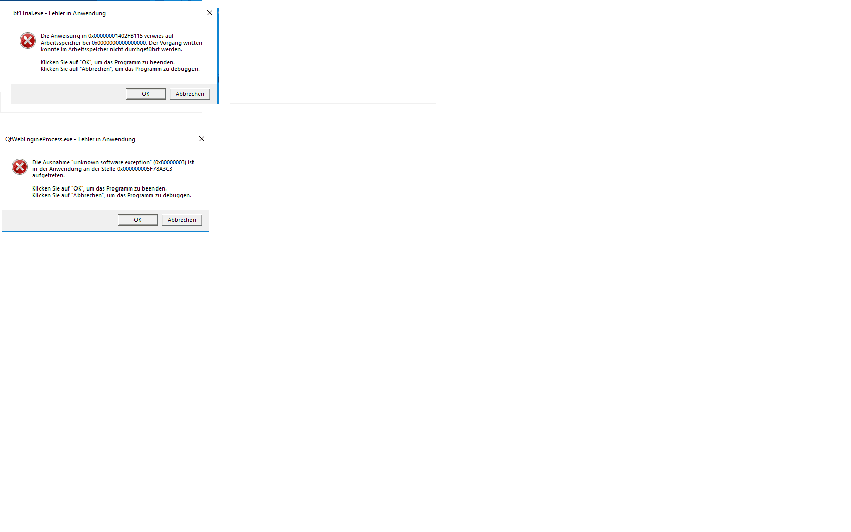

So sieht die Fehlermeldung über MessageBox aus:
Die Speicherzelle 1402FB115 ist dezimal 5.371.834.645 ,also deutlich über EE6B2800, was eindeutig auf einen RAM Lese-/Schreibfehler im Bereich über 4 GB hindeutet. Aber warum??

Und zu den Fehlermeldungen die du geschickt hast kann Ich dir nur sagen, Glückwunsch es gibt Fehler beim schreiben / Lesen vom Ram.
Wodurch die halt nun kommen kann ich dir jetzt auch nicht sagen, weil es mehr als nur eine Ursache gibt.

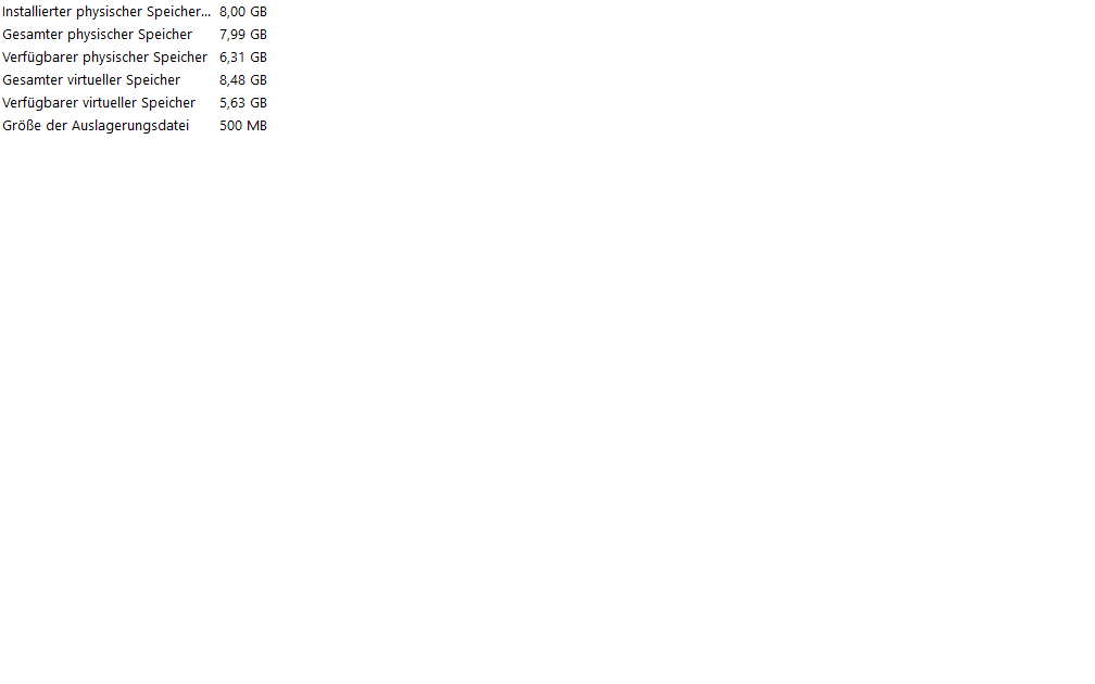

P.S.:Folgende Speicherbelegung (s. Anhang) weist Windows aus; ist das normal, dass nur 6,31 GB physischer Speicher bzw. 5,63 GB virtueller Speicher genutzt werden?

Virtueller Speicher = Speicher deiner Festplatte welcher als Ram zusatz genutzt wird.

Außerdem interessiert mich weniger, was virtueller Speicher ist(das weiß ich selber), sondern vielmehr, ob die im obigen Anhang aufgezeigten Werte ein Indiz auf fehlerhafte RAM-Verwaltung sind. Ferner steht noch aus, ob es überhaupt möglich ist, dass alle RAM-Slote auf dem Motherboard defekt sind(im Sinne von fehlerhafter Bitverarbeitung).
