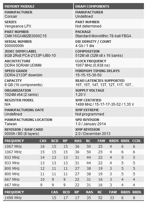

Ich habe mal bissle RAM OC getestet und wollte euch daran teilhaben lassen
Speicher: nichts besonderes eigentlich, stark verbreitet!
Corsair Vengeance LPX schwarz DIMM Kit 16GB, DDR4-3000, CL15-17-17-35 (CMK16GX4M2B3000C15) Preisvergleich Geizhals Deutschland
Version: 4.24

Wie sahen denn die Timings generell aus? Da wären ein paar Screenshots hilfreich.
