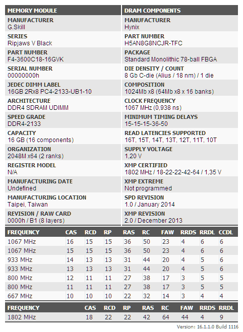

Ein Modul wird von Thaiphoon Burner korrekt ausgelesen
das zweite Modul hält sich aber für jemand ganz anderen

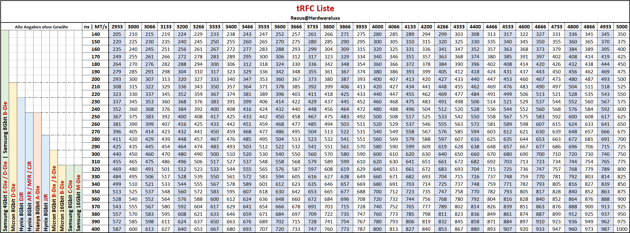

Also laut dem Lotcode sind es sogar Hynix JJR. Meine damaligen wurden auch als MFR ausgelesen, waren aber eindeutig JJR. Könntest du jetzt testen, indem du bei XMP Takt so weit wie möglich mit dem tRFC Wert nach unten gehst. Bei MFR/CJR kommst du bis auf ca 450 runter, bei JJR nur bis auf ca 504.
Da scheinst du Recht zu haben. Habe eben 510 und 470 probiert. 510 starten 470 nicht.
Macht das jetzt für mich bei OC Versuchen einen großen Unterschied? Ich bin bisher von CJR ausgegangen?
Nun :d, JJR können sich ganz schon zickig anstellen. Zwecks OC kannst du dich mal daran orientieren, je nachdem welchen Takt du erreichen willst/kannst

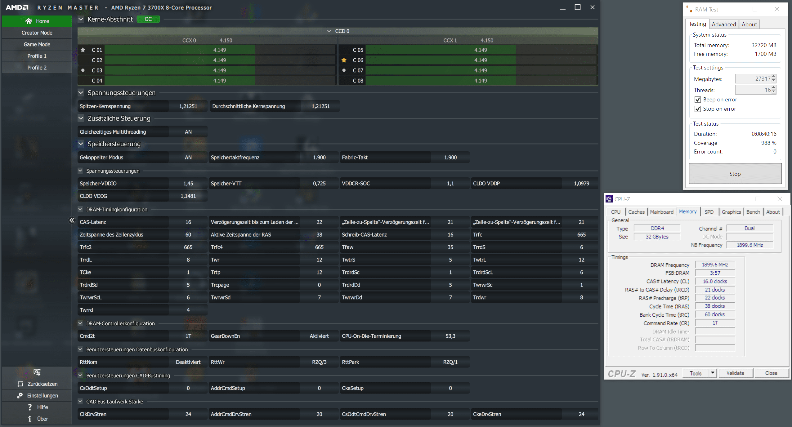

3733 16-20-20 40min.png:
Momentan siehts so aus, die Thematik RAM OC durchschaue ich aber noch nicht so recht. Das Letzte was ich übertaktet habe war ein 1090T, ist also schon entsprechend lange her.

Es sind 2 Module aus einen 2x16GB Kit. Eines liefert korrekte SPD Werte (erstes Bild), das andere liefert eine unlogische Partnumber (zweites Bild)

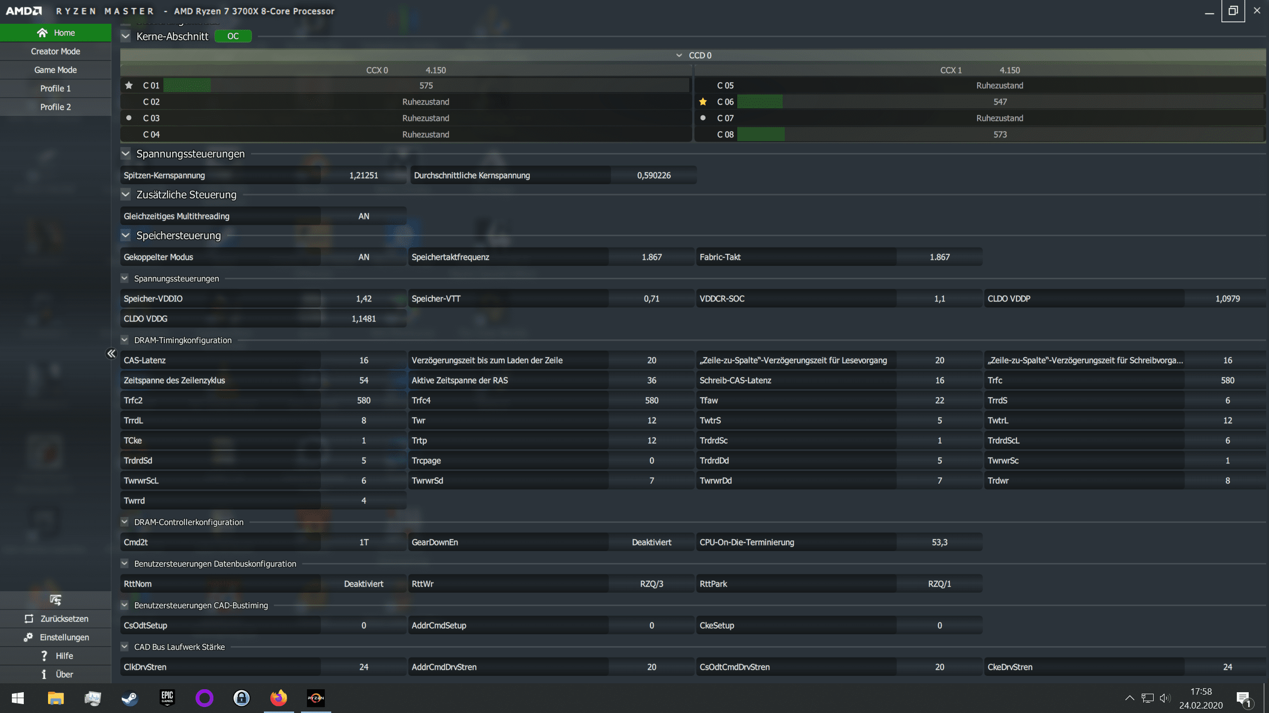

Habe jetzt anscheinend für 3800CL16 einen Ausgangspunkt gefunden. Musste mit der Spannung aber rauf auf 1.45V.
RAM Test läuft noch...
