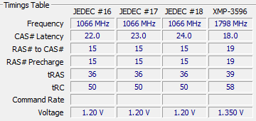

Die Version kann ich jetzt nicht genau sagen, müsste ich nachschauen wenn ich wieder zuhause bin aber bei CPU-Z stand bei DRAM Manufacturer einmal Micron drinnen und bei den neuen RAM-Riegeln, Nanya. Der Rest war identisch.
OK, das dürften dann verschiedene Versionen sein. Auch wenn die die selben Haupttimings haben, können sich die Sub-Timings unterscheiden und daher die Instabilitäten bei höherem Takt kommen.
Allerdings produziert Nanya auch in Lizenz von Micron, daher könnten sie auch die gleichen Werte haben, muss aber nicht sein.
Wenn es mit 3.200 schon mal läuft ist das positiv.
