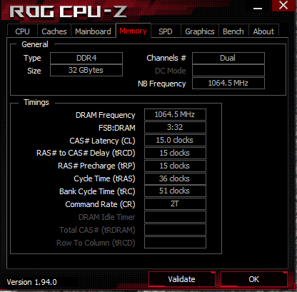

laut Asus bei deinem Board, ist alles ab 3466 schon OC...bei meinem Tomahawk ab 3300 Mhz...
meine Rams laufen aber zurzeit nur auf 2200 mhz
habe nix im Bios bez. Ram geändert so läuft es auf Stock
und Vielen Dank an alle die versuchen zu helfen
Kannst du Gear Down mal aktivieren und tRC etwas höher setzen?
