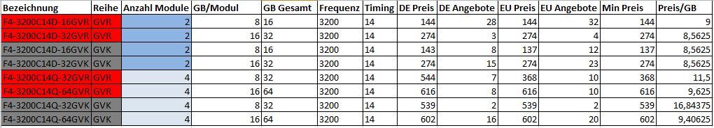

Nach Sichtung der Preise würde ich nun doch entgegen meines ursprünglichen Vorhabens mit 4x8GB starten und erst bei Bedarf erweitern (Plan siehe unten). Je nach Antwort zu 4. würde ich also zunächst entweder mit einem Quad Kit (teurer) oder mit 2 Dual Kits (günstiger) starten.
Wenn später mal mehr Ram benötigt würde, könnte ich bei Bedarf in mehreren Stufen aufrüsten und habe mir bzgl. Takt und Timings mit den Ripjaws V (3200 CL14) keine Steine in den Weg gelegt. Oder? Dazu folgendes Szenario:
Start: 4x8GB
1. Erweiterung: + 2x16GB (Quad Channel mit 1x16GB + 1x16GB + 2x8GB + 2x8GB)
2. Erweiterung: + 2x16GB (Quad Channel mit 8GB+16GB je Kanal)
3. Erweiterung: + 4x16GB - 4x8GB (Quadchannel mit 16GB+16GB je Kanal, die 8er Module kann ich dann verkaufen)
Die 1. Erweiterung entfällt natürlich, wenn 4. nicht geht bzw. empfohlen werden kann. Die zweite Erweiterung wäre dann natürlich + 4x16GB (als Quad Kit).
Im angehängten Bild habe ich mal eine Übersicht der engeren Auswahl an Kits, mit denen ich mein oben gezeigtes Szenario abbilden möchte (rot sind die roten Kits; dunkelgrau die schwarzen Kits). Natürlich fallen in Abhängigkeit der Antworten 4 und 5 wieder einige Kits weg...
Wie ist eure Meinung zum Vorhaben? Bin ich auf dem richtigen Weg?

Wenn du dich sowieso schon auf G.SKILL eingeschossen hast, dann kannst du deren RAM Configurator nutzen, um dir die kompatiblen Kits anzeigen zu lassen. Einfacher geht es wirklich nicht.
Von Mischbestückungen aus mehreren Kits wird von Herstellerseite generell abgeraten. Wurde nicht getestet und deshalb gibt es auch keine Funktionsgarantie. Sollte eigentlich nachvollziehbar sein. Würde daher in jedem Fall mit einem einzelnen Quad Kit anfangen und später - wenn du es darauf ankommen lassen willst - noch mal ein zweites baugleiches dazu kombinieren. Damit hast du vermutlich die besten Erfolgschancen. Sonst halt wie gewohnt aufrüsten durch Verkauf-Neukauf... Das könnte ohnehin notwendig werden, wenn das entsprechende Kit bis dahin nicht mehr lieferbar ist (hängt davon ab wie lange die entsprechenden ICs produziert werden/verfügbar sind).
