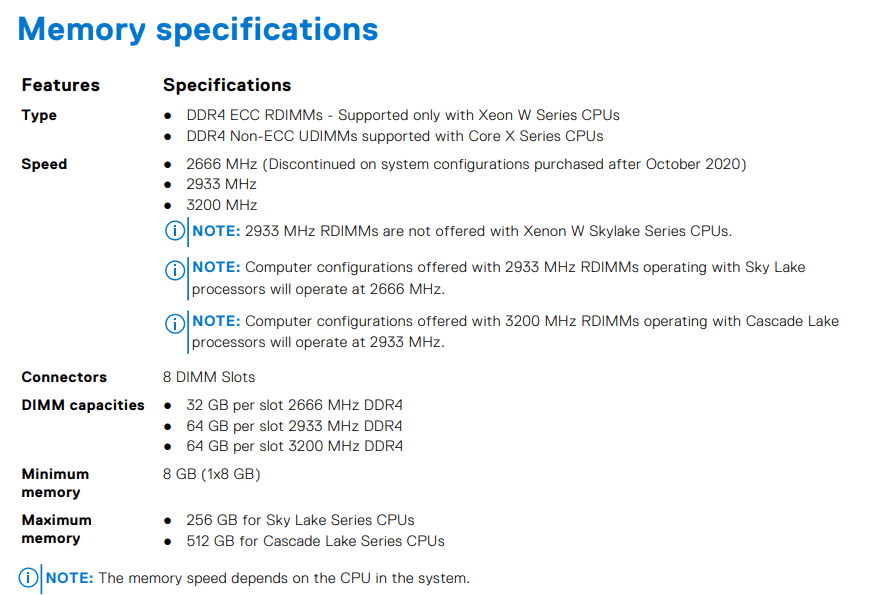

Ich würde gerne den Arbeitsspeicher meines älteren Dell Precision 5820 Tower aufrüsten. Er hat eine Intel(R) Xeon(R) W-2133 CPU @ 3.60GHz Skylake und ein Dell 0X8DXD Motherboard. Sie unterstützen 4 Speicherkanäle, soweit ich weiß.
Die Idee ist, 8 DDR4-2666 32 GB EEC Registered Bars zu bekommen.
Kann ich auch 3200 MHz verwenden? In der Speicherspezifikation des Benutzerhandbuchs wird nur erwähnt, dass 2933 MHz RDIMMs nicht mit Xenon W Skylake CPUs angeboten werden und dass 2666 MHz bei Systemen, die nach Oktober 2020 gekauft werden, nicht mehr verfügbar sind.
Die CPU-Informationen besagen, dass je nach Motherboard höhere Frequenzen unterstützt werden können.
Ich konnte keine Informationen darüber finden, ob Dual Rank RAM unterstützt wird.
Ist es sinnvoll, Dual-Rank-RAM zu kaufen?
Ich danke euch für eure Hilfe!

Der Xeon W-2133 unterstützt laut Intel ARK maximal DDR4-2666. Du kannst zwar Module mit höherem Speichertakt kaufen, diese werden dann aber vom Mainboard automatisch auf DDR4-2666 untertaktet.
Die Dual Rank Organisation ist ab gewissen Modulkapazitäten notwendig, auf der Grund der Speicherdichte verfügbarer DRAM ICs, und im offiziellen JEDEC DDR4 Standard auch so vorgesehen.

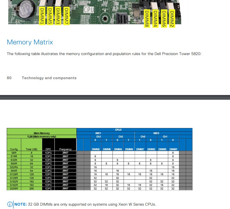

Vielen Dank! Das heißt maximale Belegung mit dual rank gibt die beste Performance?
Dual rank wird dann auch von jedem core und motherboard mit DDR4 unterstützt?
Muss man bestimmte Einstellungen vornehmen?
Bei 8 RAM slots und 4 memory channel teilen sich ja immer 2 dual rank RAMs einen memory channel. Inwiefern ist das effizient?
LG
Vereinfacht gesagt ist die Performance bereits "optimal", sobald mindestens zwei Ranks pro Kanal vorhanden sind.
Eine Vollbestückung/der Maximalausbau kann unter Umständen sogar die Reduktion des Speichertakts zur Folge haben, also zugunsten der höheren Gesamtkapazität etwas Performance kosten. Die Tabelle dazu in deinem ersten Screenshot sollte eigentlich noch ein ganzes Stück länger sein und dies angeben.... oder sie ist irgendwie unvollständig/fehlerhaft.
Das heißt wenn ich 8 RAMs verbaue, die sich 4 Kanäle teilen habe ich schon zwei Ranks pro Kanal und ich kann mir dual rank RAM sparen? Dann würde ich also 8 mal 32GB 2666 MHz single rank kaufen.
Die Tabelle in der Anleitung scheint dann wohl leider fehlerhaft zu sein..
