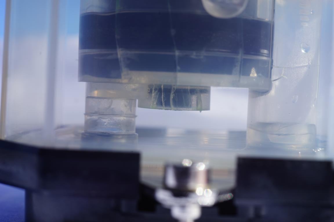

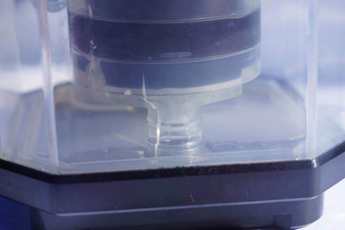

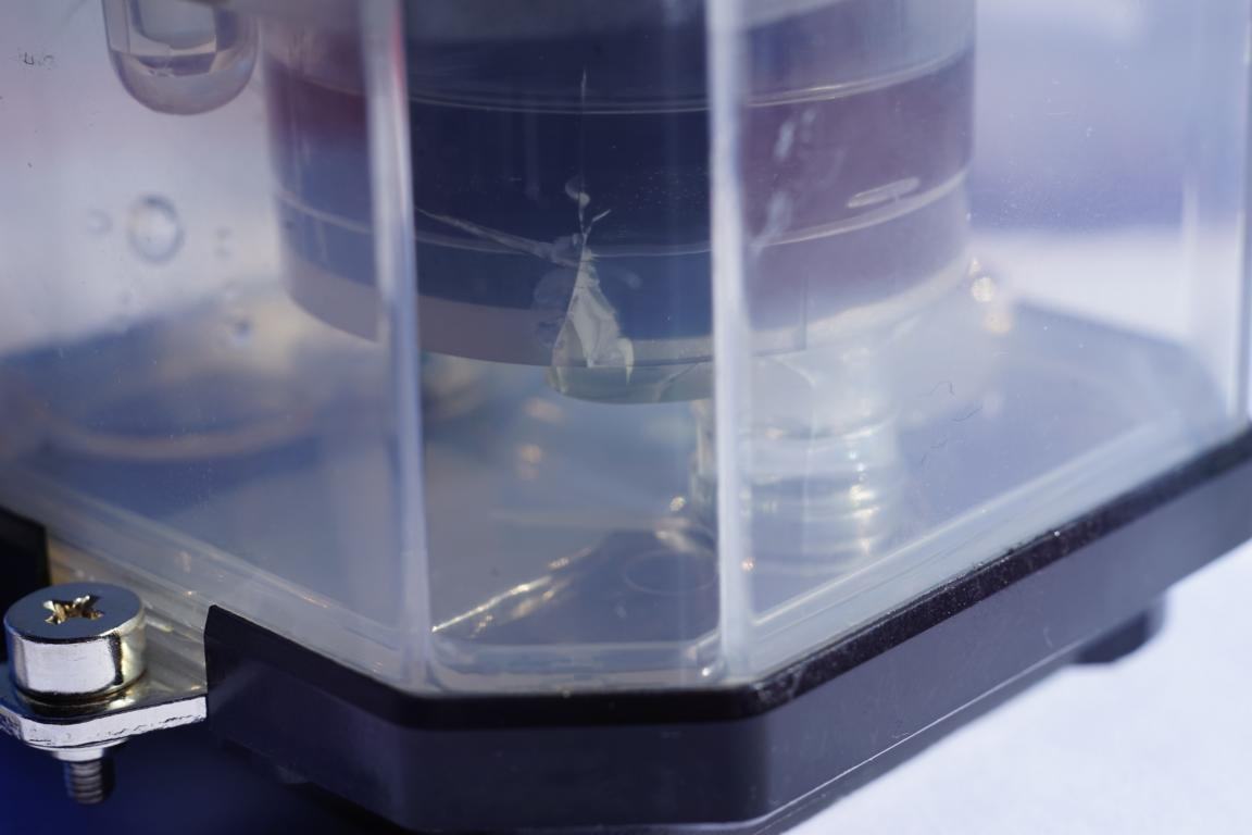

Hallo alle zusammen!
Ich muss hier mal fix meine Erfahrungen mit meiner 1 Monat alten Raijintek Triton teilen und damit zur erhöhten Vorsicht aufrufen!
Ich habe diese AiO Wasserkühlung wie in der Anleitung beschrieben verbaut und weder mit dem Kühlmittel noch in sonst irgendeiner Art und Weise mit dem Produkt herumexperimentiert.
Sie war also im Auslieferungszustand ordnungsgemäß verbaut.
Dennoch musste ich eine Böse überraschung feststellen:
Mein Board wurde geflutet....:fire:
Beim Ausbau habe ich die Pump/AGB-Kombi geleert, um ein weiteres verteilen der Flüssigkeit zu vermeiden. Was ich dann sah ließ mich echt verstummen:
Der komplette Plastikkorpus scheint sich gerade zu zu pulverisieren! :stupid:
Ich weiß echt nicht was da los ist! Materialfehler? Anders kann ich es mir nicht erklären. Über die temperaturen (max. 30°C) war ich immer sehr erfreut und kann wohl keine Erkärung sein.
Ich werde die Bilder auch direkt an Raijintek weiterleiten und um eine Stellungnahme bitten.
Ich werde euch auf dem laufendem halten.
Bis dahin:
habt lieber mal ein Auge auf eure Triton!! :hmm:
billiges, vermutlich ungetempertes China Plastik :shake:
Hol dir die Alphacool Eisberg !
Übliche Spannungsrisse - keine Seltenheit bei (billigen) Acrylglas ABs ;). Wundert mich ehrlich gesagt in keiner Weise
Dass so ein Teil im Hinblick auf Materialauswahl und Verarbeitung nicht besser, sondern eher noch schlechter ist als viele ABs aus dem Custom-Wakü-Bereich sollte nicht weiter verwundern.
Im Übrigen reichen schon kleinste Spuren von niedrigwertigen Alkoholen im Kühlmittel oder auch von außen aufgebracht (Glasreiniger z.B.) damit sich Spannungsrisse bilden und ausbreiten. Das Schadensbild was du da hast ist absolut typisch. Tempern würde helfen, kostet aber Geld und folglich wird´s nicht gemacht - schon gar nicht bei einer AIO. Das sind halt im großen und Ganzen doch eher Wegwerfprodukte.
