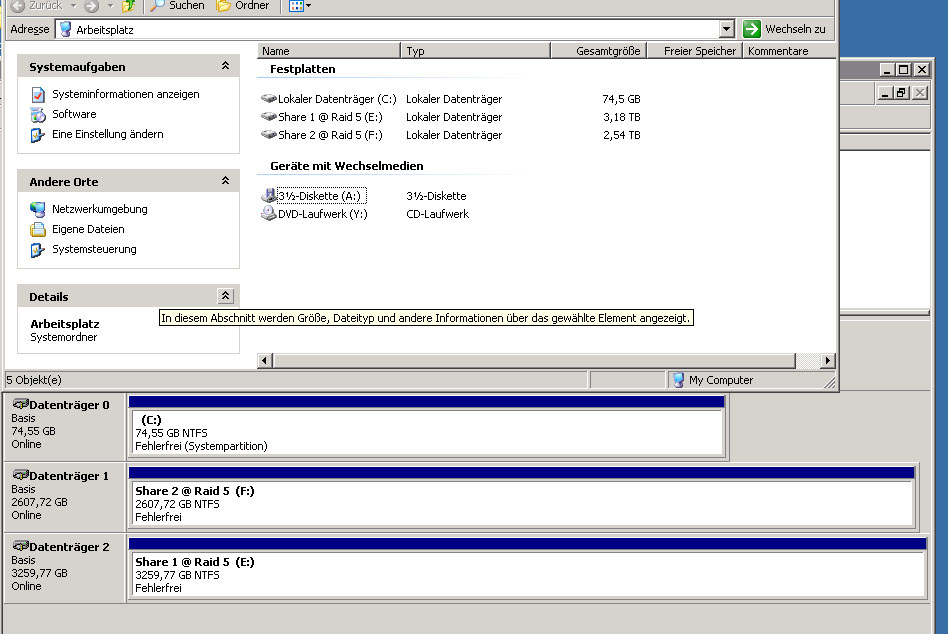

wir betreiben mehrere Discarays mit 6 TB mit Windows Server 2003 SP1.
Beim initialisieren habe ich den Datenträger in GPT umgewandelt und mit NTFS formatiert.
funktioniert.

ich :) 2x sogar :)
und ich verwende windows 2k3 R2 und dann mit GPT Partionen :) anders kommst du nicht über die 2TB Grenze von Partionen.
Feichti
Ok, das heisst ich muss die 5x500GB per GPT partitionieren und dann mit NTFS formatieren, was jedoch nur möglich ist wenn die Partition leer ist!

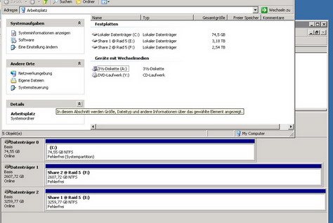

Die Möglichkeit ne GPT Partition anzulegen gibts schon seit ner ganzen Weile, zumindest bei Server OS und 64Bit OS'en von MS.
Ich denke eher, das MS dort ein wenig die Finger im Spiel hat um halt zu den 64Bit Versionen zu zwingen...
Was mir persönlich sehr zu gute kommt, da ich es nicht verstehe, warum alle noch auf 32Bit Windows setzten... Zumahl der 32Bit Emulationsmodus eigentlich recht gut funktioniert wie ich finde, sprich sehr viele alte 32Bit Anwendungen laufen auch mit dem neuen OS
