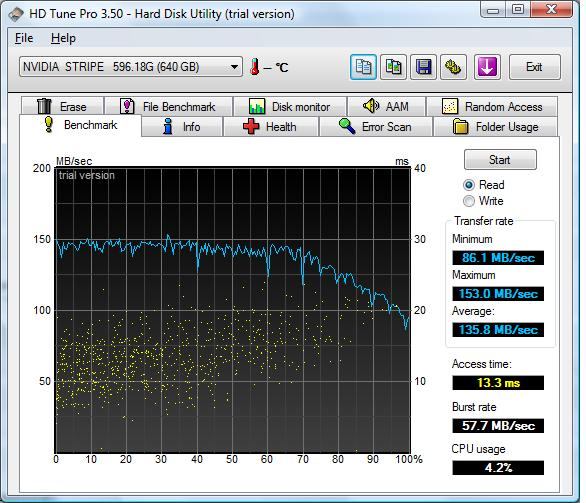

Ich habe dieses Wochenende mein neues System zusammengebaut:
Asus M3N78-VM (Nvidia Geforce 8200 (NCP78S) Chipsatz)
Phenom II X4 920
2x2 GB DDR2 800
2x Samsung HD322HJ (320GB)
Nun habe ich Vista x64 installiert mit Raid0.

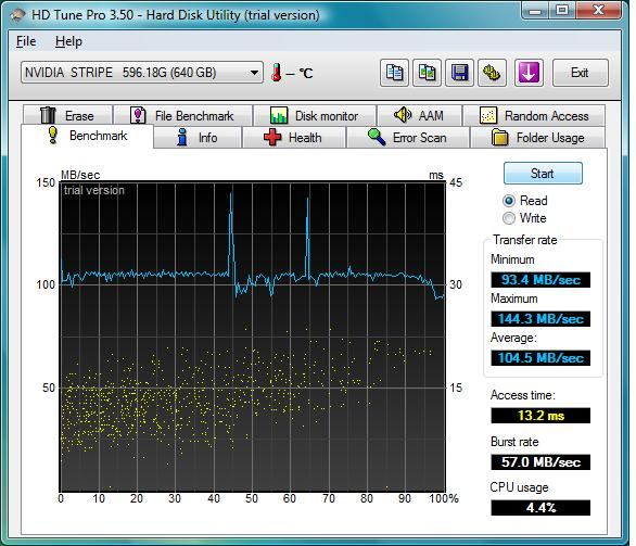

Läuft alles wunderbar aber mit den HDTune Ergebnissen bin ich nicht wirklich zufrieden (ich hatte da mehr erwartet). Stripe Size ist 64k, Blockgrösse auf den beiden Partitionen ist 4K.
Blockgrösse HDTune 128Kb:
attachment.php
Blockgrösse HDTune 8Mb:
attachment.php
Vorallem die Burst Rate ist ja mal richtig tief... Was könnte ich noch ausprobieren um die Performance zu verbessern/an was könnte das liegen?

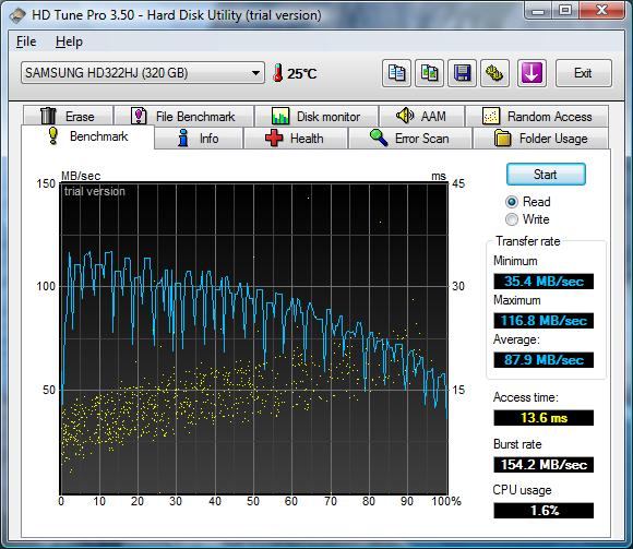

An meinem zweiten PC (C2D E8400) habe ich auch eine einzelne HD322HJ und da sehen die Resultate so aus:
attachment.php
Es kann doch nicht sein dass die Burst Rate bei einer einzelnen Platte dreimal höher ist! Irgendwas stimmt bei meinem Raid System nicht...

Finde auch deine Werte irgendwie niedrig. Vorallem minimum und Burst-Rate. Das Bild oben ist von meinen zwei 250ern im Raid0.
Ist der Raidcontroller des Boards vielleicht nich ganz das wahre...oder benutzt du einen anderen?
Deine Werte sind ja eigentlich fast identisch wie meine (beim Test mit 8MB), bis auf die extrem niedrige burst rate.
Ich verwende den Onboard Controller des Nforce Chipsatzes mit den neusten Nvidia Treibern. Ich könnte auch mal die Asus eigenen Treiber ausprobieren...

Die limitierung bei 8MB ist eindeutig durch den Controller!
