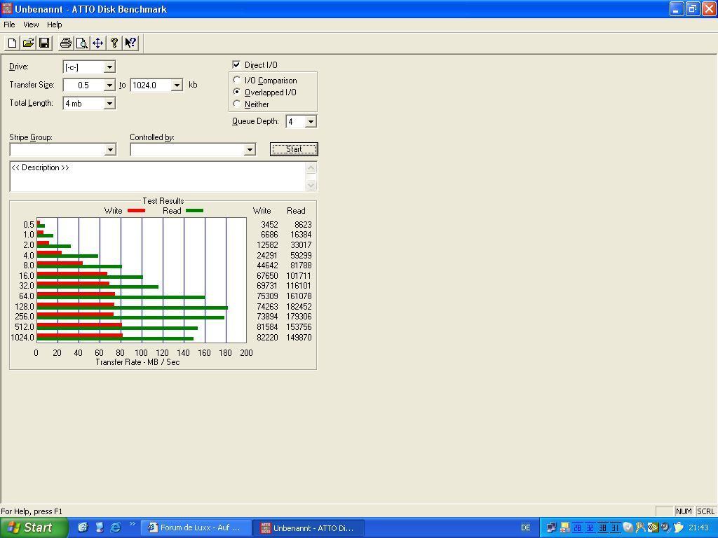

Ich selber habe das Asrock K7S8XE+ mit zwei 120GB/8MB SATA
Hitachis im Raid0 laufen. Spiele nicht.
Da auf dem Asrock die neue SIS964 Southbridge installiert ist also
keine Performanceprobleme durch den PCI Bus.
Die Hitachi´s schnell, leise und haben 3 Jahre Garantie.
Im zweiten Rechner werkeln auch zwei 120GB SATA Hitachis.
