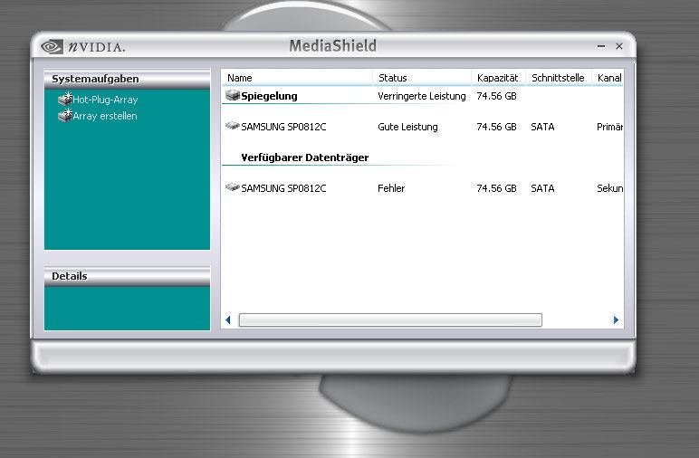

Gerade wieder mal das gleiche Phenomen. Ich hab mir extra noch SATA-Kabel von Revoltec besorgt (schwarz gesleevt) und hab die Spannungsfrei verlegt. Dann hab ich die Mühle angeschmissen und er fing auch brav bei 11% an zu rekonstruieren. Er ist mal wieder nur bis 20% gekommen und dann war Sense bei einer Platte.....
Nu hab ich noch einen 2ten SATA-Kabelstrang zu den HDDs gelegt und lasse ihn fertig rekonstruieren. Wenn ich dann nach dem Neustart wieder 2 kaputte Raid 1 hab hab ich mir folgendes überlegt:
1.) Das 2te Raid löschen und die Festplatte mit HUTIL platt machen
2.) Die Platte dann als einzelne Platte anschließen und vom "degraded"-Raid die wichtigsten Daten sichern
3.) Rechner neu, alles was mit Raid zu tun hat deaktivieren und die beiden Platten als Einzelplatten laufen lassen (d.h. mal wieder Sys neu aufsetzen...)
Ich hab mittlerweile von allem was mit Raid zu tun hat die Nase voll. Sagen wir mal die 2te HDD verabschiedet sich unter Windows (nicht die Sys-Disk) - meldet Windows das dann? Ich wil das mal ohne Raid beobachten.
EDIT 1: Sry for Doppelpost aber ich hab jetzt auch mal Bildmaterial. Gerade wurde in Windoof die Rekonstruktion fertig ich klicke auf die erste Platte: Alles super! Ich klike auf die zweite Platte - Sanduhr erscheint und das was ich angehängt hab, ist das Ergebnis. Ich werde jetzt mal versuchen die Platten einfach mal nicht als Raid an den Nvidia zu hängen.
