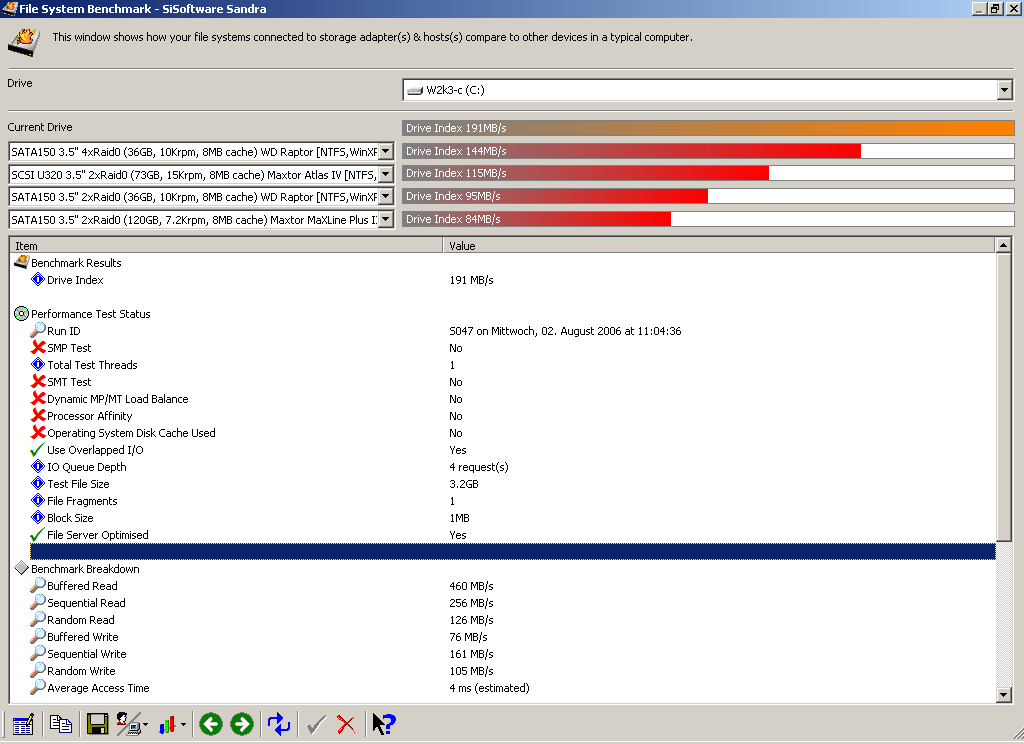

wobei hdtach so gut wie nix aussagt ausser seq. transferrate (auf die es nicht ankommt) und zugriffszeit (und da sinds sehr ungenau) (omfg da sehe ich 10% cpu last????)
mach mal nen sandra 2005 benchmark mit dem tollen raid0 ;)
mal sehen was bei random read und zugriffszeit rauskommt ;)
hier mal 4 150gb raptoren im raid10

laut sandra haben die 4 150er raptoren im raid10 ebenfalls 4ms :P

nicht wenn sie im raid10 laufen -> Raid1 Read Balancing :P
