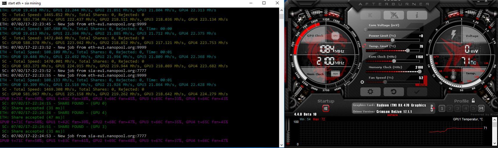

Mit monitor kann ich die karte übertakten und bekomme auch ein wenig mehr hash leistung (nur etwas 0,5mh/s mehr mit 2000 mhz ram). Habe beim bios alles mal probiert (1500er timing in alle darutnter kopiert und auch mal nur das 1750er timing in das 2000er kopiert), aber nichts scheint einen unterschied zu machen. Ich hänge immer bei 19,xx mh/s fest, egal was ich mache.
Welche Software nutzt du den? Ich nutze z.B. den Windows Nicehash Miner.
Was passiert den wenn du wieder das default bios drauf packst und dann mal mittels Trixx/Afterburner ganz normales oc für gaming betreibst, geht dann die Leistung nach oben?
Nimm mal den 16.7.2er Treiber. Der läuft bei mir soweit Problemfrei. Lass mal nur das 1750er Timing und geh nicht tiefer. Ramtakt auf 2100 Mhz anheben und als Miner nimm mal den neuesten Claymore. Damit solltest du locker die 24-25 MH/s erreichen. GPU musst du nciht übertakten sondern eher untertakten. 1150 Mhz ist bei mir der Sweetspot. Darunter verliere ich Hashrate darüber gewinne ich aber nicht mehr wirklich. Standarttakt sollte da also locker reichen.
Übertakten kann ich die karte jetzt, seit ich einen Bildschirm angeschlossen habe. Allerdings bringt das nicht viel. Die Übertaktung wird aber auf jeden Fall übernommen. Die Leistung nimmt drastisch ab, wenn ich den Ram Takt auf 800mhz oder so stelle. Den 16.7.2er treiber probiere ich gleich mal. Habe den alten gerade runter geschmissen. Ist es übrigens normal, dass da kein bild raus kommt, wenn kein Treiber installiert ist? rx470.jpg

Hab jetzt mal eth only gestartet. Ich dachte nicht dass dual mining so viel ausmacht. Bei den 1060ern macht es so gut wie nichts aus. Allerdings habe ich jetzt 24,6mh/s mit 2100 ram. Das ist schon näher an dem, was ich erwartet habe. Ich werde die karte wohl trotzdem verkaufen und mir dafür eine gtx 1060 kaufen. Die wird wohl in den nächsten wochen deutlich weniger an wert verlieren. Die rx 470 wird warscheinlich in 3 wochen nur noch halb so viel wert sein, wie heute.
