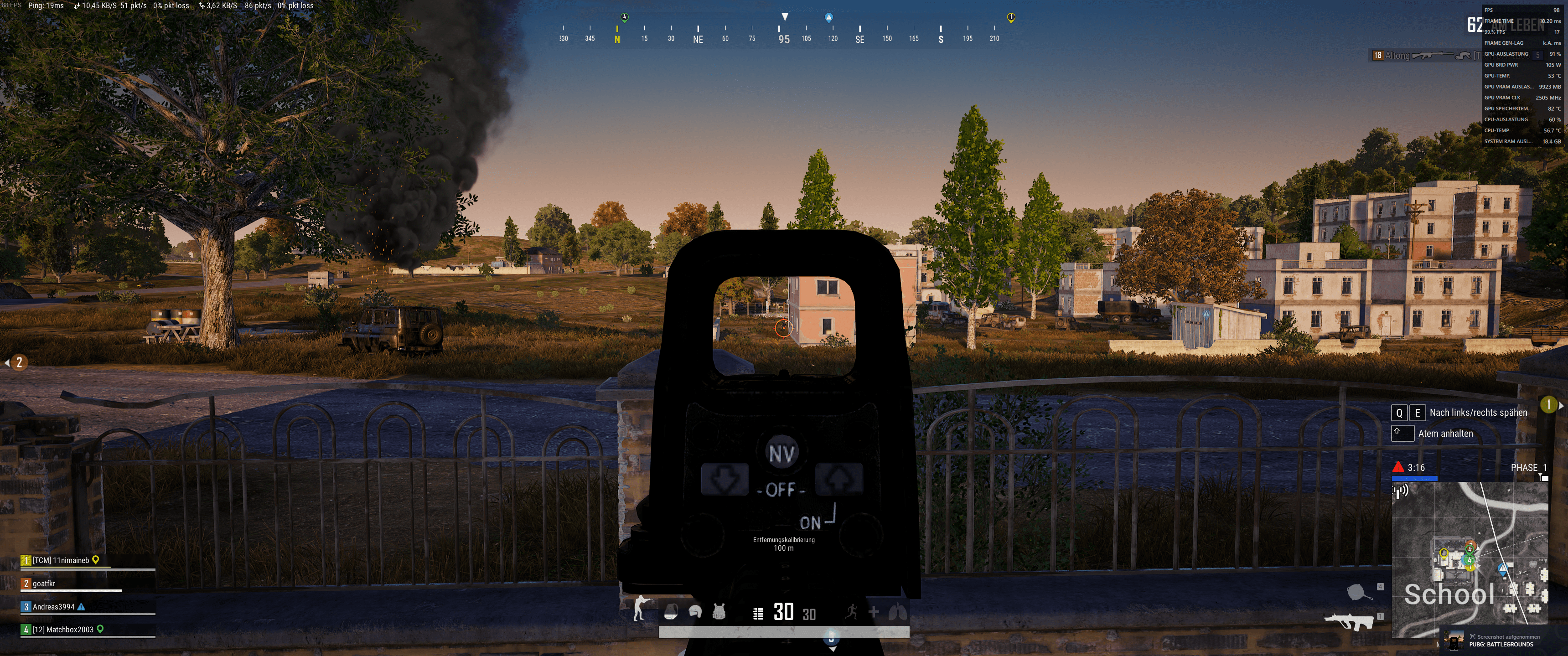

Hallo ich habe ein Problem. Ich habe mir eine Radeon 9070XT gegönnt und in den meisten Games funktioniert sie einwandfrei und boostet auf 3000MHz und verbraucht 304W.
Bei wenig fordernden Spielen wie PUBG oder Wreckfest 1 läuft sie leider wie Müll. Die Karte wird nicht vollständig ausgelastet und boostet auch nur auf 2000MHz oder so und verbraucht nur 100-240W.
Mir kommt es vor, als ob irgendwie die Handbremse angezogen ist. Kann es sein, dass PCI Express 3.0
da am Ende ist? Bei Benchmarks wie 3D Mark stimmt komischerweise die Leistung. Da komme ich an die Ergebnisse anderer Systeme heran. Andere haben die Probleme wie ich sie mit der 9070XT habe nicht.
Haben allerdings ne neuere AM5 Plattform oder ein Intel System mit einem 13700K.
Wie man hier sehen kann liegt die Board Power der Graka in dem Screenshot bei grad mal 105W.
