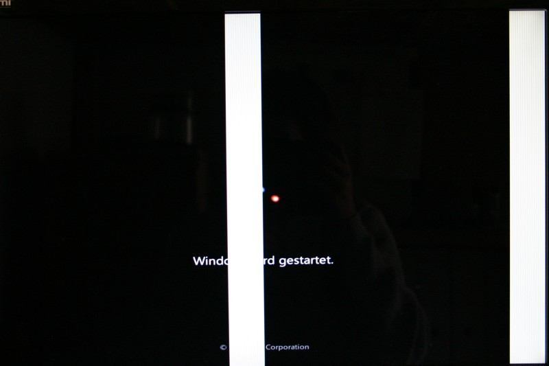

sehen die 2 senkrechten Streifen beim Anmelden etwas so aus?
so sah damals meine 4870x2 aus als sie ihren Hitzetot im Sommer starb (ohne übertaktung)
