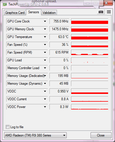

meine R9 380 PCS+ (PowerColor Official Website - Graphics, Cases, Power Supply -- PowerColor Radeonâ„¢ PCS+ R9 380 4GB GDDR5) taktet im Idle nur auf GPU 755 mhz und Mem 1475mhz runter und braucht entsprechend zu viel Strom.

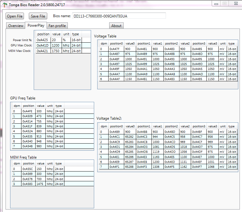

Im Bios sind die Taktraten (s. Screenshot) aber hinterlegt.

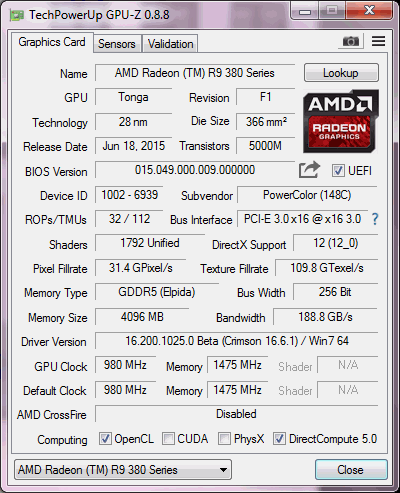

Hast du schon unter
[HKEY_LOCAL_MACHINE\SYSTEM\CurrentControlSet\Control\Class{4d36e968-e325-11ce-bfc1-08002be10318}\0000] PP_PhmSoftPowerPlayTable
nachgesehen. Laut der GitHub-Seite des TongaBiosReader (https://github.com/Hedzin/TongaBiosReader) wird die PowerPlay table manchmal in der Registry angelegt und hat dann eine höhere Priorität, als die Werte aus dem Bios der GK (Bios-Werte werden ignoriert). Falls da also Mist drin steht, wäre das eine Erklärung für das Verhalten der GK. Hab bei mir selber mal nachgesehen (390X), aber keine Tabelle gefunden.
So, hab mal die 480 und die 380 vertauscht. Und in beiden Rechnern taktet die 480 ordnungsgemäß runter, aber die 380 nicht.
Kann die 380 das nicht?!
Das Runtertakten sollte eigentlich immer funktionieren. Falls du noch ein zweites Bios auf der GK hast, mal den Schalter umlegen und damit testen.
