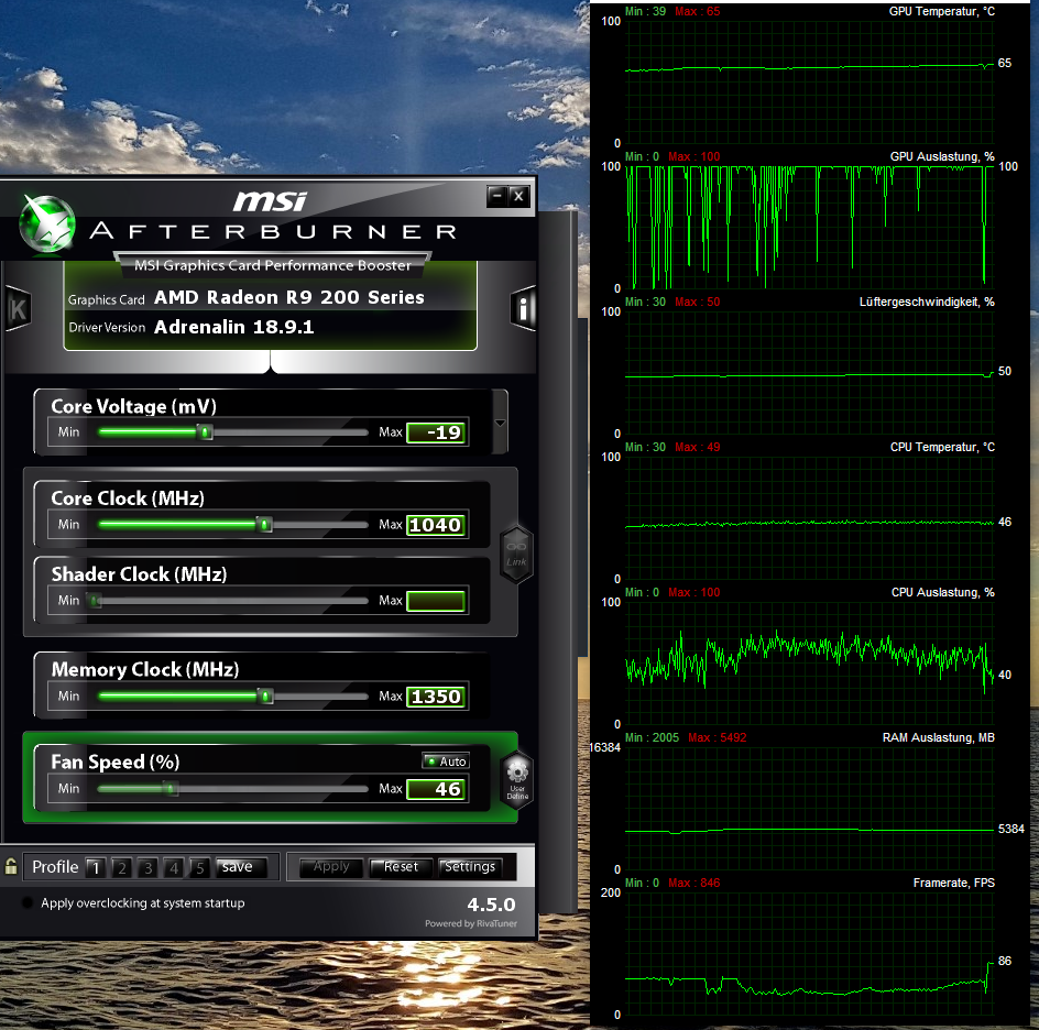

ja undervolting lohnt natürlich immer, allein schon, weil die Spannung zum Quadrat in die Abwärme ein fließt, sprich eine Absenkung um wenige mV bringt oft schon deutliche Änderungen, was wiederum die mögliche Custom-Lüfterkurve im Afterburner beeinflusst ;)
Das undervolting hat ca. 15 Grad eingespart :bigok: Vorher ging er bei gleicher Lüfterkurve bis auf 65% hoch, nun nur 50% =)
Unter Last läuft sie sogar mit -31 stabil, aber sobald ich das Spiel beende hängt er sich auf ^^
