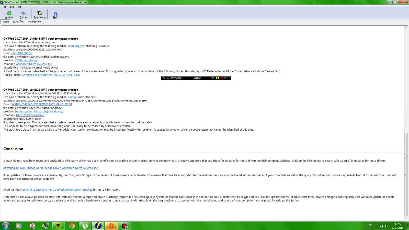

Guten Tag leider gebe ich alle hoffnungen auf. Meine RERERENZ Gigabyte R9 290 Bringt andauernd meinen Pc zum einfrieren habe windows7 2x neu aufgesetzt und bei 1.mal lief es 1,5tage ohne problme (Weiß auch nicht warum dann gings wieder los alle 10min der pc eingefroren :wall: da der Hersteller sachte alles sei ok muss bei mir irgendwo das problem sein was ich noch nicht gemacht habe was ich akktuell nicht kann ist BIOS des Mainboards und Bios der Graka Aktualiesieren. Leider Bringt das Runtertakten des speichers nichts hatte ihn auf 1150MHz laufen leider verstehe ich nicht wo das problem liegen soll??:(

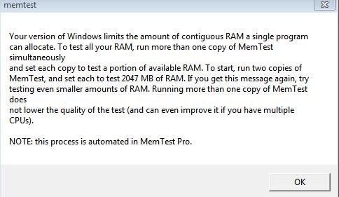

Lass mal memtest und prime für paar Stunden laufen,vielleicht findet der was
mhm würde ich gerne machen aber
oder diskette, aber ich glaub der tip hilft hier nich weiter :fresse:

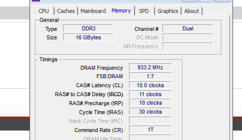

ne noch nicht Bin Morgen dabei aber der Ram lief bisher bei meiner HD 7870 auch normal ob mit 1866mhz oder 1600

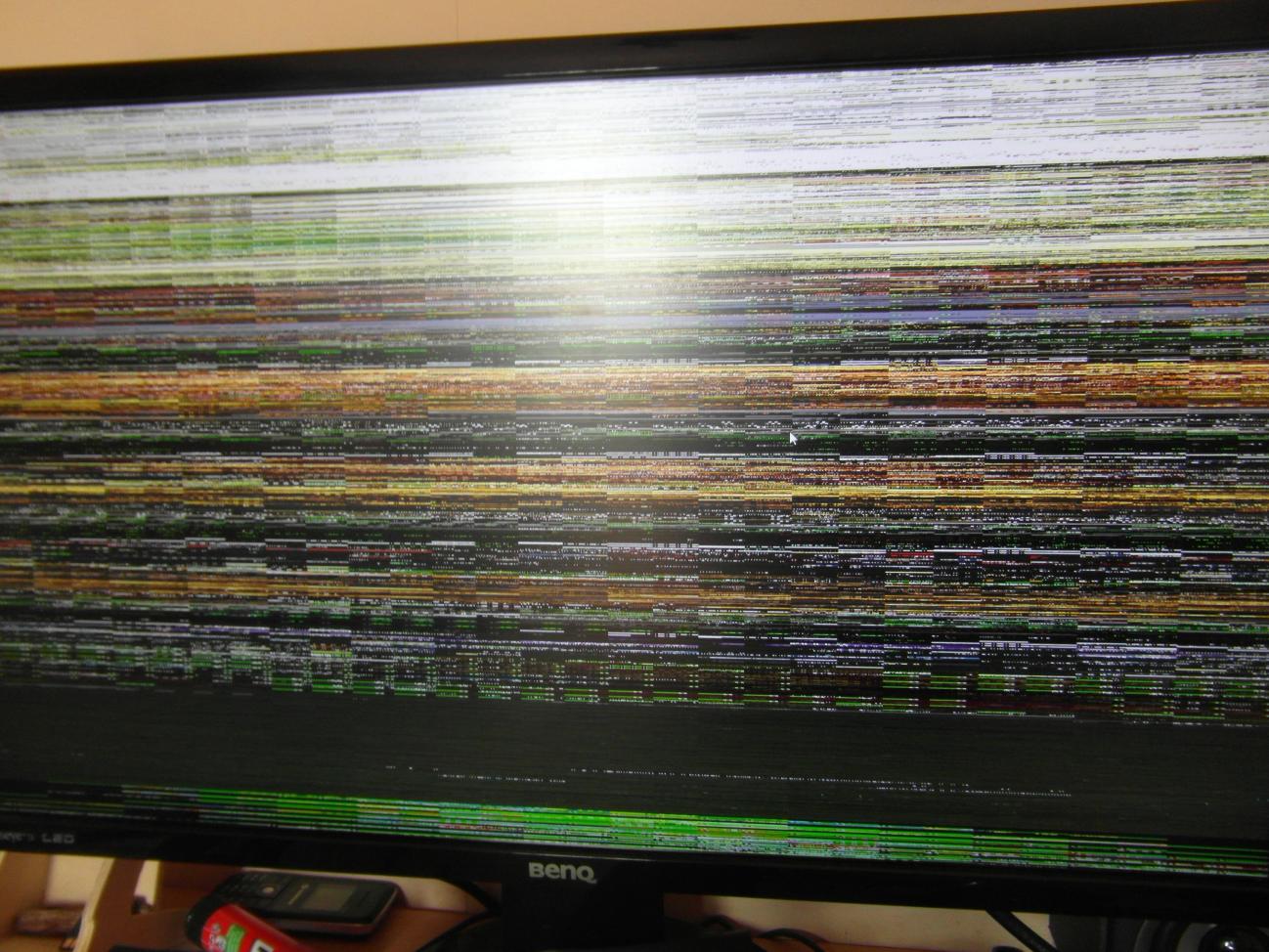

SOOO das Wars :shake: ich und kumpel wollten Raijintek Morpheus auf die Karte bauen jedoch bleibt der Bildschirm schwarz ich DENKE GRKA IST TOT SCHEIß werden morgen (samstag) noch die 0Methode ausprobieren aber ich denke das wars (man wie ich mmich ärgere :wall:
