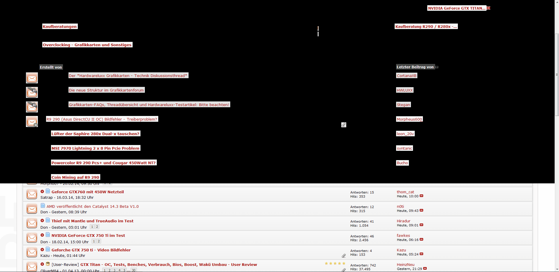

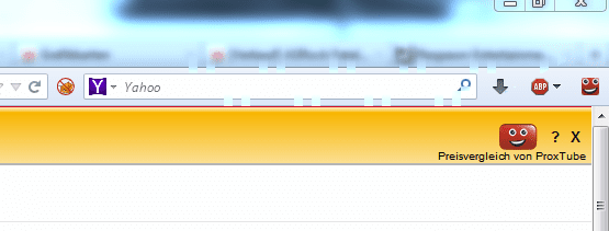

Hier nun mal ein Bild von mir und meiner 270x.
Treiber: Beta 14.3.
Edit: jetzt ist der Fehler ganz schön heftig.
Siehe Bild 2.
