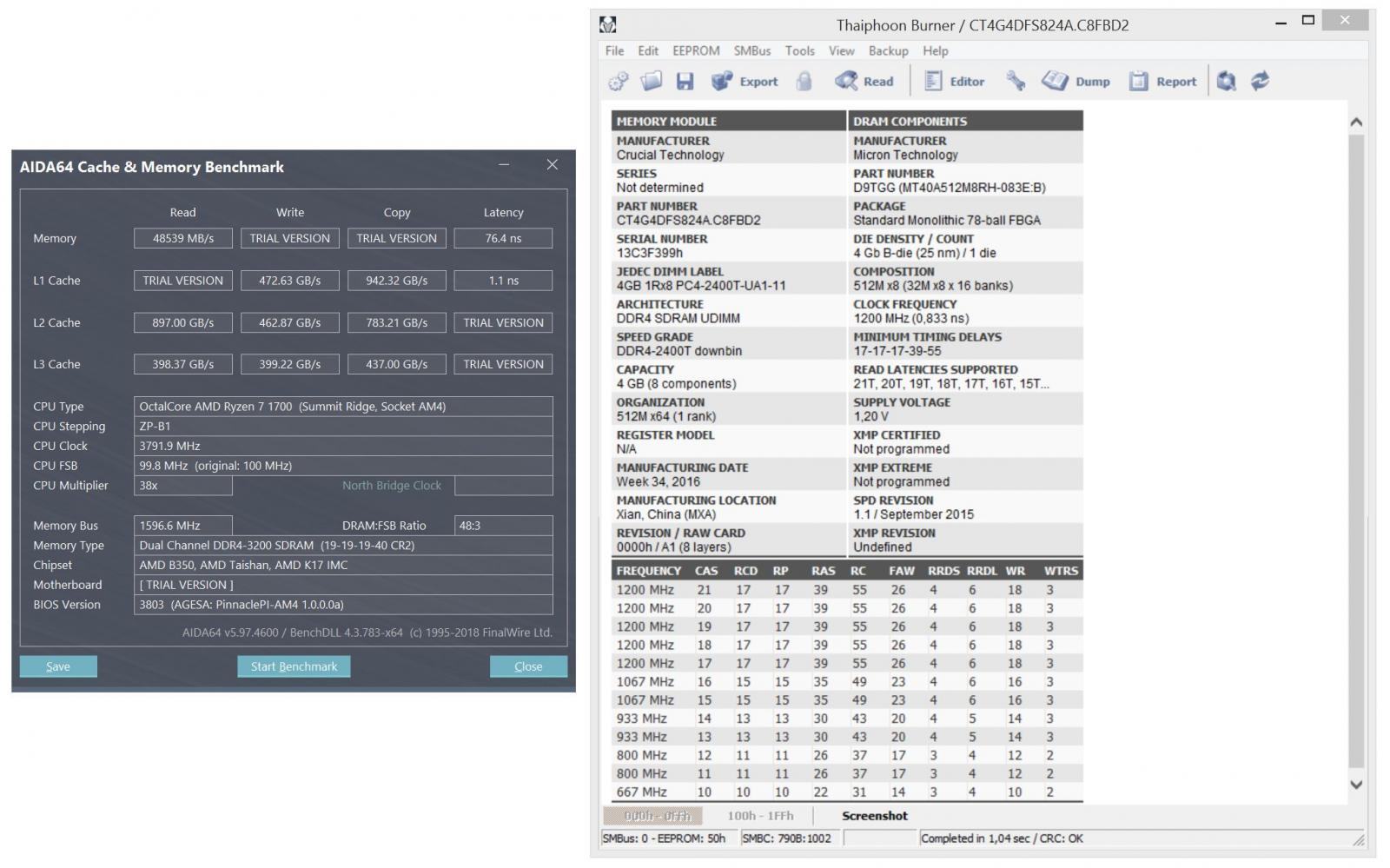

CL12? Dann hast du dein Problem doch schon. Ich habe dasselbe Board und Prozessor, darauf laufen 4 x 4 GB Micron Billigriegel 2400/CL17 auf 3000/CL17. Mehr kriege ich nicht hin. Macht aber nichts, für unter 50 € ist das für die Riegel völlig in Ordnung.
16-17-17 Timings bei 1,2 Volt.... Und was machst Du?! LOL.... 12-12-12 bei 1,35 Volt!? Man kann die Timings langsamer wählen, aber schneller wie in deinem Fall, da sind Instabilitäten vorprogrammiert.
Mich würde wundern wenn es überhaupt bootet. Das 350M-A ist leider sehr schlecht dafür, man muss jedes Mal die BIOS-Batterie rausnehmen wenn es nicht mehr bootet. Mit den billigen Riegeln wird maximal CL16-17 drin sein. Ich komme damit auf 47 GB/s.

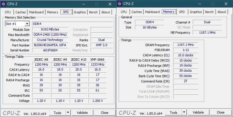

Kannst du mal das EPROM vom RAM auslesen, mit CPU-Z (Reiter: SPD) und einen Screenshot machen. Den Reiter Memory auch bitte mal.
