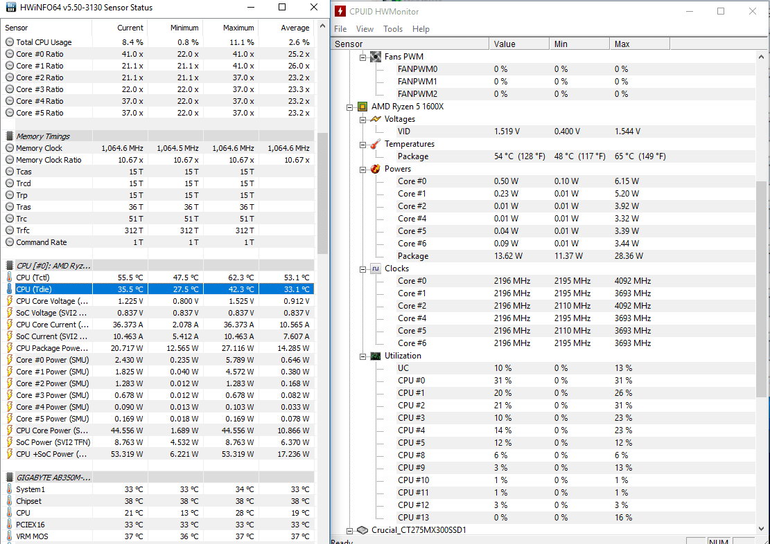

Hallo liebe Community,
habe mir vor kurzem ein Ryzen System mit dem 1600X zugelegt. Mainboard ist das Gigabyte AB350M-Gaming3.
Nachdem ich das Bios auf F4 geflasht habe, ist mir aufgefallen, dass der CPU-Lüfter weniger als zuvor aufdreht. Genauer gesagt, kommt es mir so vor, als würde die Last ihn gar nicht interessieren:).
Der CPU-Lüfter ist ein ELK Alpenföhn Ben Nevis.
Nachdem ich mir dann unter Prime95 die Temperaturen mit HwMonitor und HwInfo angesehen habe, zeigten diese mir bis zu 90 Grad an (siehe Bild). Dann ist mir aufgefallen, dass das in HwInfo der Tctl-Wert ist und der Tdie 20° darunter liegt. Ist nun Tdie die richtige CPU-Temperatur bzw. weiß da jemand, wie das bei den Ausleseprogrammen aktuell zu interpretieren ist?
Bin völlig verwirrt, ob meine CPU völlig überhitzt oder alles OK ist?

das müsste die das tempoffset von amd sein.

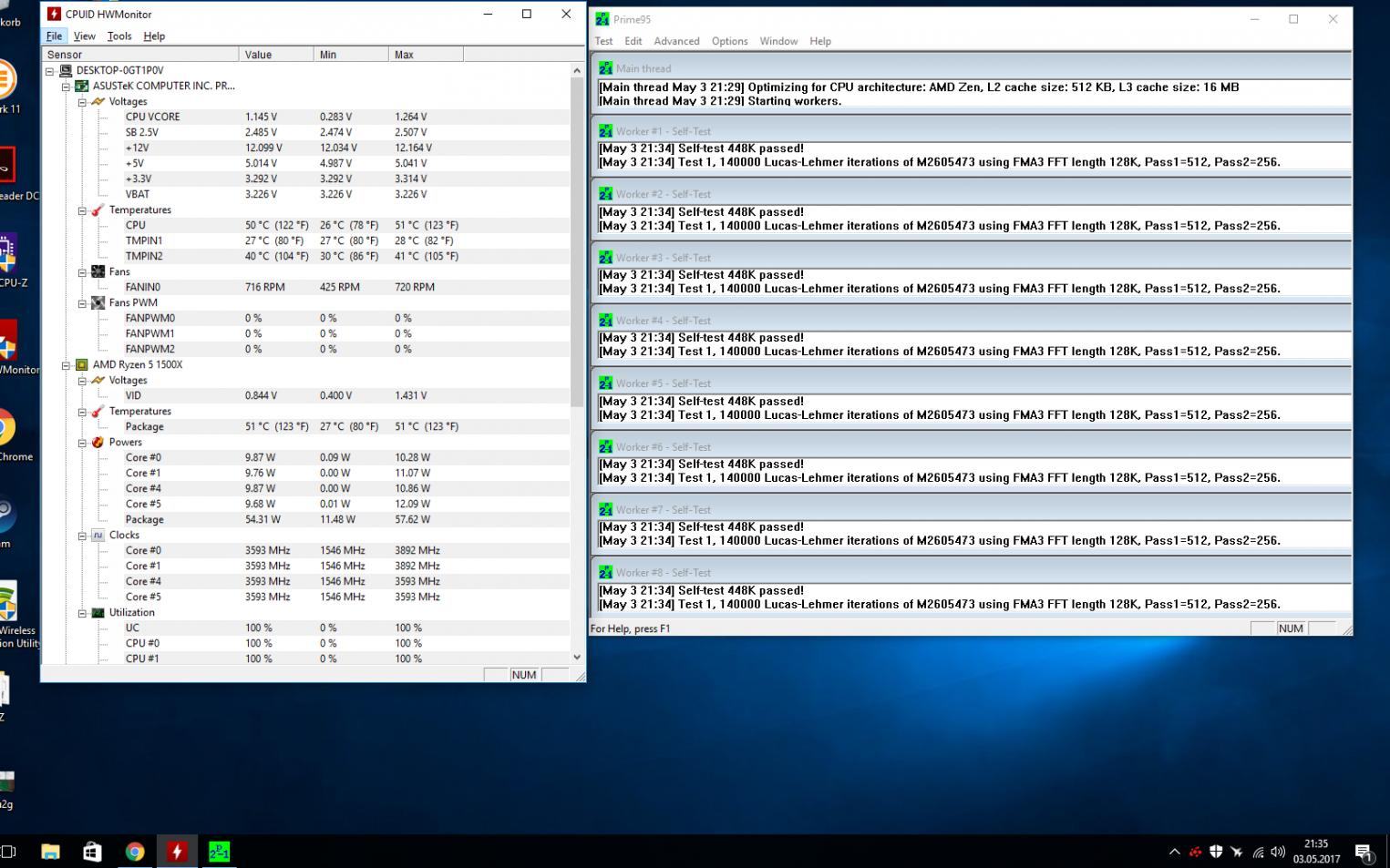

bei mir sieht es so aus R5 1500X

Wenn das der Tempoffset ist, würde die Temperatur ja noch gehen. Das wäre beruhigend.

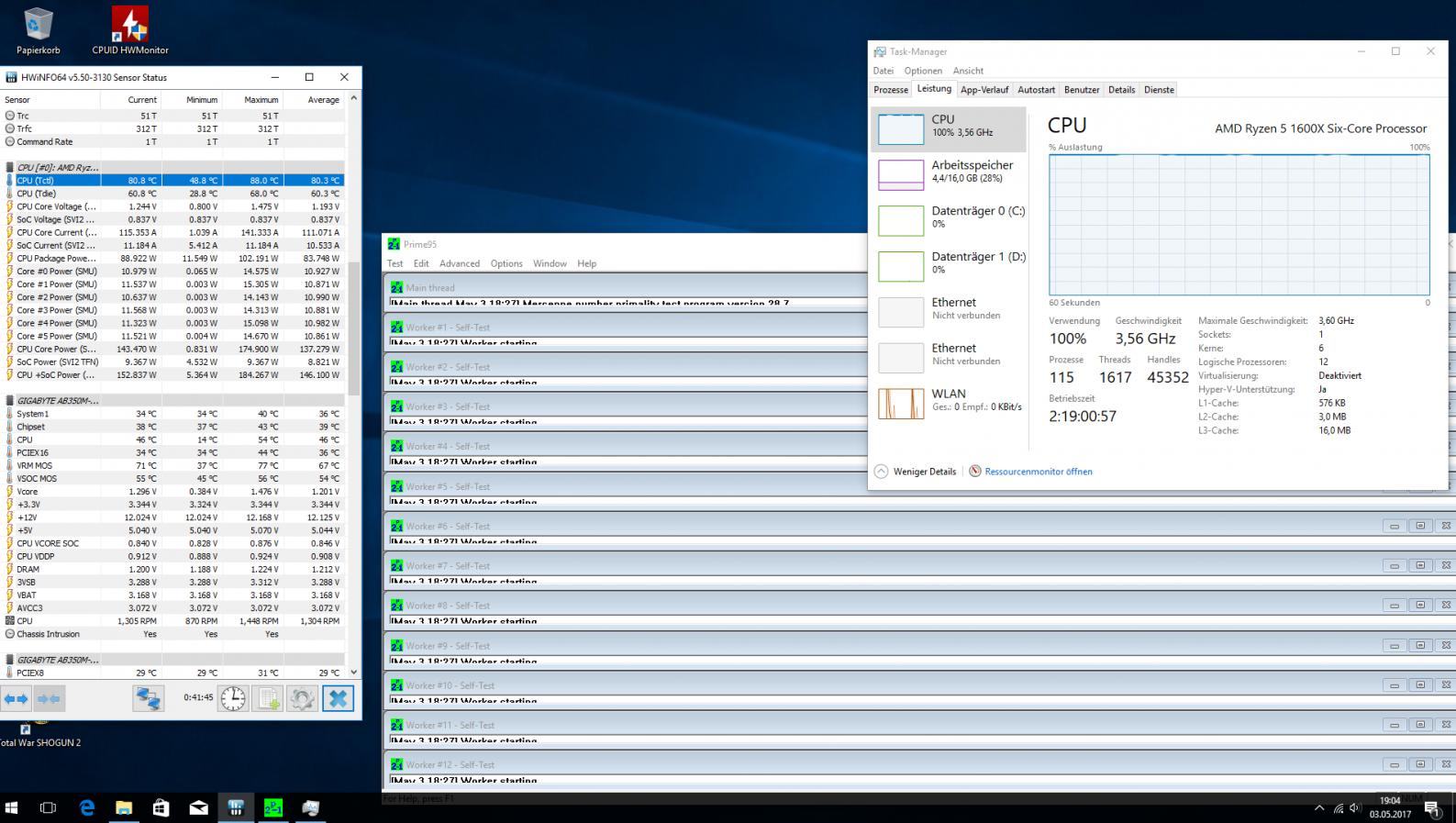

@Ot71 welche Version benutzt du denn? Bei Dir sieht es ja bei HWMonitor nicht nach einem Offset aus, während bei mir HwMonitor die höhere der beiden Temperaturen, die HwInfo anzeigt, meldet (siehe Screen). Hoffe mal, dass das wirklich das ominöse offset ist...
teste doch einfach mit dem amd tool dagegen. soweit ich weiß soll dass tool die richtige temp anzeigen.
ich benütze die Version 1.31.0
ich weiß jetzt nicht ob das auch mit dem Board/Bios zusammen hängt...
in einer älteren Bios Version wurde schon was geändert!

Danke für den Tipp. Das zeigt Gott sei Dank die niedrigeren Temperaturen an (also TDie in HwInfo). Dann scheint es ja doch zu passen:). Hatte die ganze Zeit befürchtet, mit dem CPU-Lüfter oder dem BIOS-Update sei irgendwas falsch.
Genau deswegen wirds bei mir nen R7 1700 und kein 1800X ... dieses Mist-Offset - verstehen kann das keiner oder? :shake:
Finde das auch als jemand, der sich länger nicht mehr darum Gedanken gemacht hat (das alte System lief halt), verwirrend. Hilft aber scheinbar, sich an die offizielle AMD-Software zu halten.

An der Version kann es nicht liegen. Habe die gleiche installiert. Muss wohl ernsthaft mit dem Mainboard oder so zusammenhängen.
wenn ich mich mal dazuschalten darf - habe auch den 1600x und muss sagen das mir das ganze ziemlich aufn keks geht. im amd master tool macht er auch mal kurz sprünge von 38C auf 50C und dann in kurzer zeit wieder runter..
