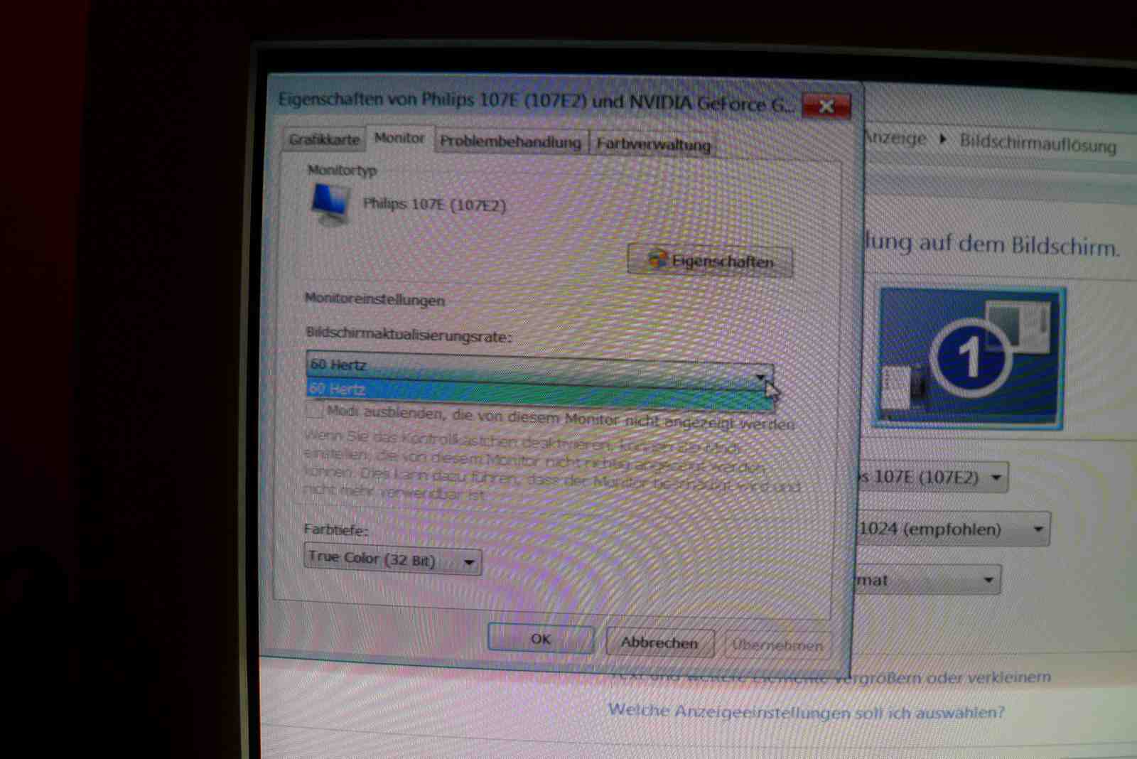

Leider kann ich in der betreffenden Registerkarte der Systemsteuerung bei meinem neuen PC (mit der GT 440) leider keine höhere Frequenz als 60 Hz auswählen; dies ist der einzig auswählbare Wert, der angeboten wird.

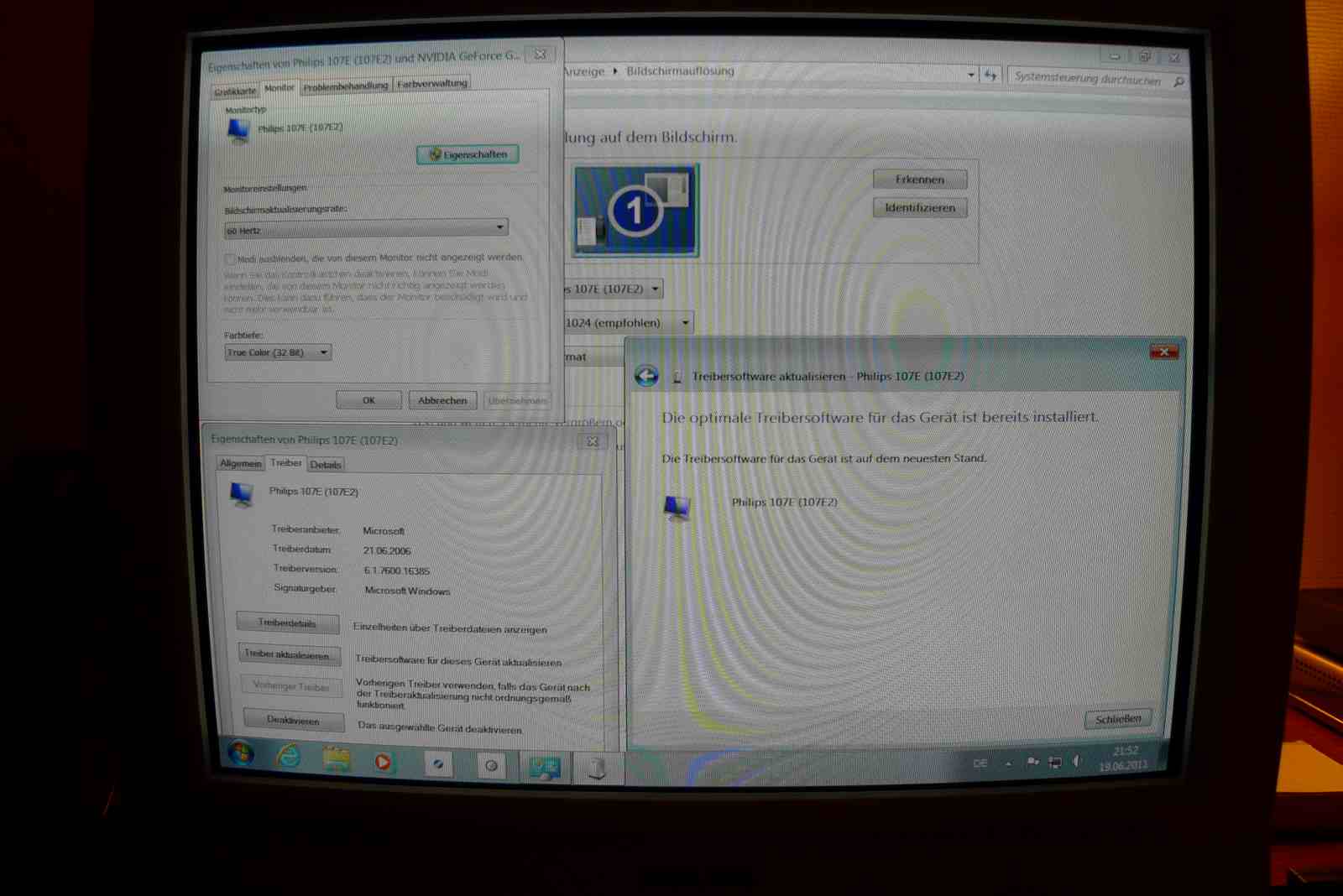

Ich habe mal im Anhang zwei screen-shots angefügt, was bei mir dort in der Systemsteuerung angezeigt wird. Wie Ihr seht, gibt mir Windows die Meldung aus, nachdem ich über´s Netz nach dem aktuellsten Treiber habe suchen lassen, dass der aktuellste Treiber installiert ist! Und nun? Bei meinem alten PC konnte ich dort immer die 85 Hertz auswählen; mir wird aber nur 60 Hertz angeboten und ansonsten lässt sich kein anderer Wert auswählen bzw. ganz ausschalten??

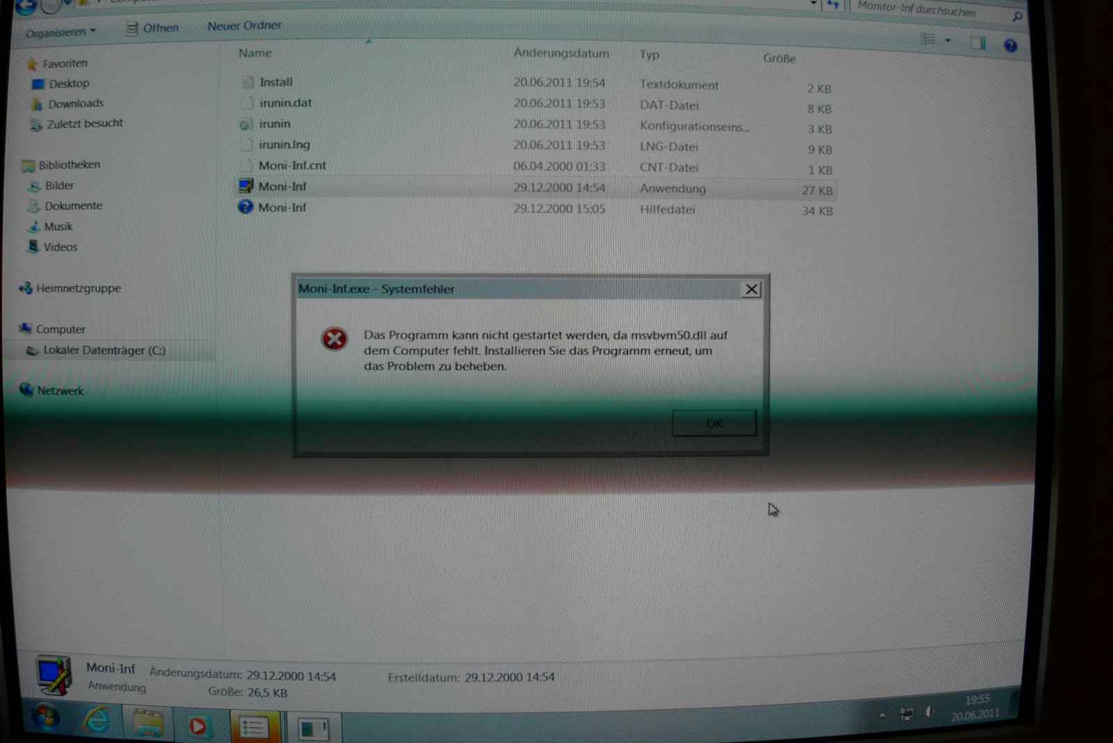

Ich habe jetzt mal das o.g. Programm "Monitor-Inf 1.0" heruntergeladen und installiert.
Beim Aufrufen der Anwendung bekomme ich folgende Fehlermeldung - siehe angehängte Bilder.
Was ist nun zu tun?
