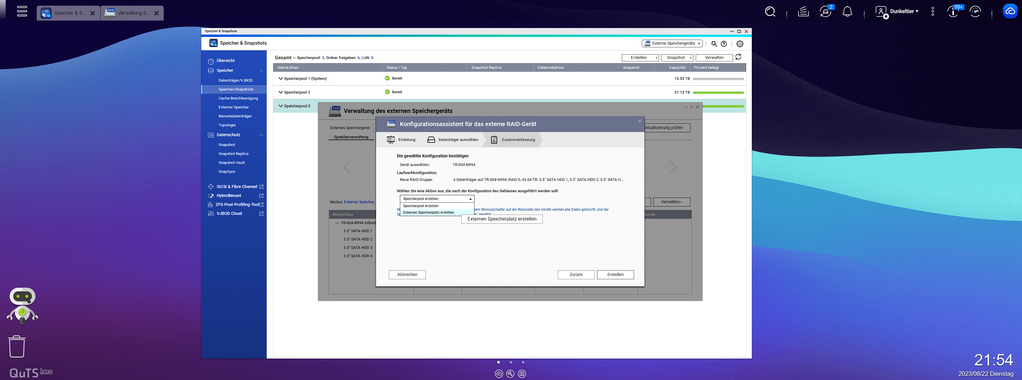

Hallo, ich habe nach zig Monaten endlich wieder meine externe Einheit in Betrieb genommen. Die war wegen des damaligen NAS-Umzugs ein "wenig" außer Betrieb. Mein neues NAS ist ja komplett auf ZFS mitsamt ECC-Speicher getrimmt. Da stellt sich mir die Frage, wie richte ich am besten die passive (weil ohne Logik) externe Backup-Einheit ein? Als Speicherpool oder wie vorher als externer Speicherplatz im RAID 0? Momentan sieht der Bumms so bei mir aus:
Meine konkrete Frage dazu ist: Kann ich beide "Versionen" einfach vom NAS abziehen, an der Workstation anstecken und dort einfach auslesen? Oder klappt das mit dem Speicherpool nur am NAS, wo dieser erstellt worden ist? Ich mache mir Sorgen, das wenn der NAS abraucht (Hardwareschaden) ich nicht mehr auf die Daten der externen Speichereinheit zugreifen kann. Und ja, ich habe auf allen Pools die Snapshots nicht an. Nutzt ihr diese Funktion, für wie sinnig haltet ihr diese?
Der Begriff "externes Raid" bei Pool4 irritiert mich etwas. In der Darstellung ist leider nicht ersichtlich was sich dahinter verbirgt.
Aber egal, wenn man ZFS nutzt dann:
- niemals nie nicht mehrere Platten zu einem "externen Raid" verknüpfen und als Einzelplatte/ Raid-Array an ZFS geben.
ZFS kann dann zwar Prüfsummenfehler entdecken aber nicht reparieren
Das externe Backup-Gehäuse bietet nur 4x Laufwerksschächte und soll ja das NAS-interne RAID 5 sichern. Ergo bleibt hier nur die Option RAID 0 ("richtiges" externes RAID 0 - kein Speicherpool) oder RAID 0 ZFS (den Speicherpool) zu benutzen.
-> Immer alle Platten einzeln an ZFS geben um daraus ein ZFS Softwareraid zu bauen
Das ist mit dem Speicherpool ja gegeben, sieht man ja auch daran das Komprimierung und Daten-Deduplizierung verfügbar sind. Bei dem "richtigen" externen RAID 0 wäre sie das nicht. Nur stellt sich die Frage, kann ich das externe Gehäuse als Speicherpool auch einfach an meine Workstation anschließen und voll auf die Daten zugreifen, wenn der NAS abraucht?

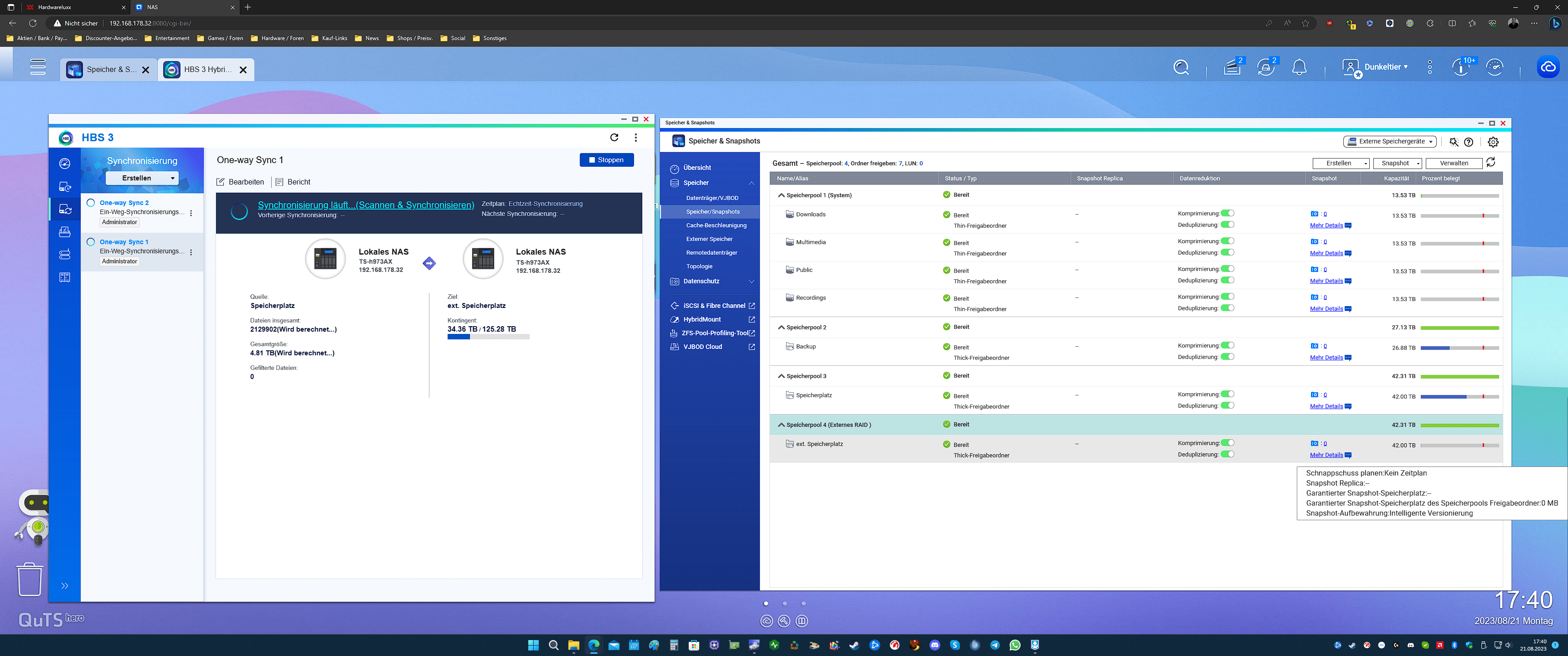

So schaut der Bumms bei mir übrigens im Betrieb aus:

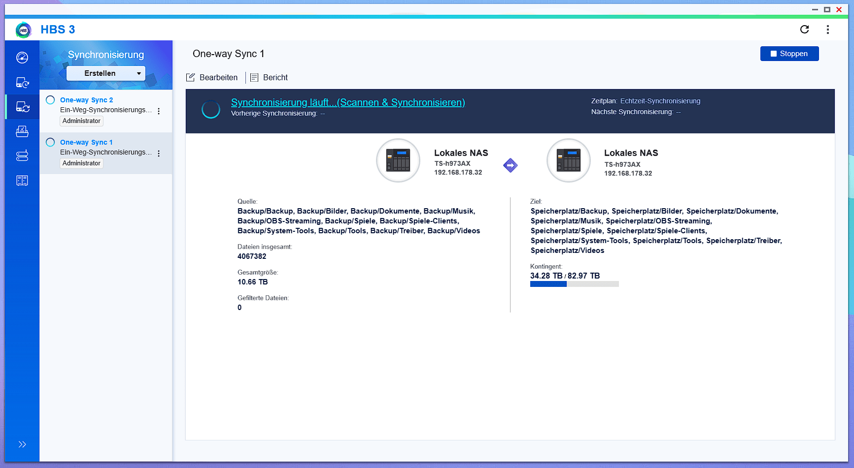

Der hat seit gestern gerade mal 3.5TB von 24.5TB an Daten zwischen NAS und externer Backup-Einheit synchronisiert. Das kann ja noch Jahre dauern - also so 'ne Woche. -.- Ich weiß, dass das RAID 0 für die zweite Haupt-Sicherung nicht optimal ist. War aber wie gesagt damals eine Kostenfrage und ist zumindest besser als nichts. Die günstigste Änderung daran wäre das hier -> https://geizhals.de/qnap-expansion-unit-tl-d800c-a2264945.html?hloc=at&hloc=de für rund 450 Euro, die zweite Möglichkeit der (teurere) Austausch der HDDs gegen 4x 20TB zu je ~300 Euro (1200 Euro insgesamt). Ich denke drüber nach, vielleicht zu wechseln. Aber tendiere momentan eher zu 'nem "Nein".

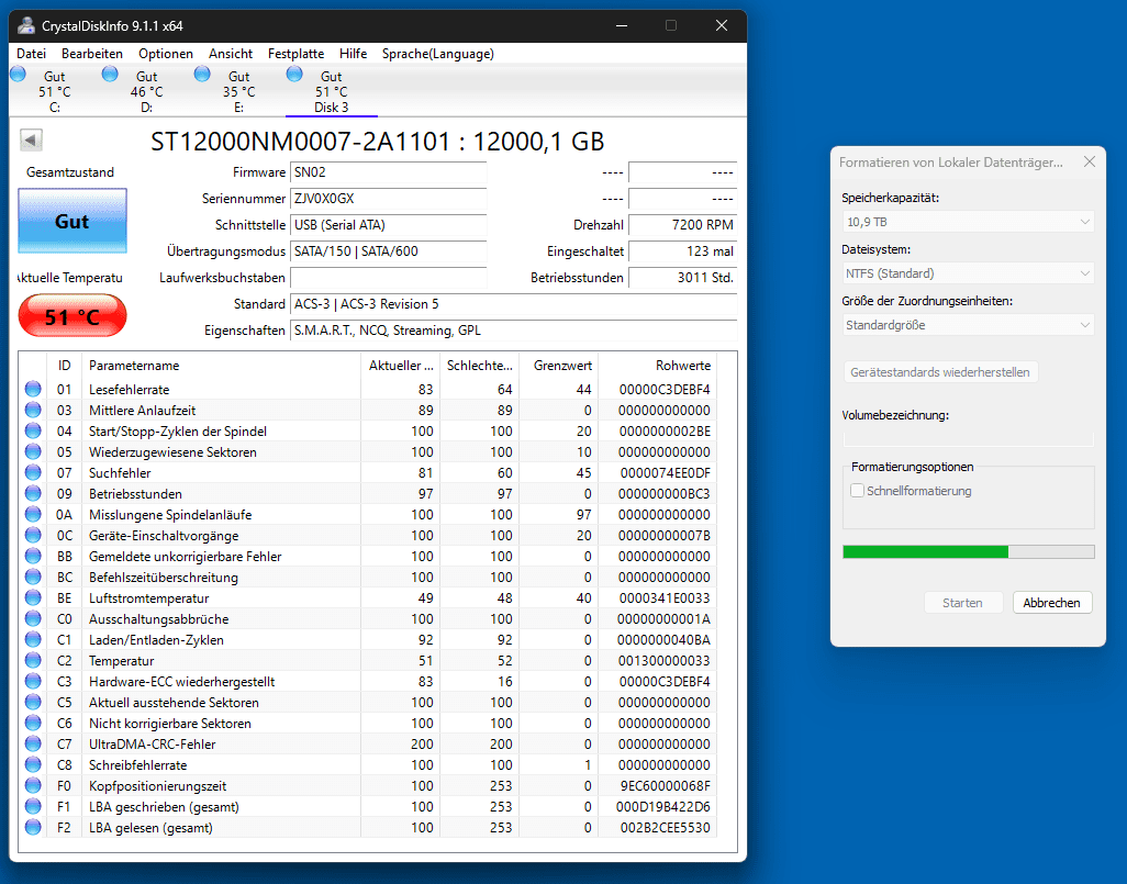

Fun-Fact: Die 5. 12TB HDD für das RAID 5 habe ich sogar als Ersatz für das RAID 0 hier herum fliegen, die wird gerade Low Level formatiert.
Ich habe damals die echte (verpackte) Ersatz-HDD beim Umzug ins neue NAS gebraucht. Nach abgeschlossenen Umzug ist nun halt eine der gebrauchten die "neue" Reserve-Platte.

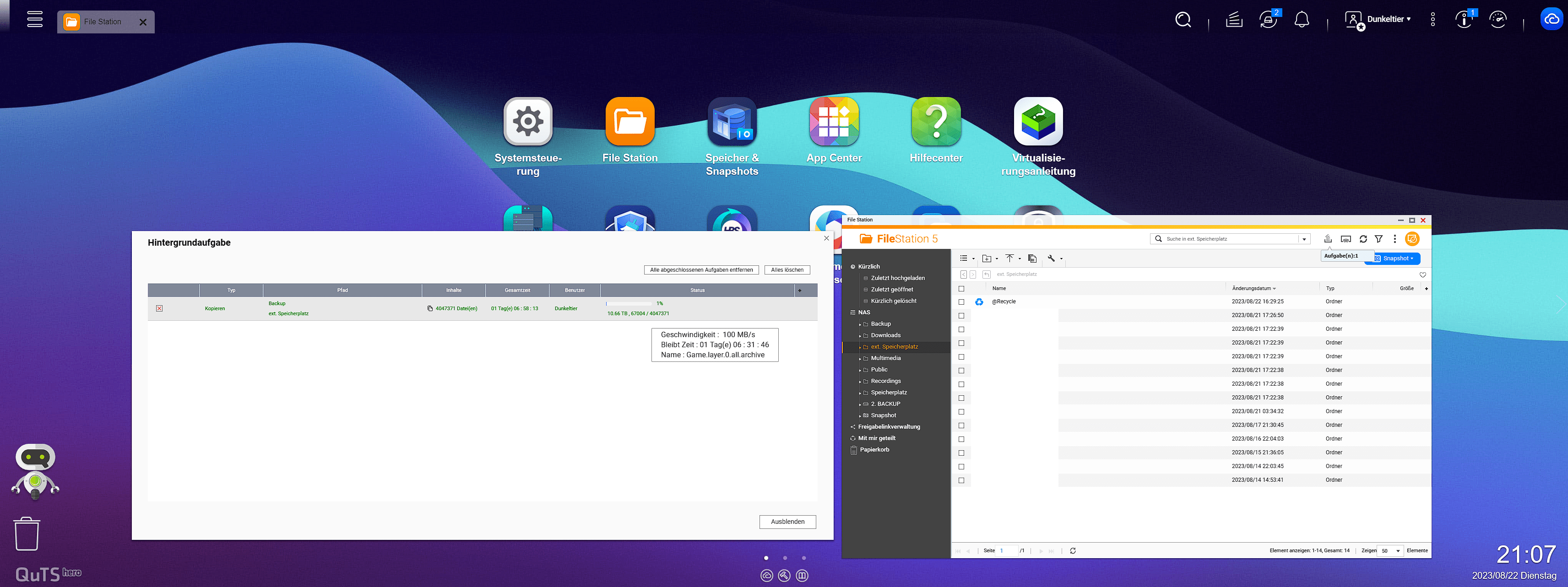

Ich bin ja momentan alle Daten am rüber schubsen. Und meine Fresse, dauert das lang. Da ich die externe Einheit ja auch noch an der Workstation ausprobieren will, versuche ich die Kopier-Aktion zu beschleunigen. Ich habe zuerst vom 5er RAID 5 Verbund synchronisiert, wie es ursprünglich später ja auch dauerhaft sein soll. Da dauert das Übertragen aber JAHRE. Dann habe ich es vom RAID 0 SSD Verbund versucht zu synchronisieren. Weil, kann ja schneller die Ordner und Dateien auslesen. Sollte immer noch Jahre dauern. Jetzt gerade versuche ich es erst mal alles zu kopieren ohne eine Integritätsprüfung, und naja. Geht etwas schneller. Statt mit 4-5MB/s bin ich jetzt mit rund 100MB/s unterwegs. Ich bekomme hier wirklich noch die Krise. Glaube, ich mache jetzt gleich einen cut und schmeiß das Ding direkt mal an die Workstation. Daten sind ja schon genug drauf.

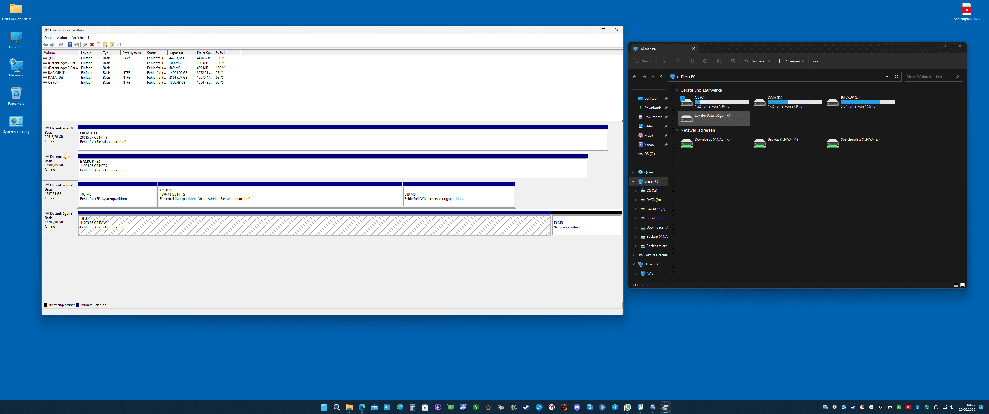

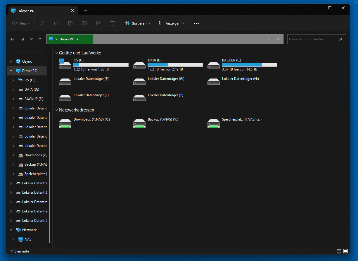

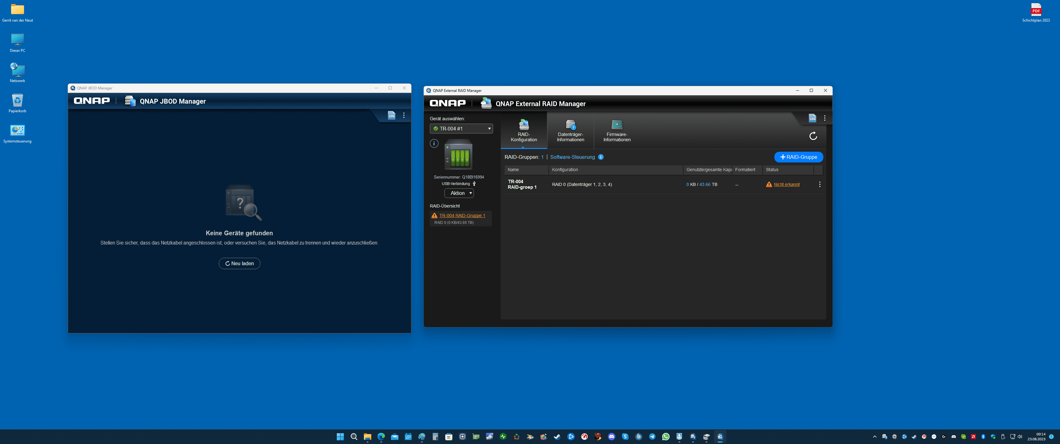

Sodele. Der erkennt auch die von Linux erstellte ext4 Partition nicht? Schaut momentan nämlich so aus:
Werde die externe Einheit dann wohl noch mal unter Windows formatieren und dann zurück ans NAS hängen. Hoffentlich läuft es dann. Eigenartigerweise erkennt auch die QNAP-Software das Teil nicht.
/edit: Ah lol, es gibt den JBOD und den RAID Manager in absolut ähnlicher Aufmachung! -.-
Jedes Betriebssystem unterstützt zunächst nur seine Standard-Dateisysteme. Weitere Dateisysteme können teils mit zusätzlichen Treibern genutzt werden. Das betrifft unter Windows sowohl das Linux Dateisysten ext4 wie auch das Unix Dateisystem ZFS. Lediglich fat, ntfs und Refs werden direkt von Windows erkannt.
Man braucht auf dem Desktop also Dateisystemtreiber oder ein anderes Betriebssystem.
So schauts aus. EXT wird glaube recht schwer unter Windows, für ZFS gibt es ein Plugin. "Pre-release" "OpenZFS" Wenn du weißt wie der Pool heist auf den externen Gehäuse, kannst du den mit cmd und zpool Import, importieren und wird als normales Windows Laufwerk ausgegeben. Beschreibung über ZFSin findet du hier "Klick mich", da gibt es auch ältere Versionen von 2020, die habe ich früher mal getestet. Würde aber eher die neueren Versionen im ersten Link nutzen/testen.
Habe ja leider den ZFS-Speicherpool schon wieder platt gemacht. Und bin das Teil gerade das dritte oder vierte mal neu mit NTFS am aufbauen. Mit Treibern oder so mag ich nicht großartig hantieren, im absoluten Notfall will ich da schon sofort irgendwie mit meiner Workstation oder dem Mini-PC lesend/schreibend drauf zugreifen können. Viele der Treiber können in der Free-Version auch nur lesend Zugriff bieten, kaufen müsste man die auch noch. Wie den Linux Reader Pro. Und naja, das ist halt wieder alles Gebastel. Ich bin eigentlich aus dem Alter langsam raus, bei mir sollte alles am besten out of the box laufen. Ohne viel Gefrickel.
