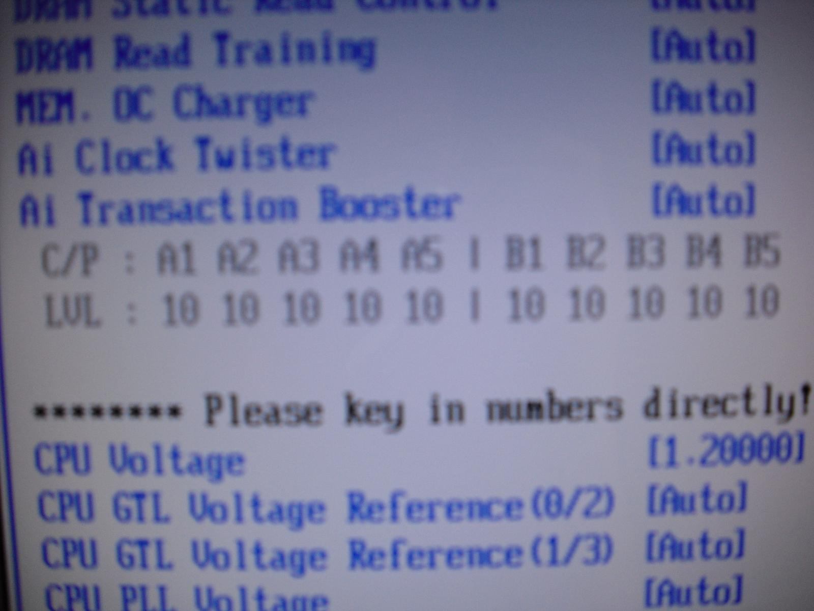

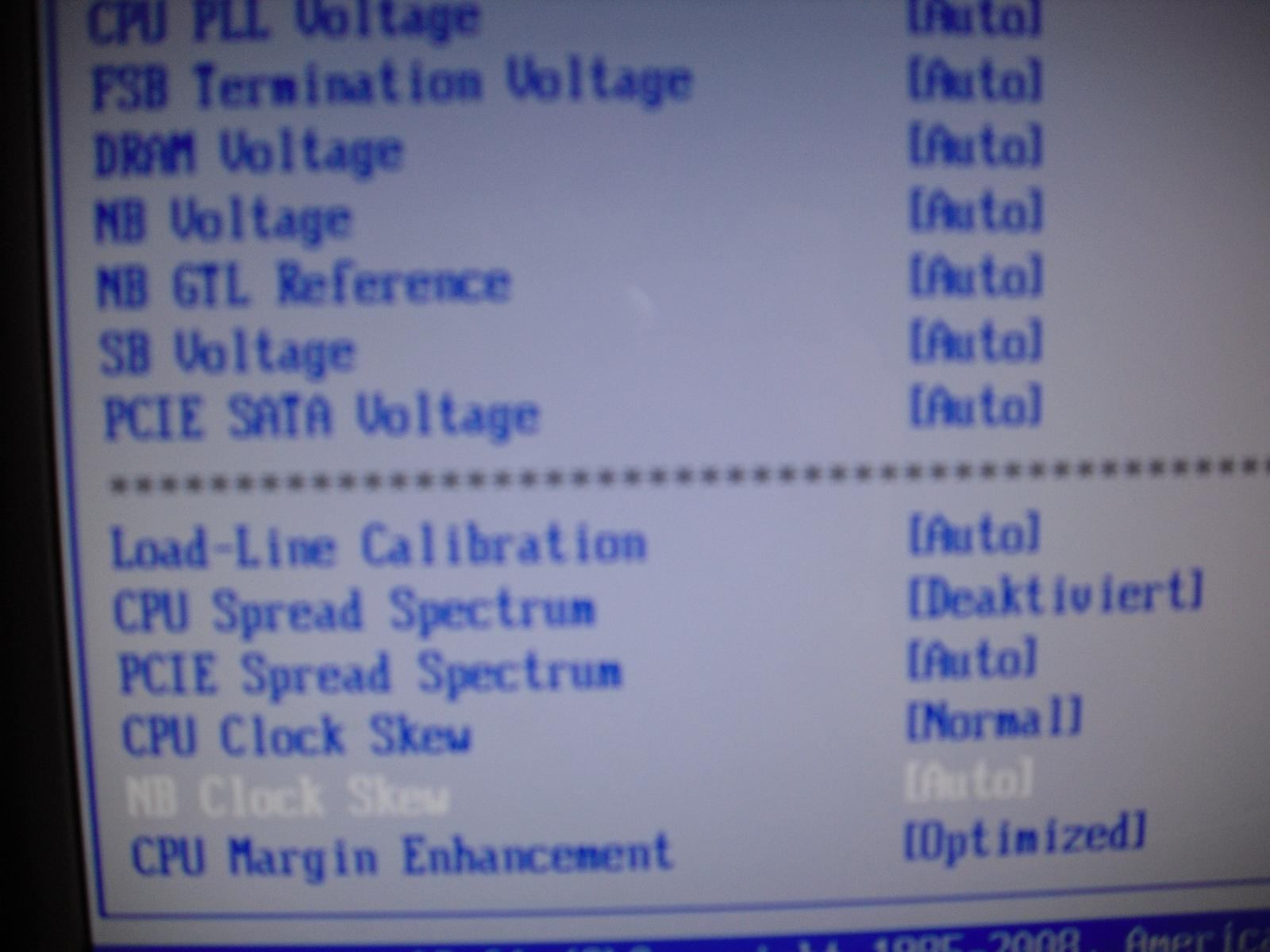

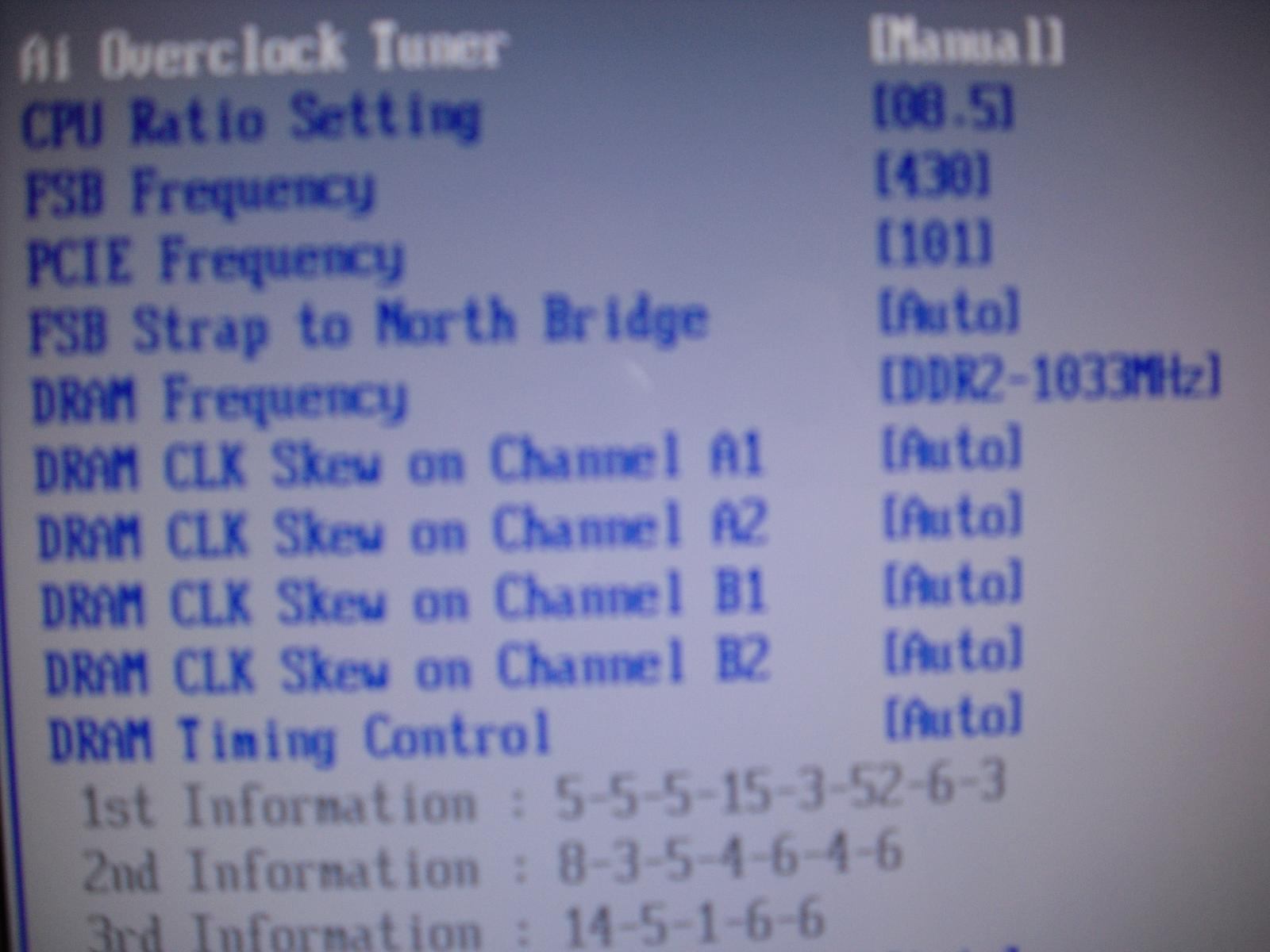

So im Anhang sind die fotos wenn man was darauf nicht erkennen sollte kann ich auch noch eine liste tippen.
Der VID ist bei 1.2625v und das einzigste was bei meinem PC laut ist, ist das BeQuiet NT :fresse:!

Was steht zwische "3rd Info[...]" und "DRAM Read Training"?
Versuch mal
CPU Skew 100ps
NB Skew Normal
(Sind bei Rampage empfehlenswert, probier sie mal bei dir)
PLL aufs Minimum
Bei den GTLs ließ am besten das hier.
Stell die DRAM auf die Hersteller Vorgabe ein, aber beachte, dass manche Boards da ordentlich overvolten (Guck nach dem Einstellen mal mit PCProbe oder Everest nach)
Leg die Timings mal fest. (Herstellervorgabe)
FSB Strap to NorthBridge 400Mhz
DRAM Frequency vorrübergehend auf das Minimum.
Was machen "CPU Margin Enhancement", "DRAM OC Charger und "DRAM Read Training"???
Warum hast due PCIE auf 101?
Nach 3rd info steht DRAM Static Read Control.

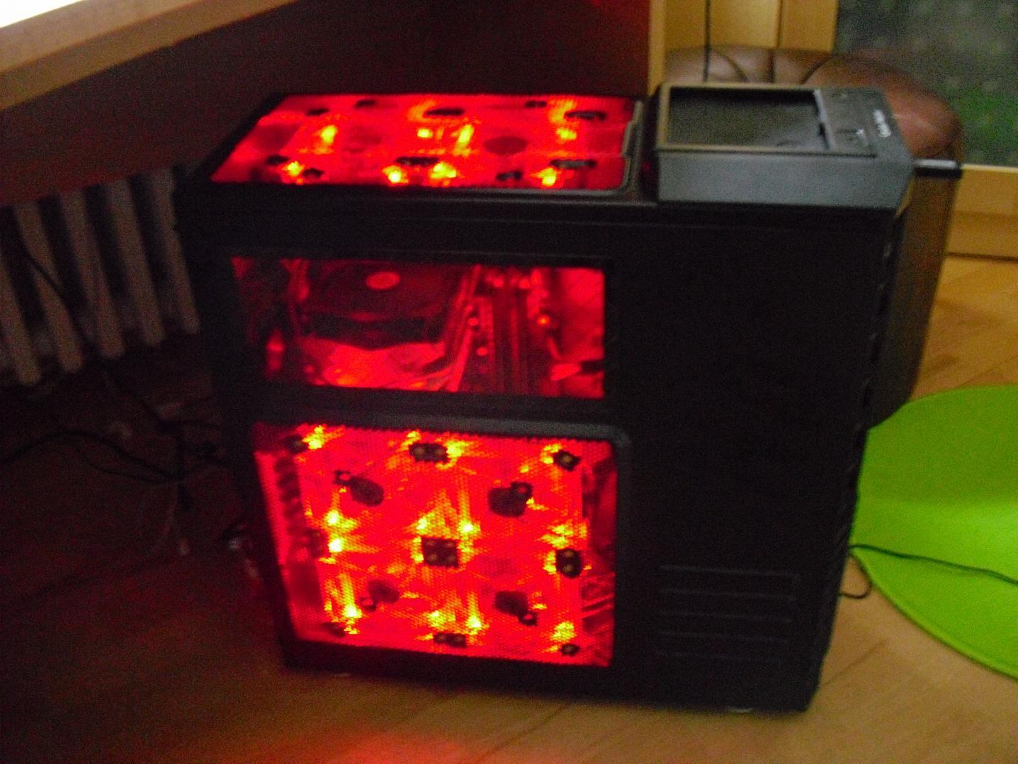

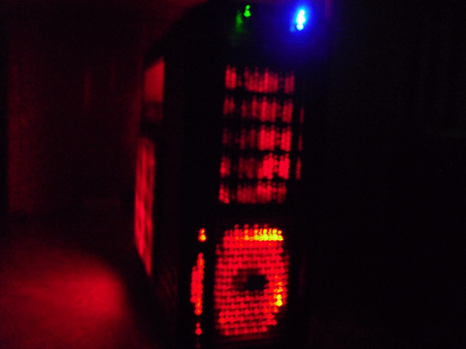

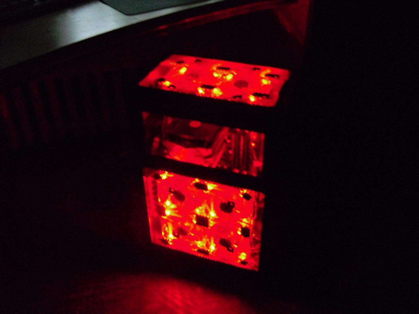

EDIT: so und hier nnochmal fotos vom Roten Monster

Sieht gut belüftet aus!
Fass aber trotzdem mal möglichst direkt nach nem Belastungstest den NB-Kühler an. Wenn er schrecklich heiß ist häng noch ein Lüfter davor (Ein 40mm Lüfet bringt rein GARNICHTS außer, dass er schwer zu montieren ist (hab ich selbst getestet). Nen größeren Lüfter legt man einfach auf die Graka auf RAM und NB gerichtet.
Oder hast du einen NB-Temp Sensor (Ich meine nicht den Maiboard-Temp Sensor)?
nein ich habe keinen sensor aber ich teste das mal mitm finger.
