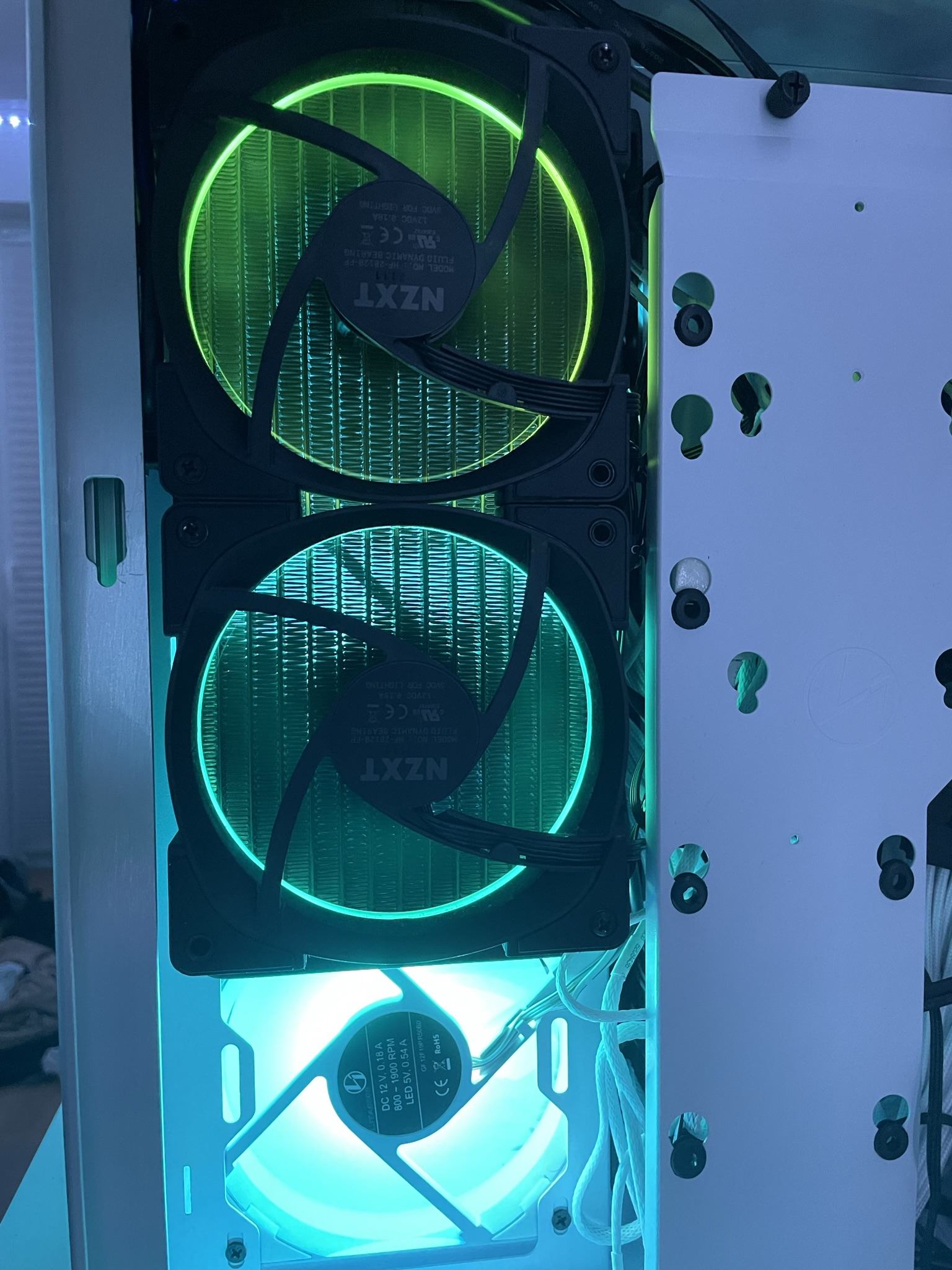

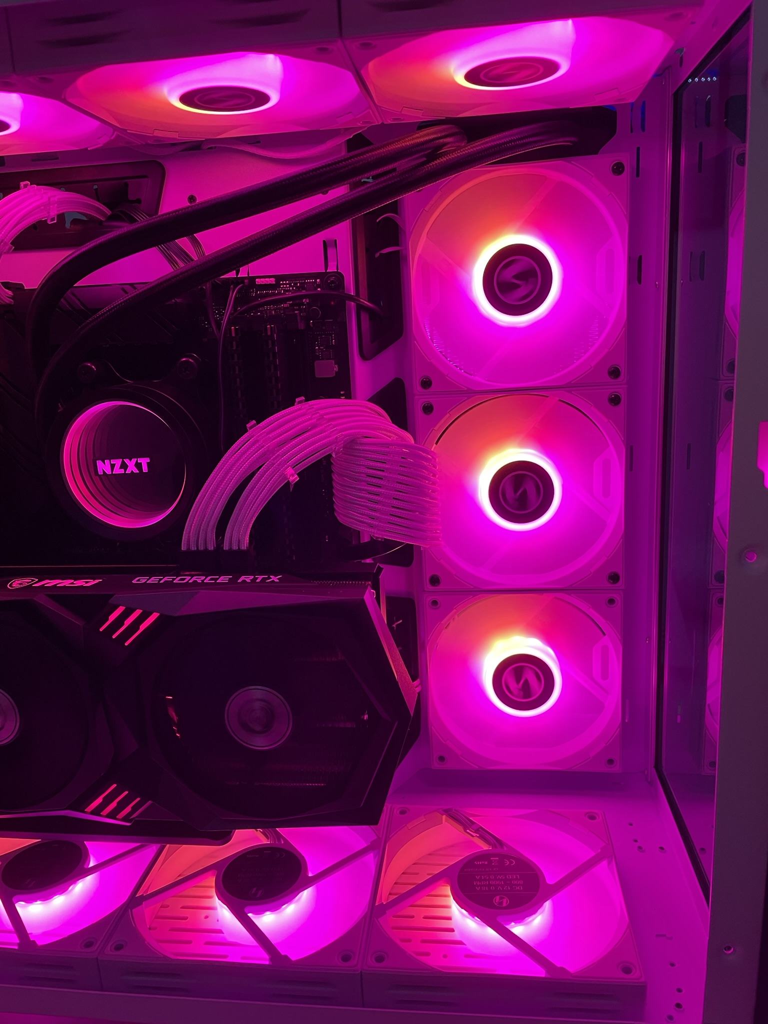

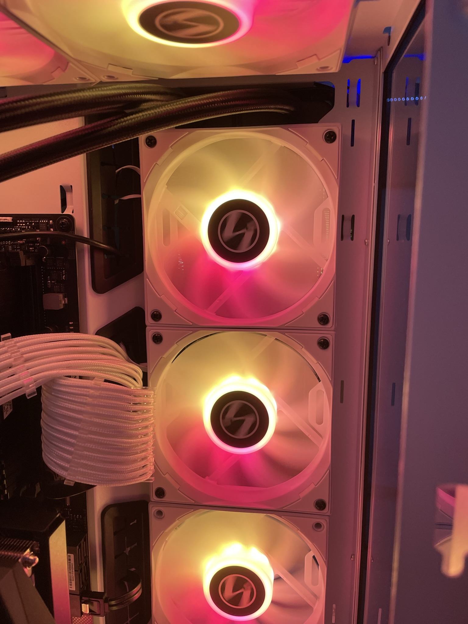

Hi, ich habe mir diese Woche meinen neuen Pc zusammengebaut.
Verbaut habe ich: Asus Rog Strix B550 F Gaming Wifi, eine 1TB M2 SSD und eine 1TB SSD, 32 Gb Corsair Vengeance 3200mhz, Ryzen 7 5800x, eine 3060ti von msi, gekühlt von einer NZXT Kraken X53 RGB und 9 Lian Li 120 ST PWM RGB Lüftern in einem O11 Dynamic.
Nun zu meinen Problemen:
1. Mein Prozessor läuft meiner Meinung nach viel zu heiß. In Forza Horizon 5 habe ich etwa 30-40% CPU Auslastung, allerdings läuft der Prozessor bei 80-90 Grad. Am 240er Radiator der AIO habe ich 2 Lian Li Lüfter an der Front und die beiden NZXT Lüfter die dabei sind an der Rückseite (push and pull).
2. Ich habe in Forza Horizon 5 selbst durchgehend schlechte Performance, egal bei welchen Grafikeinstellungen. Mich verwundert vor allem, das die FPS immer weiter in den Keller gehen, wenn ich die Grafikeinstellungen weiter reduziere.
Ich hoffe mir kann jemand helfen, da ich langsam echt am verzweifeln bin.
Danke im Vorraus .

Prüfe mal ob die Aio korrekt montiert ist, die Schutzfolie vom Kühler wurde abgezogen?
Und die Grafikkarte, wird die auch zu heiß?
Vielleicht ist in deinem Gehäuse nicht genug Durchzug?
1. hat sich erledigt, nachdem ich die Wärmeleitpaste ausgetauscht habe aber 2. ist immernoch mein Problem

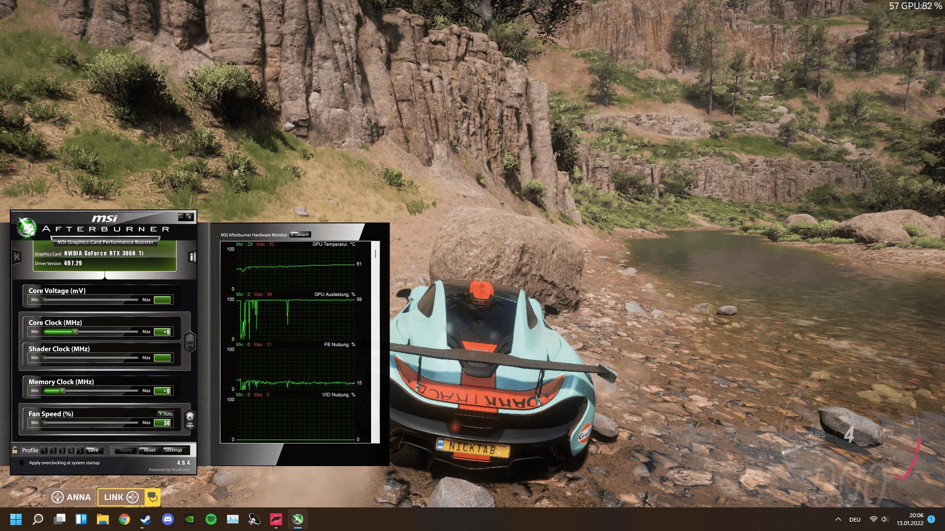

WAs Forza angeht, da würde ich mir als erstes die Auslastung von Cpu, Gpu und die jeweiligen Teperaturen und Frequenzen im Spiel als Overlay (z.B. mit MSI Afterburner) anzeigen lassen. So kannst du grob einschränken wo es klemmt. Neuester Treiber von Nvidia ist drauf?
Ja der Treiber ist neu. Ich habe das Problem, dass das Spiel mit 90 Fps etwa 3.4 Minuten lang läuft und dann die FPS auf ca 60 abfallen und immer wieder spürbare Framedrops kommen
