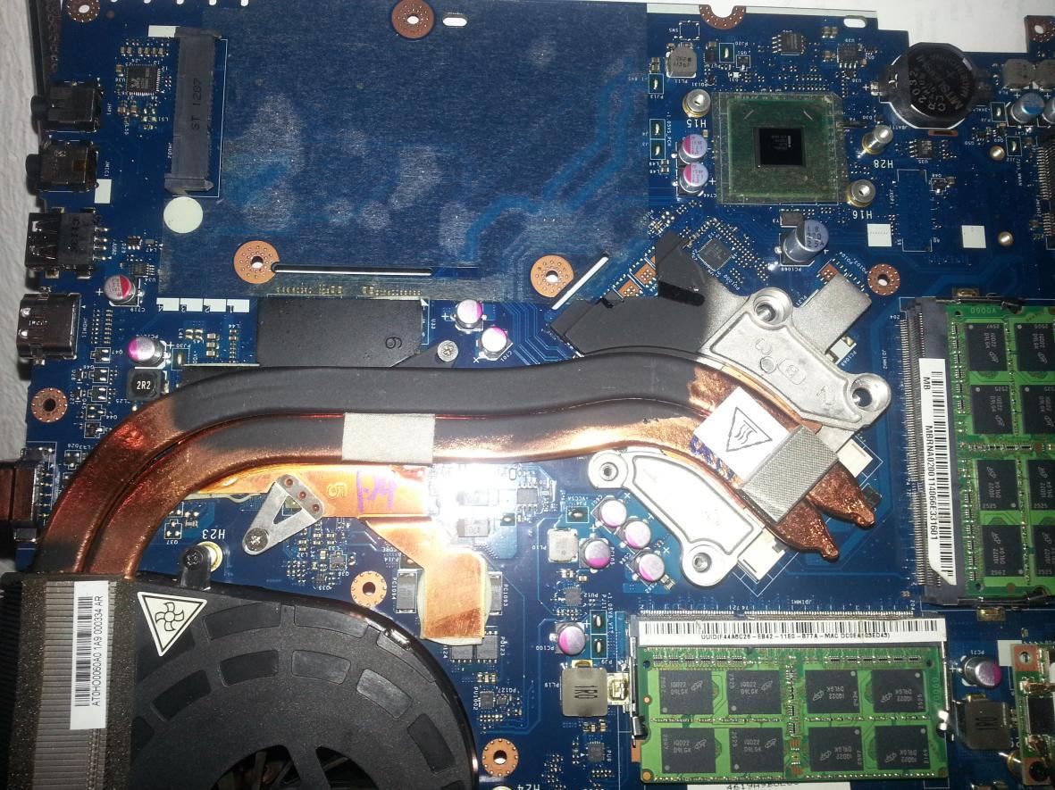

bei wo vom kühler die 2 metal stäbe weggehen ist unter einem ein prozessor Intel core i5 2430M 2,4GHz mit turbo boost auf 3,0 GHz und ein ATI chip
ich hatte überhitzungs probleme , deshalb habe ich es mal aufgemacht, und mal nachschauenw as los war, habe wärmeleitpasta ordnungsgemäß aufgetragen, doch mich stört die schwärze auf den metal stäben, da ich zuvor verschiedene programme laufen lassen habe wie core Temp bei 100° notabschaltung sowie graka bei 160° -170° eine notabschaltung macht,
sind die 2 metal "ich schätze mal es sind kühlleiter" stäbe, beschädigt oder sehen die immer so aus?

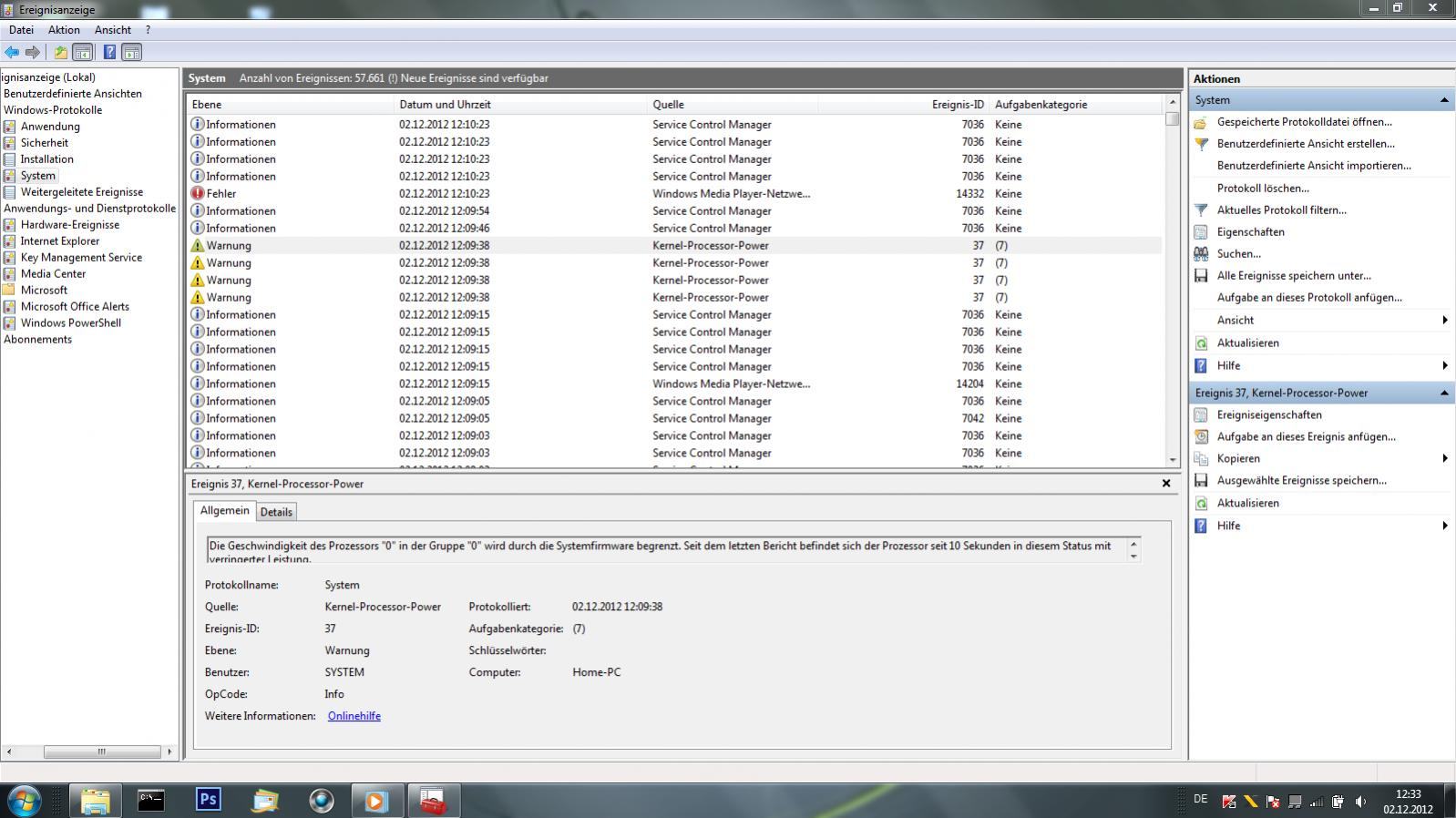

Desweiteren habe ich mich mal im Ereignissprotokoll umgeschaut und was gefunden , was ich ungefähr deuten kann aber über eien erklärung wäre ich auch dankbar hier der screen dazu

Ja, die "Stäbe" wie Du sie bezeichnest sind Heatpipes, die Wärme abführen und den Prozessor kühlen.
Wie ist das Board montiert? Senkrecht oder waagerecht?
Je nach dem sind die Anwenungsgebiete der Heatpipes begrenzt.
Normalerweise müssen diese senkrecht betrieben werden (Schwerkraftheizung) für waagerechten Betrieb muss die Heatpipe speziell ausgeführt sein. Wenn Du nun eine "senkrechte Heatpipe" waagerecht betrieben hast, so kann es passieren dass die Wärme nicht richtig zirkulieren kann und Dein Prozessor thermische Probleme bekommt.

Allson ich hätte erwähnen sollen das ich einen laptop habe ,
auf dem Bild ist links unten ein Lüfter Rad [rädchen] :) das ist bei meinen laptop wenn es zu ist links oben , wenn ich mich jetzt nicht vertan habe bildlich gedacht ändert das dann nicht die position von den heatpipes die bleiben waagerecht
Okay... dann ist ja alles okay!

Das Schwarze ist keine Schaden, das muss Farbe sein. Wäre das "verbrannt" müsste der Klebestreifen auch was abbekommen haben. ;)

So wie ich das sehe, ist das der Durchlass für die angesaugte Luft oder? Dort führt der Luftstrom an der HEatpipe vorbei, kühlt die in Ihr enthaltene Flüssigkeit herunter. Ist da alles offen?
ich bin ja ein idiot, jetzt hab ich es verstanden , ich sollte mir die worte mal besser durchlesen als schnel schnel schnell, entschuldigt, jetzt habe ich es verstanden das lüfter rädchen blockieren, dachte schon den "Kühlkörper links daneben eien seite zu halten deshalb habe ich verbalsst nachgefragt :)
@ sushiBln , ja es ist einwandfrei offen man kan mit ner taschenlampe sogar reinsehen :)
Kein Ding, mir macht es Spass Dir zu helfen!
Okay, wenn da alles frei ist, dann ist alles Bestens.
